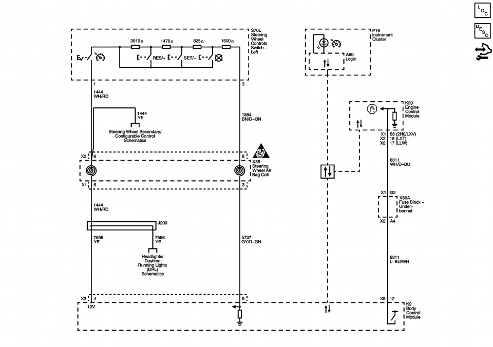

Etac ale coś mi tu nie gra złącze x1 to takie
A w opisie na pinie 58 jest
| 58 | 0.5 WH/D-BU | 6311 | Sygnał hamulców trakcji/ETC/TCC

A to złącze, nie jest złączem sterownika silnika o nazwie x1?
Nie.zgadza się opis złącza ze schematem. No chyba, że coś pokręciłem.

W schemacie na poprzedniej stronie kabelek z bcm leci do sterownika silnika na złącze x1 pin 58.
Złącze x1 sterownika silnika jest powyżej. Nie zgadza się opis. Chyba , że nie jest to te złącze.

Na pinie 58 jest "Sygnał hamulców trakcji/ETC/TCC" ,a nie tempomat.
Re: Próba instalacji tempomatu
a kto powiedział ze tam ma być tempomat?
Tam jest sygnał, który tempomat wymaga

Etac, czy możesz mi potwierdzić kolor przewodu?
Chodzi o przewód złącza x5 pin 12 bcm do x112 pin 10.
Czy to ten ze zdjęcia?
Zastanawiam się gdzie on ginie?
Miedzy kompem silnika a złączem x112 przejście jest. Wyjście z x112 w stronę bcm też jest ale do bcm nie dochodzi.

Ten co trzymam w ręku na zdjęciu wychodzi w stronę bcm. Czy on jeszcze gdzieś jest podłączony?
jest z obu stron X112?
- Posty: 5173
- Silnik: 1.8 2HO, 141KM Pb
- LPG: BRC SQ24 Genius 1500
- Lokalizacja: Opole
No z obu. Sam byłem zdziwiony.
według schematu musi iść do BCM bezpośrednio.

Etac, dałem ciała. Do bcm dochodzi przewód ze złącza x112. Źle piliczyłem piny. A tempomatu nie ma dalej. Ale wieczorem jak sprawdzałem błędy w sterowniku silnika znalazéem taki błąd P0564.

Witam znalazłem taki schemat i trochę różni się od tego którym Wy się posługujecie.
Mam pytanie czym steruje ten układ logiczny A90 i czy kontrolki od tempomatu są montowne w każdym zegarze ?
- A__8A47.jpg (102.76 KiB) Przejrzano 3616 razy

Układ logiczny to część zegarów. Według mnie steruje diodami tempomatu.
Tak, chyba każdy licznik ma kontrolki od tempomatu.
Najlepiej rozbierz i zobacz.
A tak to wygląda.
A tak to wygląda.
