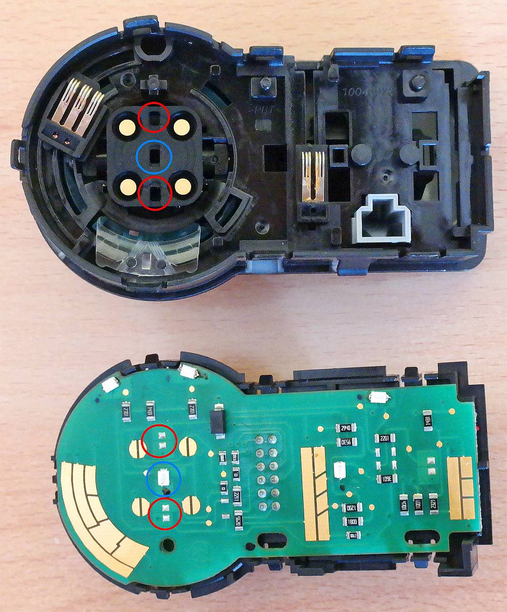

Załączam fotkę rozłożonego przełącznika od Aveo (oryginalnego, z jednym pokrętłem, bez regulacji podświetlenia deski).
Podważyłem na obwodzie 7 zatrzasków, po czym bez problemu się przepołowił.
Według mojej pamięci z tym od Insigni było chyba trochę więcej problemu.
Na zdjęciu zaznaczyłem na niebiesko diodkę podświetlającą przycisk świateł przeciwmgłowych oraz jej "kanał" w wersji z jednym przyciskiem, oraz na czerwono punkty dla przełącznika w wersji z dwoma przyciskami (mój ma tylko jeden dla tyłu).
Pamiętaj, że te diodki należy lutować bardzo umiejętnie - mają rozmiary rzędu 3,5 x 2 mm.
Polecam dokładne oczyszczenie punktów lutowniczych, odpowiednie ustawienie diody, jej dociśnięcie na miejscu ostrzem wkrętaka i szybkie lutowanie małym grotem i lutowiem o średnicy rzędu 0,5 mm. Taka operacja wymaga użycia 3 rąk. Można też delikatnie przykleić diodę "kropelką" dla uniknięcia przemieszczenia podczas lutowania.

Tomek.
Elektronika dla mnie no problem. Problem to rozebrać tą złośliwą konstrukcję. Szkoda, że nie masz fot tego z insigni, jednak się różni. Trochę boję się haratać na siłę, co prawda mam 2 szt. na biurku oryginał GM a w aucie używam zamiennik chiński (wersja z pozycją AUTO) ale jakoś szkoda mi zepsuć. Spróbuję podejść do tego jeszcze raz , jak się nie uda trudno nie jest aż tak ważki ten pomysł z czerwonym LEDem.
Re: Światła do jazdy dziennej AVEO T300...
Tomek. Dzięki. Podobieństw trochę jest do twojego na zdjęciu, dzięki temu drugie podejście z sukcesem. Trzeba było trochę więcej odwagi :D . Trening przeprowadzony, teraz muszę to samo zrobić z właściwym egzemplarzem, czyli tym z auta. Potem to już z górki.
