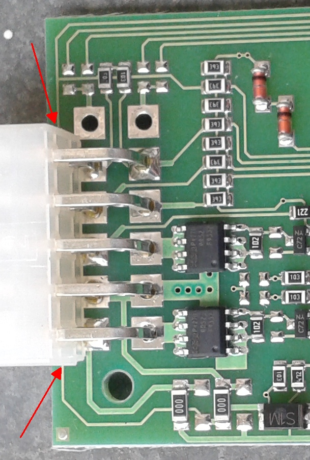

Pierwsza awaria modułu DRL/PWM. Ale opanowana.
Wyszedłem sobie wczoraj późno po zmroku na balkon i tak sobie romantycznie wiszę na poręczy wpatrzony w horyzont, a tu jakieś auto na parkingu błyska światłami. Patrzę i oczom nie wierzę :shock: To mój olek tak sobie błyska lampami przeciwmgielnymi. Przez chwilę pomyślałem, że on tak do mnie z miłości ale .... do k*** nędzy co jest grane :o , rano nie będę miał akumulatora!
Moduł DRL świruje :x Pobiegłem, wypiąłem gada i poszedłem spać. Dziś rano znalazłem przyczynę. Była przerwa na jednej ścieżce(a w zasadzie duża lewitująca rezystancja) , która ustala domyślny stan wejścia sygnału z centralnego zamka. Chodzi o obsługę systemu doświetlenia drogi do domu, z którego ja nie korzystam i nie mam go podłączonego.
Ścieżka niestety idzie pod gniazdem i nie widać przyczyny jej uszkodzenia - jedynie się domyślam 2 możliwości:
Z drugiej strony laminatu na krawędzi widać delikatne uszkodzenia miedzi na polu masy (przetrawienia) skutkiem złego odtłuszczenia lub zapaćkania paluchami w procesie produkcji. To samo mogło być na tej ścieżce bo jest w tej okolicy tylko z drugiej strony. Druga koncepcja, że od drgań obudowa gniazda przetarła tą cienką rachityczną ścieżynkę. Efekt był taki, że napięcie na wejściu sygnału aktywującego "doświetlenie do domu" pływało sobie od 2 do 4 V no i to powodowało wyzwalanie się lamp. Puściłem kabelkiem bypass i już jest git.
