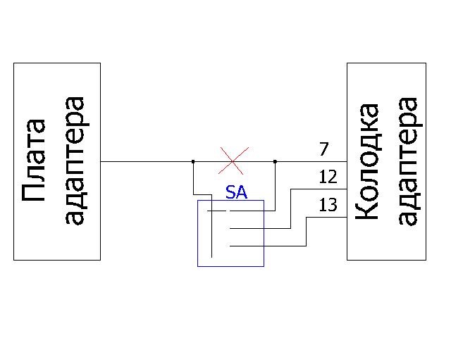

Re: Kontrolka Airbag
Nie bardzo potrafię zrozumieć jak przerobić ten kabel pomoże ktoś bardziej lopatologicznie mi to wyjaśnić mam kabel vag kkl ten od Fiata z przełącznikiem a tu dwa zdjęcia jak to wygląda
Przecież to proste jak drut
Odetnij całkowicie wtyczkę od płytki i teraz piny OBD 4 i 5 przylutuj do masy płytki, KKL przylutuj do pinu OBD 7, aby diagnozować silnik lub OBD 12 aby połączyć się z ABS'em , lub OBD 13 aby połłączyć się z AIR BAG'iem.
Oraz +12 płytki do OBD 16. i tyle.
Pin 4 i 5 oraz 16 są zasilające i nie wolno ich zamienić.
Pin KKL wybierasz diagnozę 7 lub 12 lub 13.
Proste? Niektórzy mostkują ale jest ryzyko że może nie działać w pełni.
Sprawdż jeszcze raz poprawność połączeń i luty bo nie ma sygnału .Połączenie powinno być takie :sygnał z pinu 7 wtyczki obd idzie na przełącznik 3 pozycyjny
-pozycja 1 przełącznika pin 7 wtyczki łączy się z płytką odczyt silnika
-pozycja 2 przełącznika pin12 wtyczki łączy się z płytką to ABS
-pozycja 3 przełącznika pin 13 wtyczki łączy się z płytką to Poduszki.
Tak powinno wyglądać połączenie
- 63ff794s-960.jpg (32.19 KiB) Przejrzano 6831 razy

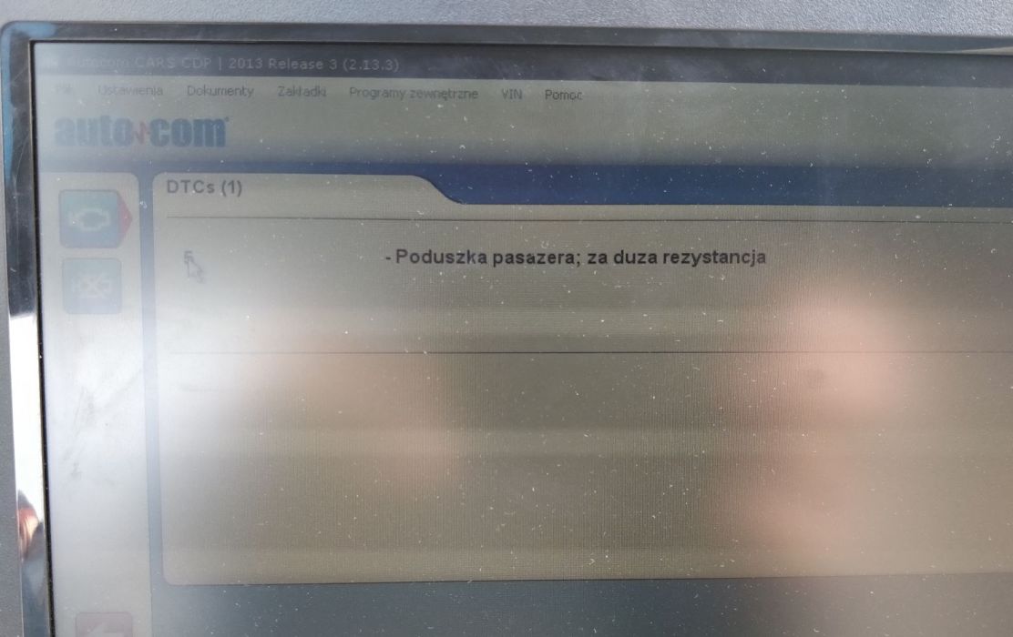

Problem u mnie powrócił. Przypomnę, wywaliłem kostki spod siedzeń w 2013 roku (pierwsze posty w tym temacie). Był spokój na 4 lata. W lecie znowu zapaliła się kontrolka. Stwierdziłem, że może lut popuścił i od nowa zlutowałem oba przewody pod siedzeniami (błąd brzmiał - poduszka pasażera).
Był spokój aż tu parę dni temu znowu. Raz gaśnie, raz świeci. Na kompie wywala bład - poduszka pasażera; za duża rezystancja.
Pytanie tylko o jaką poduszkę pasażera chodzi? W fotelu czy przednią? Bo ten lut pod fotelem wydawał się bardzo dobry.
Mam to samo, na jakiś rok udało mi się wyeliminować, ale po roku znowu się zapaliła. Ja czyściłem wszystkie złączki od poduszek. Miałem podjechać na kasowanie błędów, ale jakoś nie mam czasu
więc tak do końca nie jestem pewny czy się udała moja operacja.

No to bogato widzę
Nie wkurza Was to? Mnie trochę tak
Chevrolet explorer pokazuje informację która to poduszka? Zastanawiam się czy to może gdzieś mata w siedzeniu pasażera nie jest walnięta. Pytanie tylko czy jest u nas takie ustrojstwo
Ch,Ex pokazuje błędy dla każdej poduszki i napinaczy osobno.Mata orginalna tylko gdy są przyciski na środkowym tunelu,ale podłączenie nie ma nic wspólnego z poduszkami.
CE powinien dać numer błędu (i opis, ale u mnie ten program krzaki pokazuje), i na jego podstawie w TIS sprawdzisz o co mu chodzi
Czyli jak nie ma grzanych siedzisk to nie ma żadnej maty? Pytam, bo myślałem, że jest jakaś mata, która wykrywa pasażera i podczas zderzenie nie odpali poduszki po tej stronie jak go nie ma. Jest tak w laćkach?kjas9 pisze: 1 mar 2018, o 16:38 Ch,Ex pokazuje błędy dla każdej poduszki i napinaczy osobno.Mata orginalna tylko gdy są przyciski na środkowym tunelu,ale podłączenie nie ma nic wspólnego z poduszkami.
Ma ktoś ChEx gdzieś na Śląsku/Zagłębiu, który by pomógł odczytać kod błędu?
Za poduszki boczne odpowiedzialne są czujniki boczne w słupkach środkowych.Poduszka odpala wtedy gdy zostanie aktywowany dany czujnik niezależnie czy ktoś siedzi czy nie.Poduszki główne odpalają się obie bo pasazera nie ma wyłącznika i sterowane są chyba z modułu głównego.Mam ch.ex mogę wysłać ci pliki,jak nie zadziałają to możemy jakoś się spotkać i sprawdzić.
Ok. Wszystko jasne. Myślałem, że jest jakaś mata obecności pasażera.
Nie mam do Ciebie daleko i z chęcią bym wpadł, bo nie mam kabla a sam program mi krzaki pokazywał. Odezwę się na priv w najbliższym czasie
