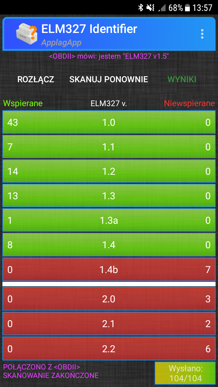

Wgrałem, ale program nie łączy z ELM-em, choć Torque działa i łączy się.
No nic sprawdzę innym telefonem.
Dodano po 2 godzinach 53 minutach 52 sekundach:
Dziwne.
Samsung A3 2017 - program OBD2 Identifier nie łączy się z ELM327
Samsung A3 2016 - program OBD2 Identifier łączy się z ELM327
Poniżej zrzut: Może mi ktoś wyjaśnić, jak odczytać te dane?
Dziwne.
Re: Chińska nawigacja z Ali
W skrócie masz bardzo niskią wersję ELM-a.
Im wyższa wersja tym więcej protokołów obsługuje.
Ty masz wersję 1.4 taka aktualnie minimalna to 1.5.

Dzięki.
Faktycznie ten ELM ma już ponad 6 lat.
Trzeba więc będzie kupić nowy.
Jak rozumiem szukając mam wybrać ELM-a 2.0 lub wyższego?
