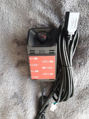

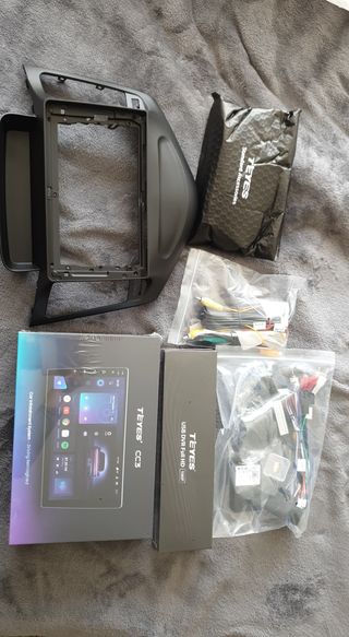

Re: Chińska nawigacja z Ali
Daj znać jakie wrażenia z działania ADAS
