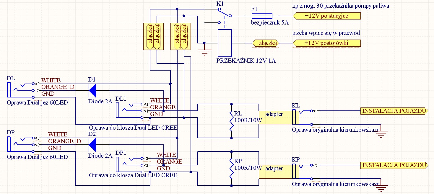

Wykombinowałem jak wsadzić dwie żarówki w klosz bez wiercenia w kloszu pod druga oprawę. Czyli jedna dulacolor LED CREE żeby waliło na odległość i druga dual LED 60LED(tzw jeżozwierz) rozświetlający cały klosz. Wymyśliłem to trochę w myśl zasady wymiany rozrządu przez rurę wydechową :D
Zakupiłem:
- metalowe dodatkowe wąskie oprawy (chromowane lub z nierdzewki) http://www.aliexpress.com/snapshot/6199788786.html
- ponownie zakupiłem oprawki do klosza, żeby móc na nich eksperymentować spokojnie w domu na biurku http://www.ebay.pl/itm/151265724181?ssP ... 1439.l2649
- linkę przerzutki rowerowej w osłonie, najcieńszą jaką mieli ze stali cynkowanej (nie z nierdzewki) żeby można ją lutować
- zakończenia osłony linki przerzutkowej
- uszczelkę okrągłą gumową (kranową/prysznicową)
- elektryczną kostkę do mocowania przewodów
- uszczelki silikonowe czerwone do uszczelniania kabelków w złączach
Dremelkiem ponawiercałem małe otworki w oprawach (1 w metalowej na linkę, 3 w plastikowej na linkę i dwa kabelki, 1 w uszczelce okrągłej na linkę), obciąłem linkę z osłoną na dwie sztuki ok 23cm osłona i 38cm linka. Z metalowych opraw odciąłem grube przewody i dosztukowałem cieńsze pasujące w otwory plastikowej. Poprzekładałem wszystko w odpowiedniej kolejności, odcięta cześć linki od strony metalowej oprawy zakończyłem zalutowując kulkę z cyny tak aby linka zablokowała się w oprawie metalowej. Kabelki od zewnątrz plastikowej oprawy dolutowane do dwóch kabelków oprawy (białe światło i pomarańczowe) , masa pójdzie linka stalową. Kabelki w plastikowej oprawie na wszelki wypadek doszczelniłem na silikonie.
Na końcu linki z oryginalnym zaprasowanym ogranicznikiem wsadziłem odcięte z kostki elektrycznej podwójne ogniwo - ma za zadanie zablokować mechanicznie linkę i podłączyć masę.
Całość zmontowana wygląda tak.
Filozofia konstrukcji:
do głównej oprawy wchodzi żarówka CREE a do tej dodatkowej jeżozwierz 60LED. Na wyluzowanej lince wkładam do klosza jak ciufajkę obydwie żarówki i normalnie dokręcam główną oprawę. Następnie podciągam do oporu linkę, która powoduje przyciągnięcie oprawy jeżozwierza, który wskutek kształtu odbłyśnika i oprawy układa się na bok i siada elastycznie na uszczelce. Z drugiej strony elastyczna czerwona uszczelka silikonowa uszczelnia przed wilgocią i równocześnie utrzymuje elastyczne naprężenie linki. Po ustawieniu się prawidłowym żarówki w kloszu blokuję śrubkami kostki linkę. Tyle w teorii którą dziś przetestowałem na sucho bez elektrycznego podłączenia. Mechanicznie będzie ok, ale jeszcze nie podłączałem do instalacji z braku czasu. Może w weekend skończę.

Zaobserwowałem pewne niekorzystne zjawisko które opanowałem. Przy podłączeniu równoległym tych dwóch żarówek, po pewnym czasie CREE zaczynały migać. Powodem było pojawiające się napięcie zwrotne na wejściu pomarańczowego koloru żarówki 60LED. Narastało po nagrzaniu polaryzując pasożytniczo wejście żarówki CREE. Było go na tyle, że wewnętrzna elektronika w CREE zaczynała odłączać białe światło (funkcja kierunkowskazu). Rozwiązaniem jest odseparowanie pomarańczowego wejścia 60LED diodą prostowniczą. I już jest git. Badziew wersja v2 działa i wzbudza zainteresowanie spacerujących lachonów ;) . Uaktualniam schemat

kemoiz
Posty: 1327
Samochód: Cruze HB LT+ MY14
Silnik: 1.8, 141KM, Pb
LPG: BRC 24.11
Re: DRL koncept w kloszach kierunku na żarówk.LED dual color
Post autor: kemoiz »
Jestes elektronicznym kosmita :-)
