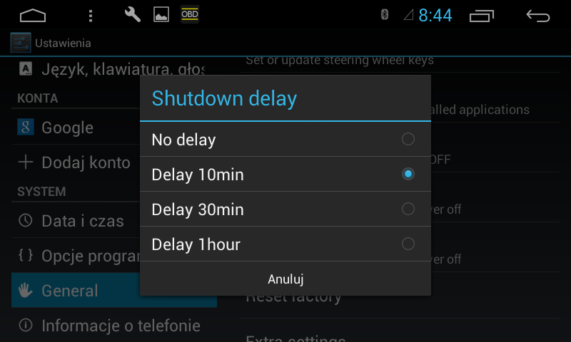

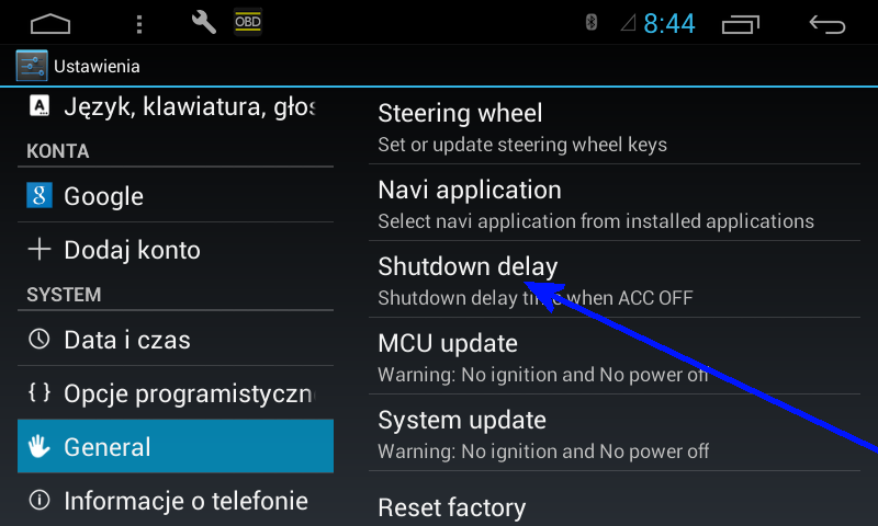

Nie od razu wyłączy system jak sobie ustawisz opóźnienie. U mnie maksymalnie mogę opóźnić o 1 godz.

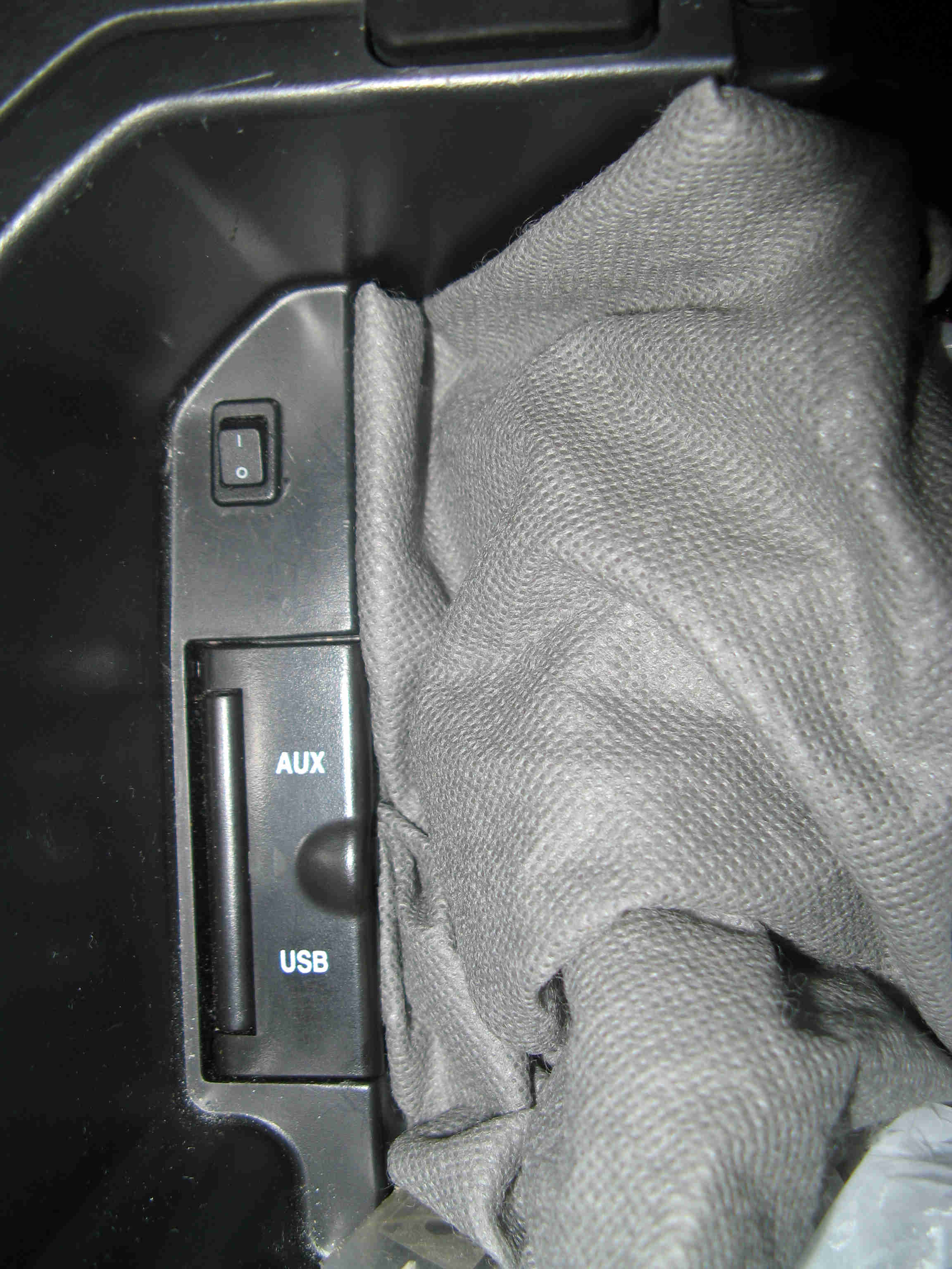

Ja zamontowałem sobie dodatkowy wyłącznik ukryty w schowku, z którego podaje napięcie 12V do sterowania radia przez diodę zabezpieczającą przed zwrotnym napięciem.
wyłącznik radia.jpg (375.89 KiB) Przejrzano 4312 razy
Normalnie przy przekręconym kluczyku napięcie ACC do radia podaje moduł CAN. Gdy wyjmę kluczyk a chcę załączyć radio to przez ten wyłącznik podaję napięcie w to samo miejsce, co moduł CAN. Jak zapomnę wyłączyć radio to po 10 min wyłączy je moduł BCM. Często z tego wyłącznika korzystam, np., gdy ściągam sobie cos z netu, a kiedyś ściągałem Aut Mapę Europy 4 Giga. Nie wyobrażam sobie abym mógł to robić przy przekręconym kluczyku, bo zajechałbym akumulator. Załączone radio bez kluczyka pobiera około 1 A.

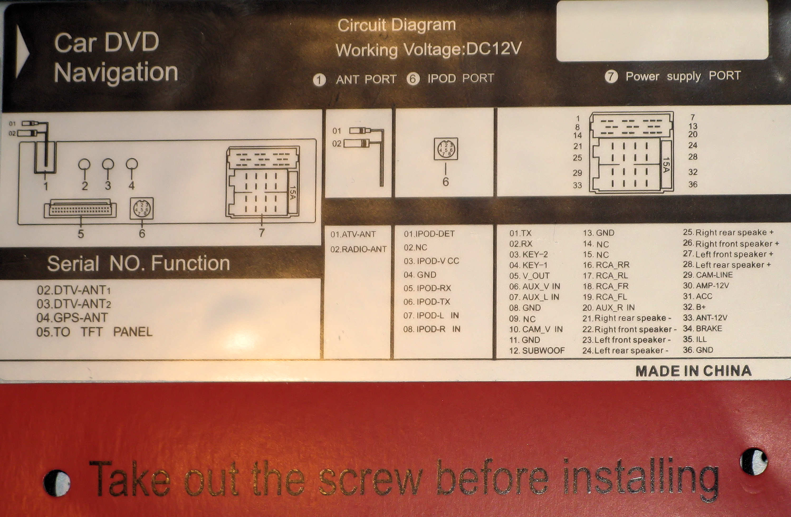

Jutro zrobię screena i wrzucę tutaj. Co do zasilania z CAN To na pewno na radiu miałeś rozpiskę pinów wtyków wejściowych i m.in. podane główne zasilanie radia B+ oraz ACC zasilane z Can Bus.
Tak rozpiska wygląda u mnie:
Dioagram radia Cruze 2.jpg (500.5 KiB) Przejrzano 4304 razy
Masz na myśli ACC zasilane razem z canbus. Znaczy kabelek zasilania mają wspólny? Czy twój dekoder can podobnie wygląda jak to brązowe pudełeczko ? Obrazek
To, że po zgaszeniu stacyjki nie ma sterowania pokrętłem siły głosu i nie działają klawisze zrozumiałem że dekoder can ,to pudełko, ma odłączone zasilanie i aby działało trzeba podłączyć mu zasilanie z BCM.

Masz te screeny:
