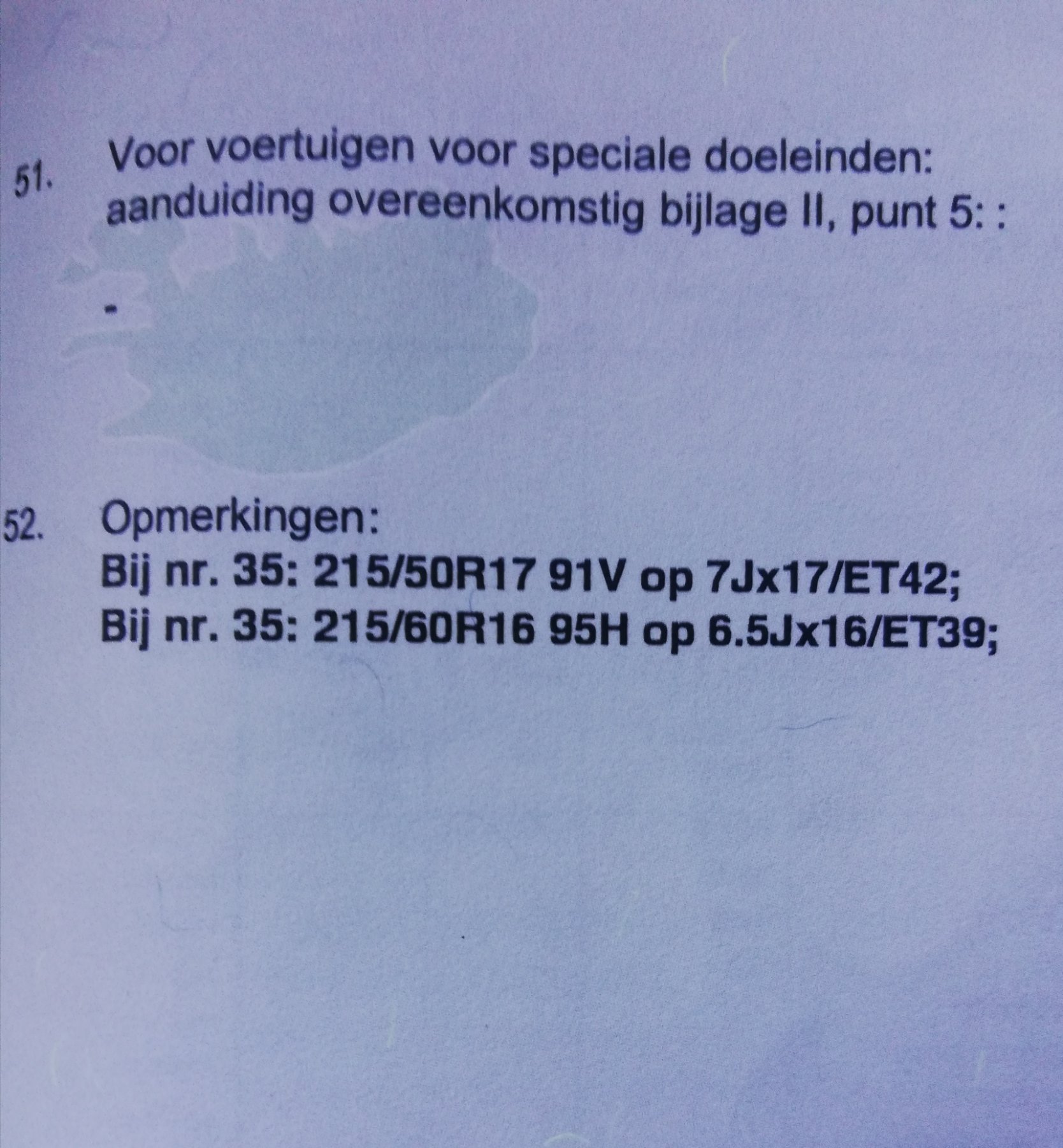

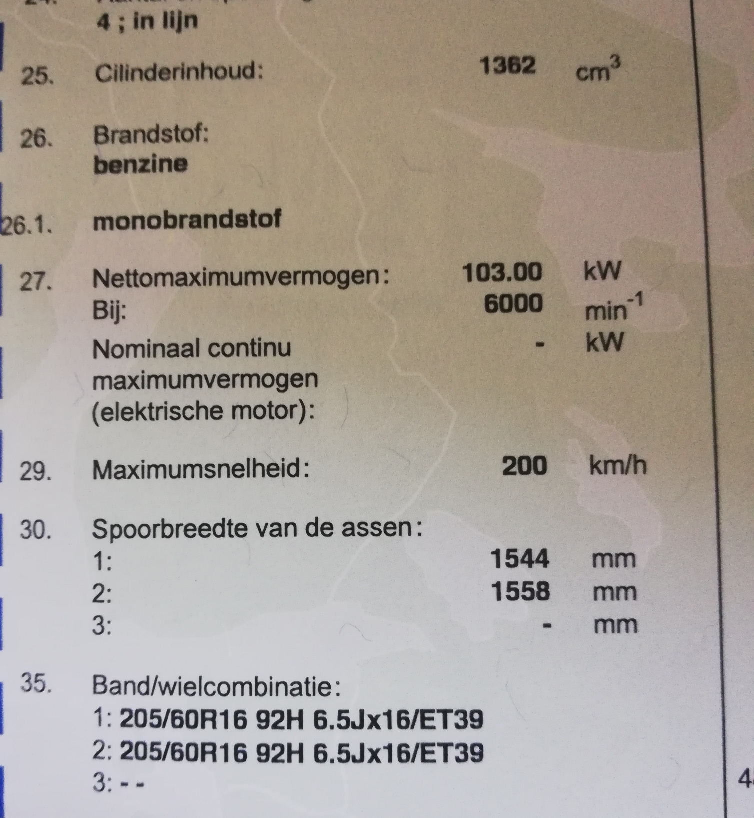

W instrukcji nic nie pisze ale jeśli posiadacie do samochodu (certyfikat) to tam macie wszystkie informacje. To zdjęcie jest z mojego certifikatu.

:ocochodzi: Certyfikat? Niczego takiego nie dostałem od dilera. :zdegustowany:
Ale z fotki wynika, że H wystarczy do Cruza. :D

To chyba jak auto było ściągane z za granicy. Zwróć uwagę, że h jest przy 215.

Serio? Certyfikat(świadectwo zgodności WE) dostajesz do każdego nowego samochodu. No chyba że w Polsce tego nie robią :rotfl:
Przy 205/60/16 też jest H
Auto nie jest ściągane za granicy tylko kupione w Belgii i w Belgii użytkowane.

Niedzwiedz pisze: 5 kwie 2020, o 18:44 Serio? Certyfikat(świadectwo zgodności WE) dostajesz do każdego nowego samochodu. No chyba że w Polsce tego nie robią :rotfl:
Gdzie ten certyfikat się znajduje? Od dilera dostałem 2 instrukcje: do samochodu i do multimediów oraz książeczki gwarancyjne samochodu i instalacji LPG. W innych przeze mnie kupionych w salonie samochodach też nie było "certyfikatu". :zastanawiasie:
Za to opony letnie mam 91V - jak w "certyfikacie".....

Nie mam pojęcia o certyfikatach w pojazdach nowych kupowanych w PL. To na zdjęciach było zagraniczne. Owszem, na 215 i na 205 jest H. Natomiast, uważam, że 92V przy lecie jest idealnym rozwiązaniem, H będzie akceptowalnie.
To oczywiście teoria, bo nie mam pojęcia bladego jak jest w realu. I opona innej marki już będzie inaczej się zachowywać. W tym szukaniu opon jest wiele teoretyzowania i gdybania, bo nikt z nas tak naprawdę nie ma takiego samego punku odniesienia co inni.

pool80 pisze: 5 kwie 2020, o 17:20 To chyba jak auto było ściągane z za granicy. Zwróć uwagę, że h jest przy 215.
...... ale H jest przy 16, bo przy 17 mamy jednak V.

Jak już pisałem możliwe, że w Polsce przy kupnie nowego samochodu nie dostajesz ale za granicą w UE przynajmniej w Belgii się dostaje.
Ja mam letnie NEXEN 215/55/17 94 V już trzeci sezon i szczerze polecam auto bardzo dobrze trzyma się drogi i przy większych prędkościach nie są zbyt głośne.
Tekst skopiowany z strony Europa.eu
``Świadectwo zgodności dla nowych samochodów
Świadectwo zgodności jest wydawane przez producenta i potwierdza, że parametry techniczne pojazdu spełniają wymogi bezpieczeństwa i ochrony środowiska. Świadectwo może być europejskie (WE) lub krajowe.
Świadectwo zgodności WE
Świadectwo zgodności WE jest ważne we wszystkich krajach UE. Jeśli Twój samochód ma ważne świadectwo WE, urzędy krajowe nie mogą wymagać żadnej dodatkowej dokumentacji technicznej – chyba że po opuszczeniu fabryki samochód został zmodyfikowany (wtedy mogą wymagać poddania go ponownej homologacji)."
