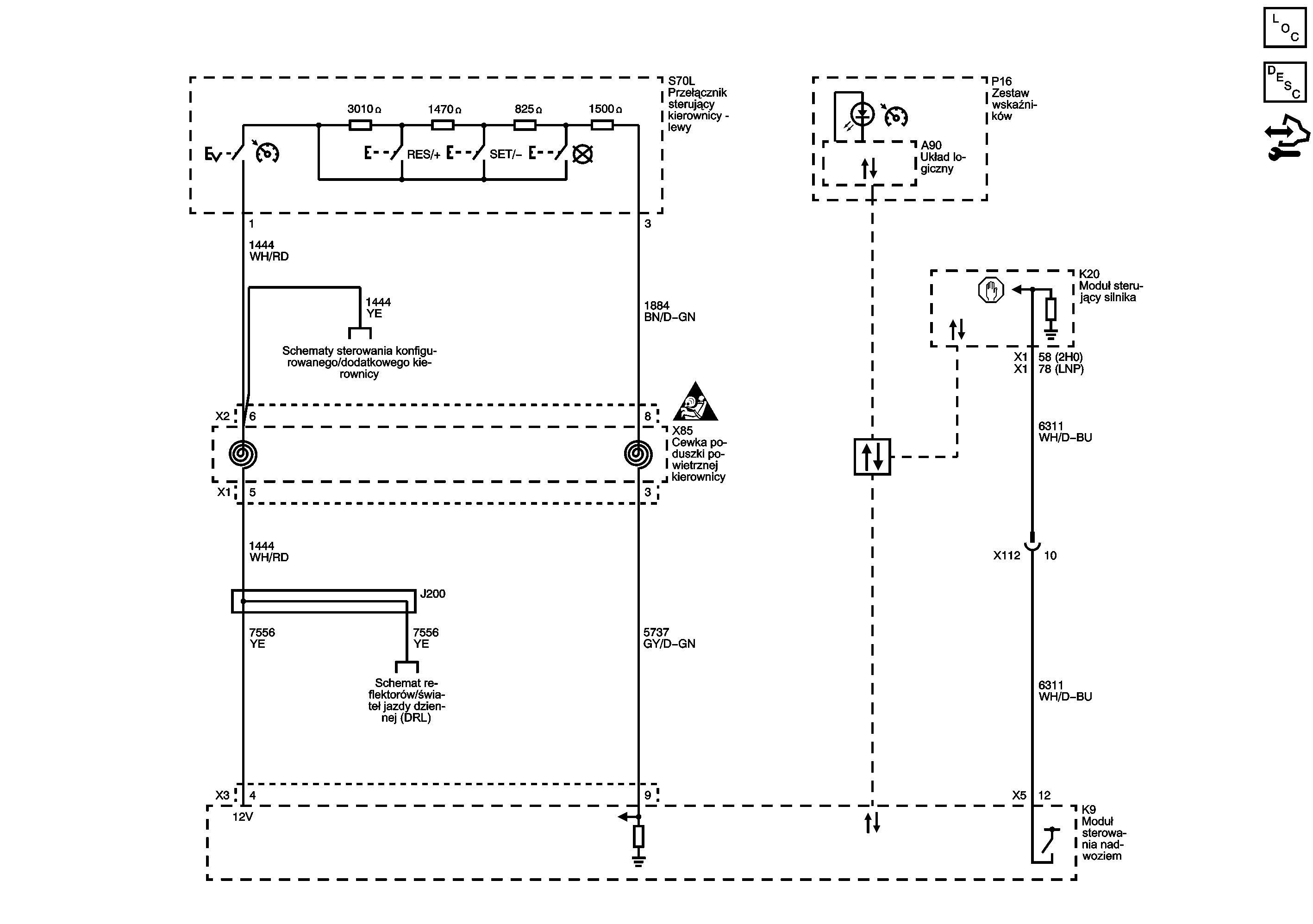

A tak z ciekawości, sprawdź połączenie do modułu silnika jak na schemacie?

Sprawdź ten drugi kabel ten co jest do sterownika silnika z BCM. Według schematów występuję on tylko z opcją K34 czyli Tempomat

Zapomniałem jak się czta cyrylicę. Chodzi tobie o ten kabelek 12 pin z x5?
Re: Próba instalacji tempomatu
: 28 maja 2017, o 21:00
Tak.

Tylko który to jest x1 58?
: 28 maja 2017, o 21:14
wpisałem po rosyjski cruise control i wy listowano tematy to zawierające. Wiele jest tam osób opisujących ich montaż.
x1 58 - jest na sterowniku silnika, jak odepniesz to zobaczysz. Zobacz czy na BCM jest ten pin, bo pewnie wtedy jest i reszta.

No to nie ma przy bcm. Puste miejsce.
ObrazekObrazek
: 28 maja 2017, o 21:26
EDIT, ale jest 12 :zastanawiasie:

Nie ma 12, jest 11 i 13

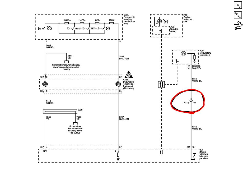

: 17 cze 2017, o 19:27
autor: Bunioopl
Etac, a czy wiesz może, gdzie znajdę złącze x112 te zaznaczone na rysunku?
