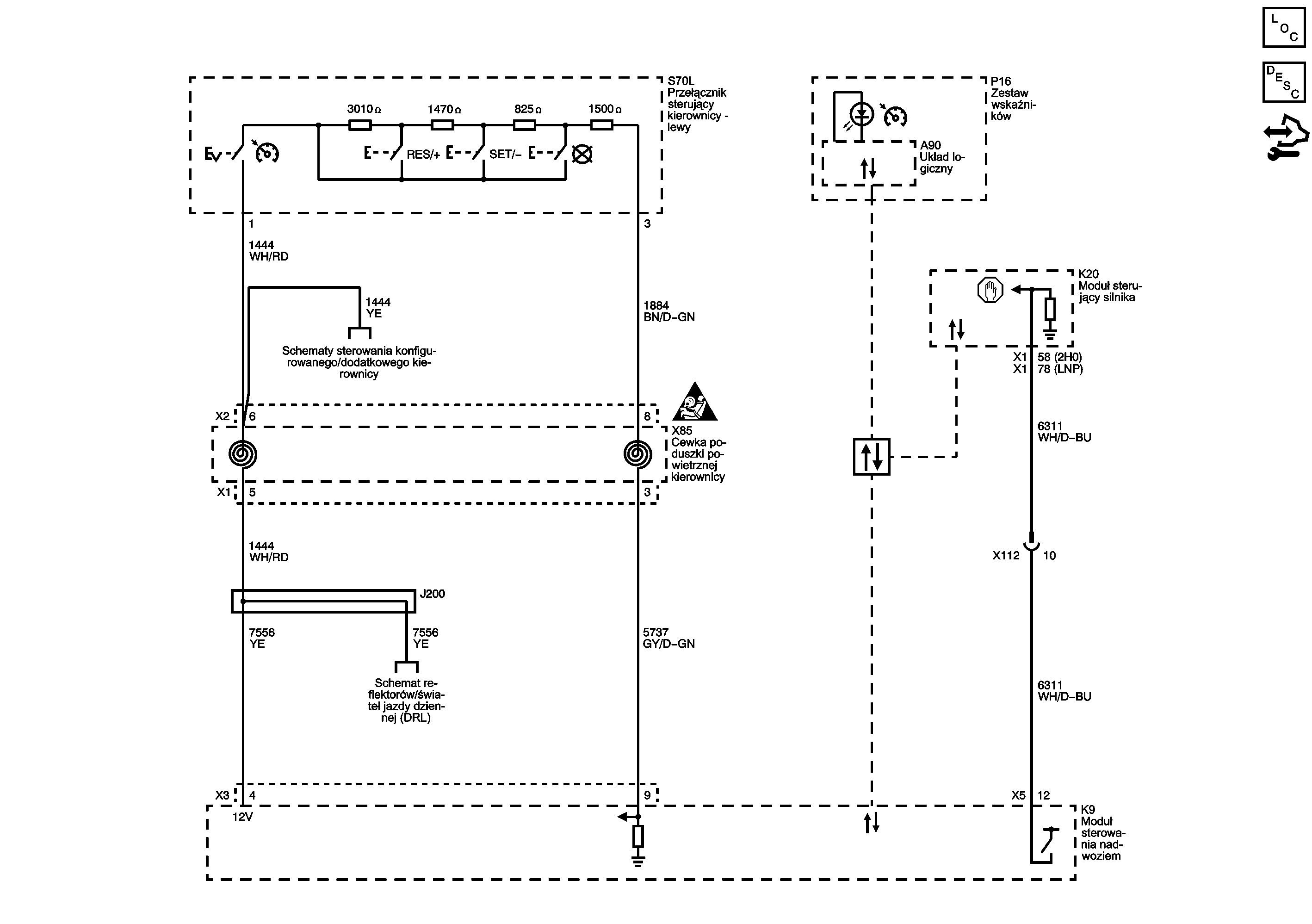

Tego kabelka niepotrzebnie ciąłeś. Żeby zmierzyć napięcie trzeba się wcisnąć w pina jakimś sztywnym drucikiem lub grubą igłą.
Posty: 5173
Samochód: Orlando 1.8 LPG LT+
Silnik: 1.8 2HO, 141KM Pb
LPG: BRC SQ24 Genius 1500
Lokalizacja: Opole
Re: Próba instalacji tempomatu
Post autor: Bunioopl »
To wiem . Ciąłem po to aby pominąć ewentualne obciążenie(zwarcie) . No i w to miejsce podłączyłem bezpośrednio włącznik
Hmm. Może tu problem, że podawałeś napięcie bezpośrednio 12V z aku a tam jest niższe o spadek na wewnętrznej diodzie. :zastanawiasie:

No to według ciebie co jest grane?

No więc tak wyglądają moje napięcia
Silnik zgaszony
Załączony 0,62
Do góry 1,06
Dół 1,63
Reset 2,34
Silnik odpalony odpowiednio:
0,7
1,17
1,8
2,55
Moje podejrzenia to uwalone wejście tempomatu w bcm.
Zastanawiam się jak wygląda wymiana na używany
Ale ja nie podawałem 12v tylko 12v po przełączniku. W tis jest napisane napięcie na 4 pinie musi być 11-chyba 14v

Jak dla mnie nic nie jest uwalone bo niby dlaczego. Elektrycznie wygląda ok. Nie pierwszy raz gdy ASO nie radzi sobie z programowaniem.
Wojtek, tutaj jestem pewien, ze nie ma pomyłki.
A tak z ciekawości, sprawdź połączenie do modułu silnika jak na schemacie?

Sprawdź ten drugi kabel ten co jest do sterownika silnika z BCM. Według schematów występuję on tylko z opcją K34 czyli Tempomat

Zapomniałem jak się czta cyrylicę. Chodzi tobie o ten kabelek 12 pin z x5?
Tak.

Tylko który to jest x1 58?
wpisałem po rosyjski cruise control i wy listowano tematy to zawierające. Wiele jest tam osób opisujących ich montaż.
x1 58 - jest na sterowniku silnika, jak odepniesz to zobaczysz. Zobacz czy na BCM jest ten pin, bo pewnie wtedy jest i reszta.

No to nie ma przy bcm. Puste miejsce.
ObrazekObrazek
EDIT, ale jest 12 :zastanawiasie:

Nie ma 12, jest 11 i 13

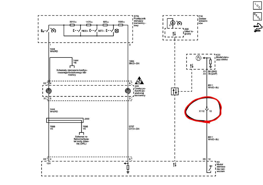

Etac, a czy wiesz może, gdzie znajdę złącze x112 te zaznaczone na rysunku?
