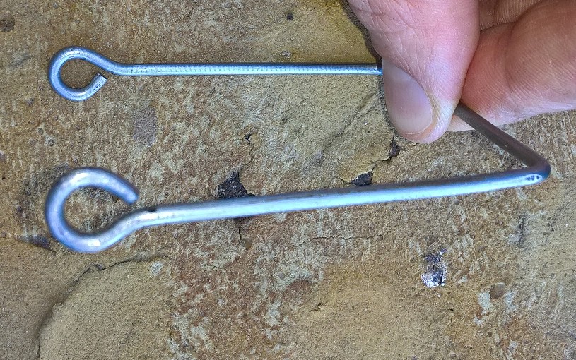

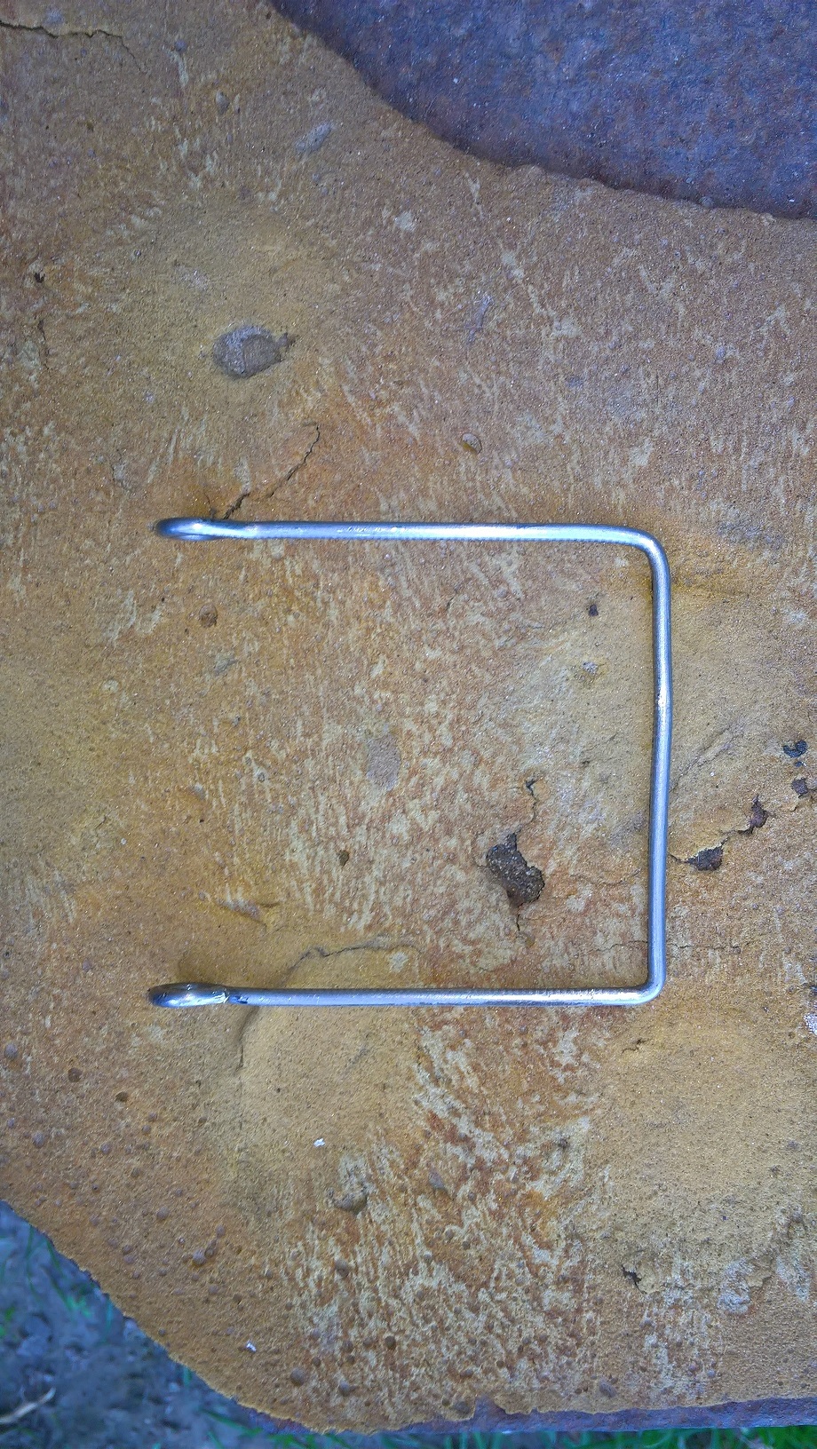

W ASO robocizna 1500 zł sam mieszek 650 zł. Dla tych co próbuja metodą wycinania dziury.
Póki nie urwała mi się całkiem klapka, zrobiłem dośc prostą konstrukcję z elektrody. Mi się nie przyda ale może kogoś zdjęcie zainspiruje
Brakuje zdjęcia zakładanej blaszki. (zwykły cienki metal z dachu zagięty z dzirami) Szukam jakiegoś filmiki, czy instrukcji jak ktoś dostał się do mieszalnika. Tylko nie tego pare postów wyżej gdzie gość rozebrał połowę samochodu.
Czy może ktoś coś zna takiego ?

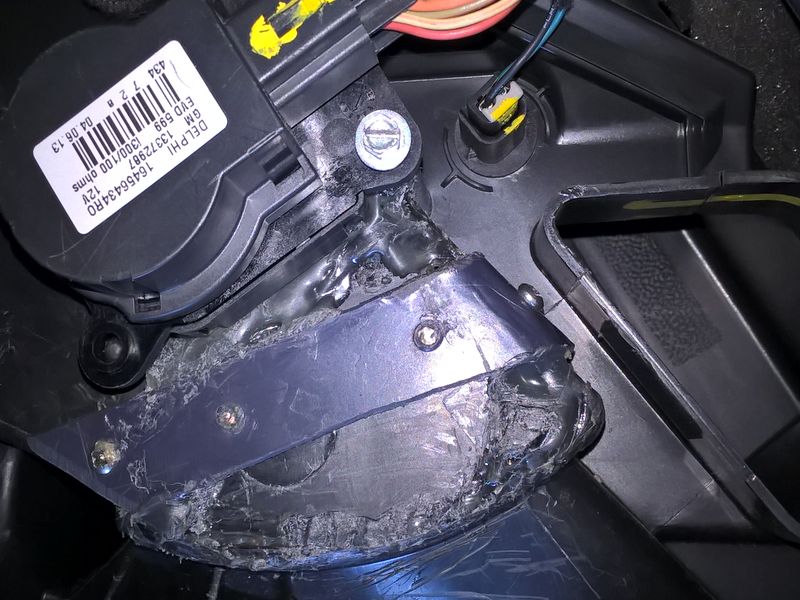

Po 5-ciu miesiącach od naprawy klapki w mieszalniku doszło do drobnej niespodziewanej usterki. Dwa dni temu jadąc w upalny dzień z włączoną klimą poczułem nawiew gorącego powietrza na prawą nogę (strona kierowcy). Okazało się, że roztopił się klej jakim zakleiłem wyciętą część plastiku mieszalnika. Był to klej z plastikowej laski rozgrzewanej na gorąco i okazał się za mało wytrzymały w tych letnich warunkach, rozgrzał się i ciśnienie powietrza odsłoniło wycięty otwór. No cóż, człowiek uczy się na błędach. Niech to będzie informacją i przestrogą dla cruzaków naprawiających klapkę mieszalnika (tego kleju nie można tu zastosować w tych warunkach). Musiałem wzmocnić zaklejenie przez dołożenie plastikowej opaski przykręconej małymi śrubkami (jak na fotce).
Przy okazji zrobiłem inspekcję jak zachowuje się klapka po naprawie i nie mam jakichkolwiek zastrzeżeń co do jej przesuwania się sterując pokrętłem temperatury. Mocowanie trzyma się mocno i mam nadzieję, że popracuje długo
Przy okazji obizolowałem rurki biegńące do nagrzewnicy, mniej nagrzewa się plastik przy pedale gazu.
