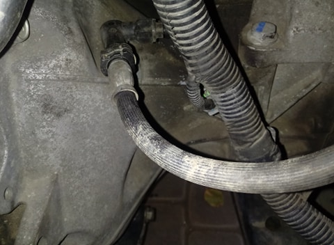

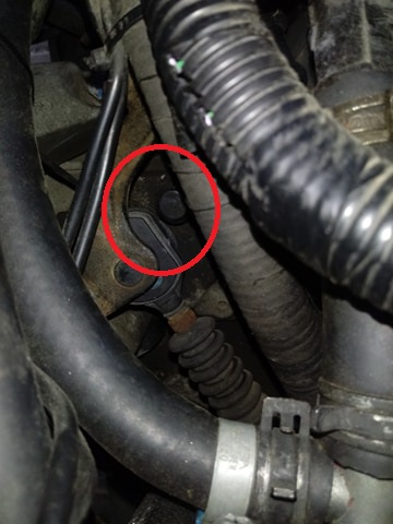

Mam wrażenie że jest on gdzieś pod akumulatorem . Na forum Astry znalazłem że trzeba zdemontować akumulator:( No wiem że najlepiej mieć szpryce , ale wiem też że zalewają lejkami z rurką więc spróbuje w taki sposób ( o ile dostane się do tego korka )
Re: Cruze uzupełnienie oleju w skrzyni manualnej
Zapewne masz ten korek odpowietrznika zasłonięty rurami od LPG. Ja się nieźle gimnastykowałem żeby się do niego dostać, ale się dało bez demontażu. Korek/kapselek jest czarny i przez to trudno go wypatrzeć.
OMFG! co to za forum Astry?
Akumulatora nie trzeba demontować!
Na ostatnich moich zdjęciach masz - odpowietrznik - jego kapselek - miejsce gdzie jest wkręcany - podążaj za wężem lejka

Patrząc na Twoje zdjęcia z orga rzeczywiści jest tak jak WSZIM mówi gdzieś pod przewodami od instalacji LPG , albo pod trójnikiem płynu chłodniczego .W Astrze K u taty korek znalazłem w 2 sekundy z idealnym dostępem w Cruzie oczywiście wszystko pod górkę
pewnie miałem do niego dostęp przy wymianie trójników i przewodów płynu chłodniczego
teraz nic nie widać a wszystko jest tak na sztywno , że nawet jak go znajdę to nie wiem czy dojdę do niego jakimś kluczem
Ok chyba znalazłem
. Czyli podsumowywując . Na ciepłym silniku po wrzuceniu biegu 6, nie mając kanału ściągam koło od strony kierowcy , tam powinien znajdować się korek rewizyjny który odkręcam , jeżeli leci olej zakręcam z umiarkowaną siłą i więcej nic nie robię . Jeżeli olej nie leci odkręcam korek odpowietrzający i dolewając olej obserwuje czy nie zaczyna się przelewać olej przez korek rewizyjny . Jak się przeleje zakręcam korek rewizyjny , korek odpowietrzający i po robocie ? Jedynie zastanawia mnie to że auto na podnośniku będzie krzywo stało co może nie dawać miarodajnego wyniku oleju w skrzyni.

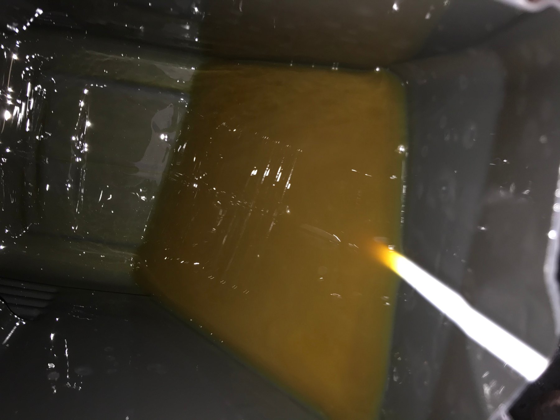

I przyszedł czas także na mnie, olej wymieniony (najprawdopodobniej) pierwszy raz po 192 tysiącach kilometrów.. Zdjęcie prześwietlone fleszem więc olej wygląda lepiej i jaśniej niż w rzeczywistości. Czy wpłynie na dłuższą żywotność skrzyni? Nie wiem, ale z moim pedantycznym podejściem do samochodu, będzie mi się spokojniej jeździło
Cruze 1.8 z LPG 2012 polift
Olej wrzucony Motul Gear 300 75W90, weszło prawie 2L.
Magnes na korku mocno zasyfiony.
Dolna pokrywa skrzyni biegów również.
Uszczelka GM 96829393, w potaku cena 30 zł.
Kolor oleju:
Kolor oleju:
