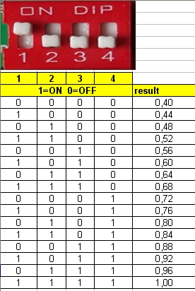

Wojtek, podaj raz jeszcze jak suwaki ustalają wartości G. Niestety po ostatnim ataku wirusa, straciłem plik.

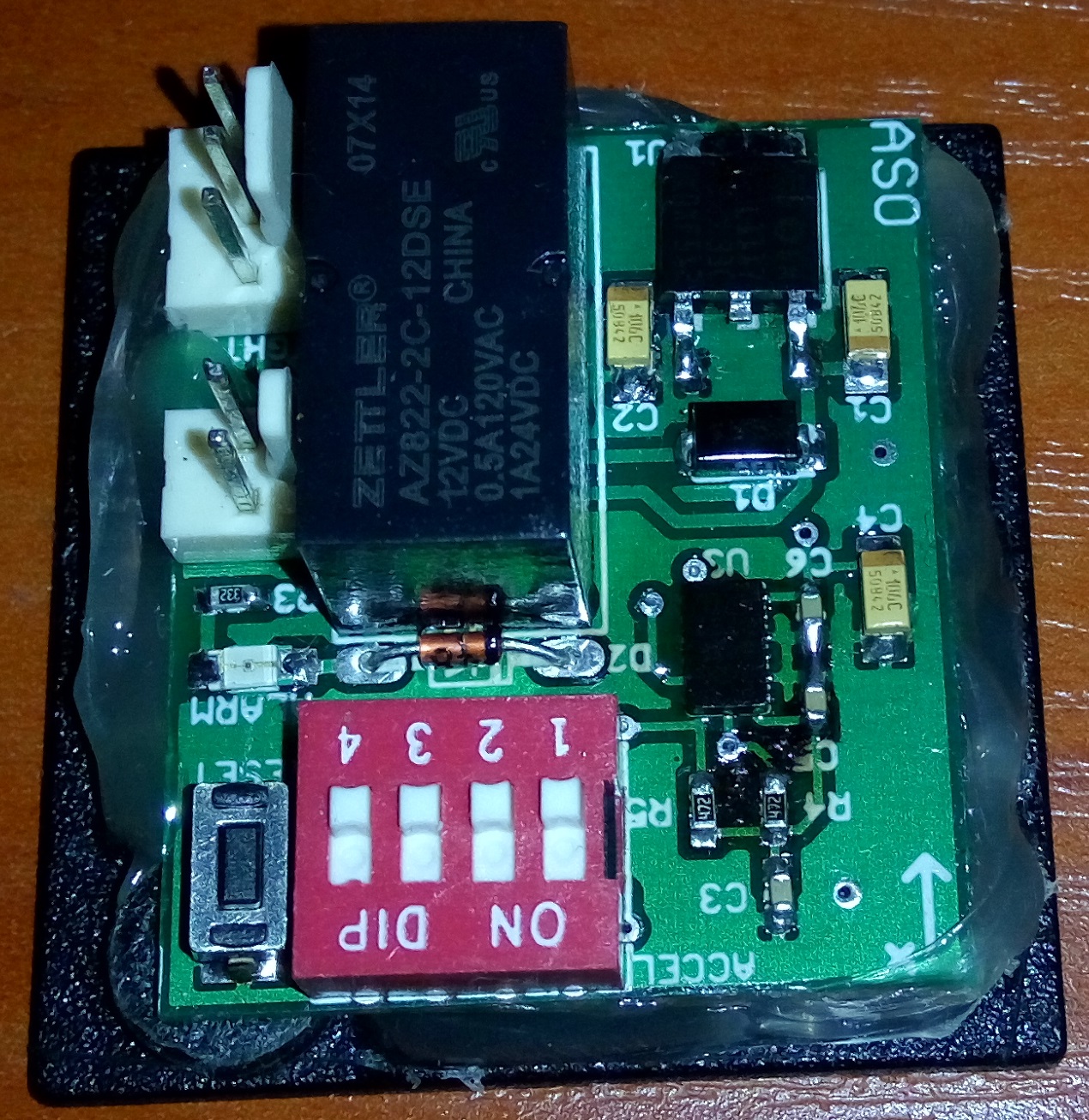

W końcu znalazłem trochę czasu, poskładałem, mam i Ja :) teraz tylko montaż.
Re: Awaryjne załaczanie swiateł awaryjnych.
A tą modyfikację na czerwono zrobiłeś?
