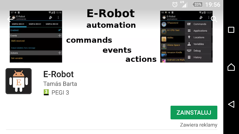

Spróbuj erobota. W nim możesz ustawić jaka aplikacja odpali się po podłączeniu usb.

ciekawa apka. używasz?

Tak mam samsunga jp5 który robi mi za rejestrator, a erobot uruchamia mi aplikacje rejestratora, po przekręceniu stacyjki. Działa prawidłowo od wielu miesięcy.

ja mam taki problem że po podaniu napięcia ładowania otwiera się strona z Mirrorlinkiem ale potem trzeba jeszcze ręcznie nacisnąć "uruchom Mirrorlink". może wiesz jak to zrobić automatycznie?

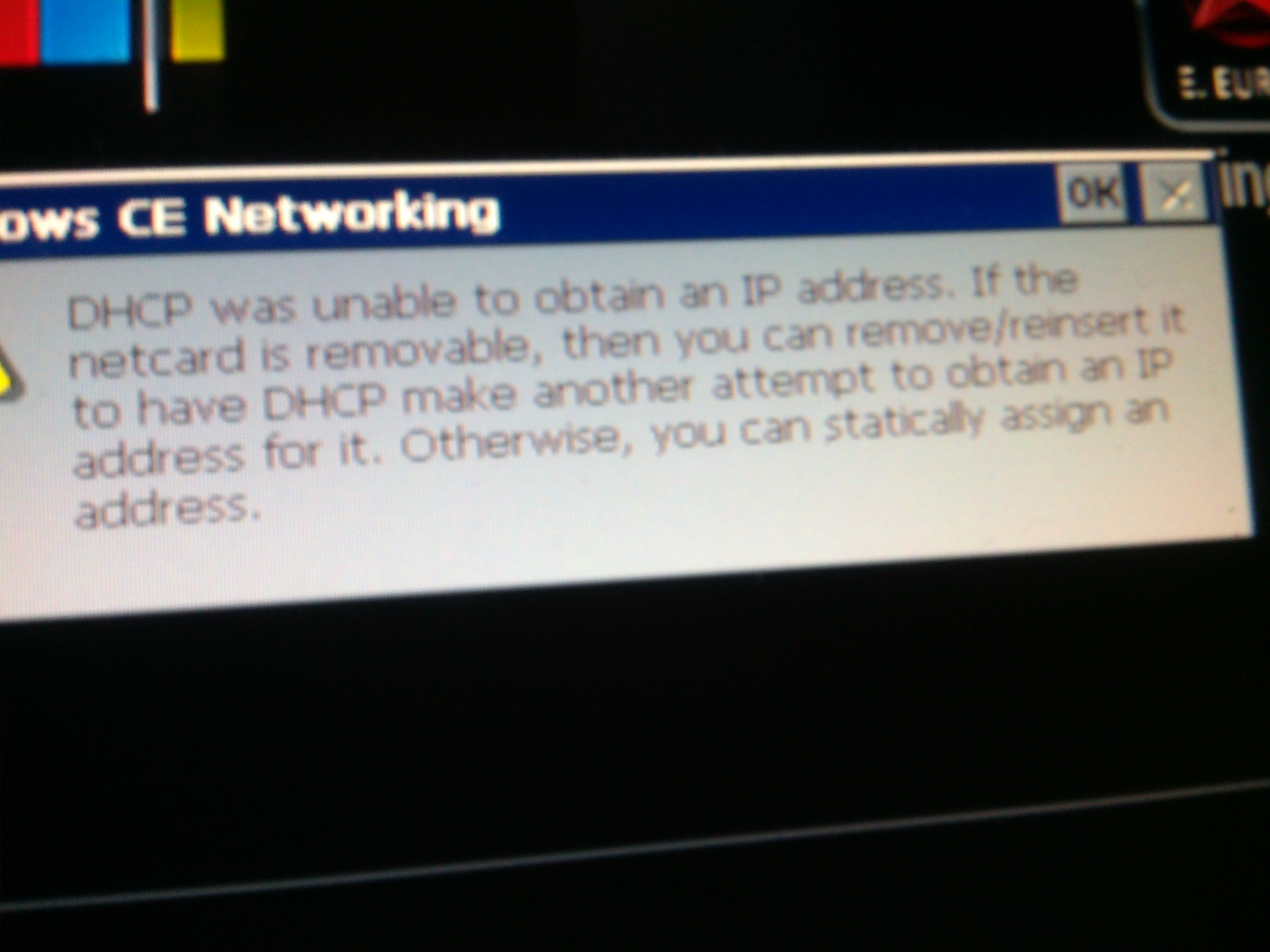

a wczoraj na ekranie zobaczyłem takie coś:
ale się skasowało :)

Zachciało mi się wgrać mirrolink i mylink padł ( mruga lekko wyświetlacz). jest opcja restartu, przywrócenia do fabrycznych ustawień?

Nie jest to łatwe, wymaga wlutowania paru dodatkowych kabelków i transmisja z kompa.
https://www.drive2.ru/l/8423212/
W skrócie nie ma szans dla przeciętnie zaangażowanej w elektronikę osoby.
