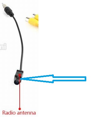

Czy ktoś z koleżeństwa podłączał separator antenowy fakra do Cruze i pamięta, czy fakra miała końcówkę żeńską czy męską?
U mnie separator jeszcze pogarszał odbiór.
Gdy mu się przyjrzałem, to zauważyłem, że fakra jest męska, a chyba powinna być damska?
I drugie pytanie:
Poniżej przewód antenowy dołączany do chińczyka.
Może ktoś orientuje się, czy zaznaczona końcówka jest męska czy damska?

robertz pisze: 22 lis 2020, o 02:14
według mnie męska.

Tydzień temu zakładałem separator, wyglądał tak i wszystko pasowało. Wychodzi na to, że fakra od strony instalacji samochodu jest męska. Sam odbiór stacji się polepszył.
Re: Chińska nawigacja z Ali
: 22 lis 2020, o 12:39
autor: robertz
OK, ale czemu fakra od strony instalacji samochodu ma być męska?
1/ gniazdo chińczyka jest damskie, do niego wchodzi wtyk DIN męski dołączonego do chińczyka krótkiego przewodu antenowego, a z drugiej strony wtyk męski tego przewodu wchodzi do damskiej końcówki fabrycznego przewodu antenowego?
2/ jeżeli chcę podłączyć separator, to dołączony do chińczyka przewód antenowy jest niepotrzebny.
Podłączam do damskiego gniazda chińczyka wtyk DIN męski separatora, a jego drugą męską końcówkę podłączam do damskiej końcówki fabrycznego przewodu antenowego?
Dodano po 2 godzinach 14 minutach 6 sekundach:
Chcąc nie chcąc wyjąłem radio i sprawdziłem końcówki przewodów.
Poniższe informacje pozostawiam dla przyszłych pokoleń: :)
1/ Przewód fabryczny, czyli od instalacji ma wtyk żeński, choć na pierwszy rzut oka wydaje się, że jest to wtyk męski. Po prostu w środku jest bolec, który w środku ma otwór, w który wchodzi męska końcówka, np. separatora. Gdy podłączałem pierwszy raz separator nie trafiłem i wygiąłem cienki bolec w separatorze, który oparł się o obudowę i pewnie dlatego radio z separatorem działało gorzej niż bez niego.
2/ Gniazdo antenowe chińczyka jest męskie.
3/ Przewód antenowy dołączony do chińczyka z obu stron ma męskie końcówki.
4/ Separator musi więc mieć z jednej strony męski wtyk DIN, a drugiej strony fakrę z końcówką męską.
I tyle w temacie, jak mawiał pewien prezydent.
Teraz czeka mnie zamówienie nowego separatora, a następnie jego podłączenie.
