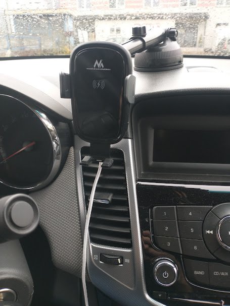

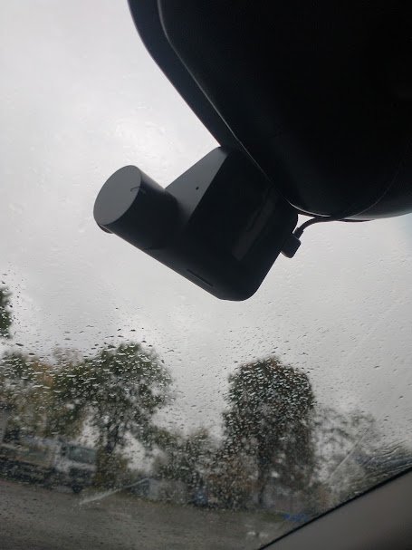

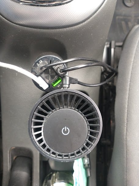

Zauważyłem, że mechanik odłączył ładowarkę samochodową. Pod ładowarkę miałem podłączone: kamerkę, oczyszczacz i ładowarkę do telefonu. Myślicie, że to może mieć jakiś wpływ z gaśnięciem samochodu?
skoro odłączył i problemu nie ma to raczej miało wpływ
- huri_khan
- Posty: 5276
- Samochód: nie chevrolet
- Lokalizacja: Bytom
Niestety zasilacze impulsowe sieją po instalacji i takie rzeczy są jak najbardziej realne.
