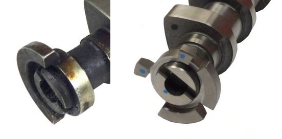

Zauważyłem też, że są dwa rodzaje wałków tj dwa "systemy wysyłania impulsów" (tak to nazwijmy) Ja miałem jeden półksiężyc, na zdjęciu po lewej stronie- ale może wcześniej ktoś podmienił głowicę/wałki i założył niewłaściwe?
Choć wtedy sterownik raczej wcale by nie rozpoznawał impulsów- tak sądzę.

Mi chodziło o zamianę wtyczek do czujników położenia wałków, a nie samych czujników, o ile wtyczki pasują. Bo z tego, co piszesz to cały czas jest problem z kołem ssącym? Jeśli po zamianie wtyczek koło KZFR na ssącym pracowałoby cicho, a zaczęło terkotać na wydechowym to by oznaczało usterkę elektroniczną w torze sterowania wałka na ssaniu, lub wałek wysyła inny ciąg impulsów niż powinien.
Pierwsze słyszę, że są dwa rodzaje wałków rozrządu, na forum nikt o tym fakcie nie wspominał
Jak kupiłeś samochód to był w nim wałek z półksiężycem, a teraz masz ten drugi, bo nie do końca rozumiem?
Każdy z nich kręcąc się wysyła inny ciąg impulsów i tu może jest problem.

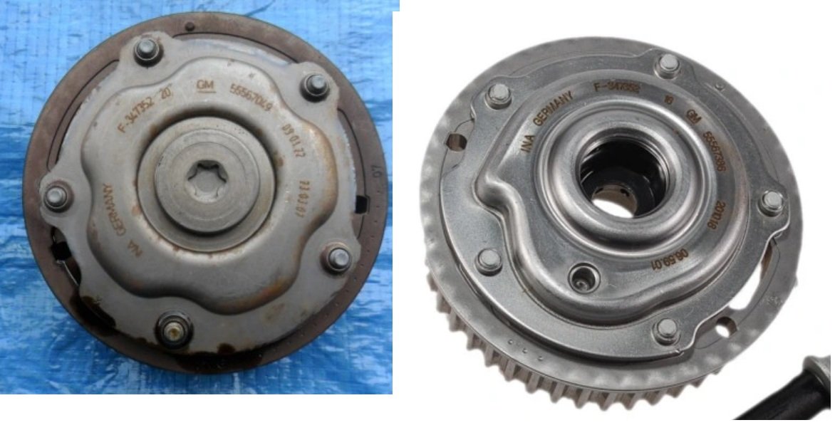

Dwa razy wymieniałem KZFR na nowe INA (China. Juz miałem poszukać innych, bo może to podróbki jakieś , ale w stacjonarnych hurtowniach też są tylko INA CHINA), nowe elektrozawory INA, olej trzy razy wymieniany na różne + płukanki.

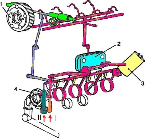

Już chyba wiem czemu nie ma ciśnienia oleju idącego do KZFR.
Tak jak przypuszczałem są dwie magistrale, główna idzie przez filtr i rozprowadza olej na paneweki itd i druga która prowadzi bezpośrednio na KZFR, bez filtra.
Przy tym moim silniku wcześniej duzo było grzebane i teraz mi się przypomina, że kiedy na początku szukałem przyczyny i jak zwaliłem miskę to na dnie było dużo skrawków silikonu (pewnie górnej pokrywy) na smoku też sporo, filtra niestety nie obejrzałem, bo wymieniałem olej z filtrem od razu po zakupie i nie spodziewałem się wtedy.
W każdym razie skoro tyle silikonu było w misce to na bank zapchał się kanał idący do KZFR.
Wg rysunku który załączam widać też, że jest drugi korek do sprawdzania ciśnienia- z tyłu bloku, pod przepustnicą.
Jutro go wykręce, zobacze co wypłynie, do tego od góry od poprzez wymontowany elektrozawór spręzonym powietrzem popsikam i zobaczę co wyleci- o ile będzie przelot.
Jak nie, to oznacza, że zator gdzieś poniżej, wtedy zamontuję elektrozawór, popsikam przez otwór korka i może przepcham silikon do miski.
Ewentualnie zdemontuję bok silnika i ręcznie przeczyszczę lub zobaczę czy np nie ma pęknięcia którym ucieka ciśnienie.
P. S. Tak- samochód pochodzi od "Ruskich"

Jeżeli na elektrozawór nie idzie napięcie to olej jednym kanałem leci do KZFR a drugim wypływa. Jeżeli podamy stałe napięcie to elektrozawór się przestawi i olej będzie płynał drugim kanałem, a wypływał tym pierwszym.
W obu przypadkach ciśnienie na mostku będzie bardzo niskie.
Elektrozawór sterowany jest impulsami PWM i w najprostszym przypadku ustawia sie mniej więcej po środku, olej podawany jest dwoma kanałami.

Czy aby dobrac koła INA to wystarczą te numery?
- 427 1005 30/ 427 1005 10 - strona wydechowa
- 427 1004 30 / 427 1004 10 - strona ssąca
Czy trzeba też wg innych oznaczeń szukać.
Może źle dobrane koła wciąż zakładałem- albo te INA CHINA to podróbki - choć z tego co widzę na forach, na filmach to ludzie na tym jeżdżą

A jeszcze takie chyba podstawowe pytanie:

Jutro sprawdzę po nr VIN czy mam dobrze koła dobrane. Kupiłem wg katalogu INA. I tej firmy tylko jeden rodzaj był.
Ale jak teraz szukałem po nr GM to tam już wystepuje kilka numerów jeżeli chodzi o ssące.
I nawet kształt "puszki" mają inny

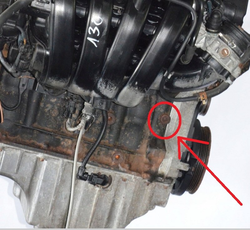

Ja mam drugi mostek i mogę go "poświęcić" w celach badawczych. Otwór śruby mocującej pokrywę zworów mogę przewiercić do kanału olejowego mostka i nagwintować. Założyć taki mostek i poprzez otwór na śrubę pokrywy zaworów wkręcić miernik ciśnienia oleju.
Jest też korek tej magistrali który znajduje się z tyłu bloku, ale tuż pod alternatorem. Nie oglądałem jeszcze u siebie, ale bez demontażu alternatora raczej nie mozna sie tam dostać. A bez alternatora silnik nie może pracować gdzyż pompa wody nie jest napędzana. No chyba że na ten czas pomiarów napędzać ją np wkrętarką.

Koleś długo walczył ze stukającymi KZFR po wymianie ich na nowe i w końcu okazało się, że przyczyną było zbyt niskie ciśnienie oleju w układzie smarowania, 2,5a przy wysokich obrotach i nagrzanym silniku., Nadmierny luz na panewkach, bo gość na chwilkę uruchomił silnik bez oleju.
Jest też pytanie, czy te KZFR są odpowiednie do Twojego silnika?

Ten przykład z linku tylko po to przytoczyłem, żeby mieć świadomość, że jedną z przyczyn stukania kół KZFR może być zbyt niskie ciśnienie oleju w układzie smarowania. U Ciebie to ciśnienie smarowania jest prawidłowe, ale w kanale zasilającym układ hydraulicznego sterowania KZFR mógł ugrzęznąć kawałek silikonu, który dławi przepływ oleju.
Mało prawdopodobne, aby przy tak małym przebiegu łopatki KZFR straciły szczelność, i to przy kolejnej wymianie nowych kół.
Trudno ocenić, jakość uszczelnień łopatek KZFR za pomocą powietrza, bo olej to zupełnie inna gęstość.
A może olej częściowo omija FZFR z powodu innej konstrukcji otworów w wałkach i kołach KZFR

Więc sprawa wygląda tak:
KZFR mam poprawnie dobrane.
Tak jak opisałem wpiałem się miernikiem ciśnienia oleju w mostek i już wszystko jasne:
Na zimnym silniku ciśnienie na mostku 2,5 bara, potem spada aż do zera kiedy silnik gorący, przepływ oleju niemal zerowy- widac to na filmiku .
Dla tych co nie czytali powyżej podkreslę, że KZFR ma własną magistralę olejową i ciśnienie oleju w mojej głównej magistrali jest ok.
Na zimnym silniku był duży przepływ, ale wraz ze wzrostem temperatury spadał. Dlatego wykluczam zator
Ściągam miskę oraz pompę...
