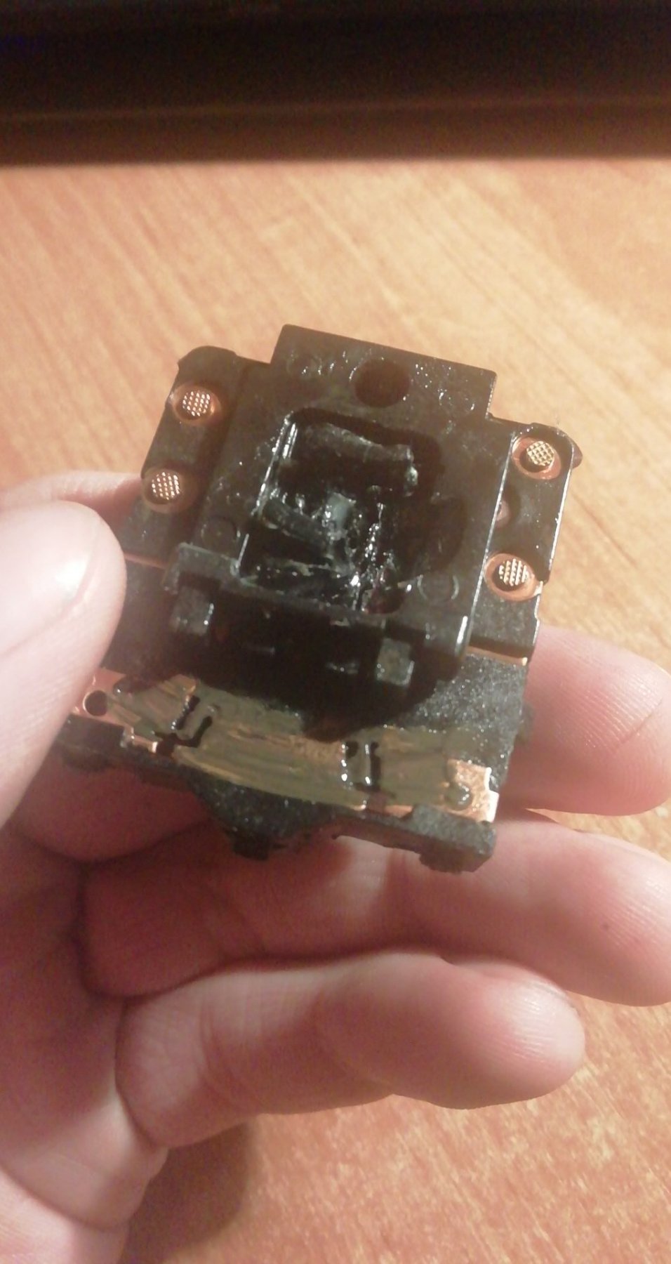

Przejechałem autem 200km i mechanicznie auto jest bardzo dobrze zrobione ale wystąpiła kolejna awaria, nie mogę wyłączyć świateł w aucie a do tego dymi mi się z okolic przełącznika świateł. Możliwe że jest zwarcie na przełączniku? Ktoś zna temat?
Podczas jazdy włączyłem długie, i już potem nie mogłem ich wyłączyć. Auto zgaszone, przełącznik nie reaguje, a w całym aucie smierdziało spalenizną. Po podróży przyjrzałem się i zobaczyłem wydostajacy się dym z okolic przełącznika, odłączyłem akumulator i nie wiem co dalej. Ktoś coś?

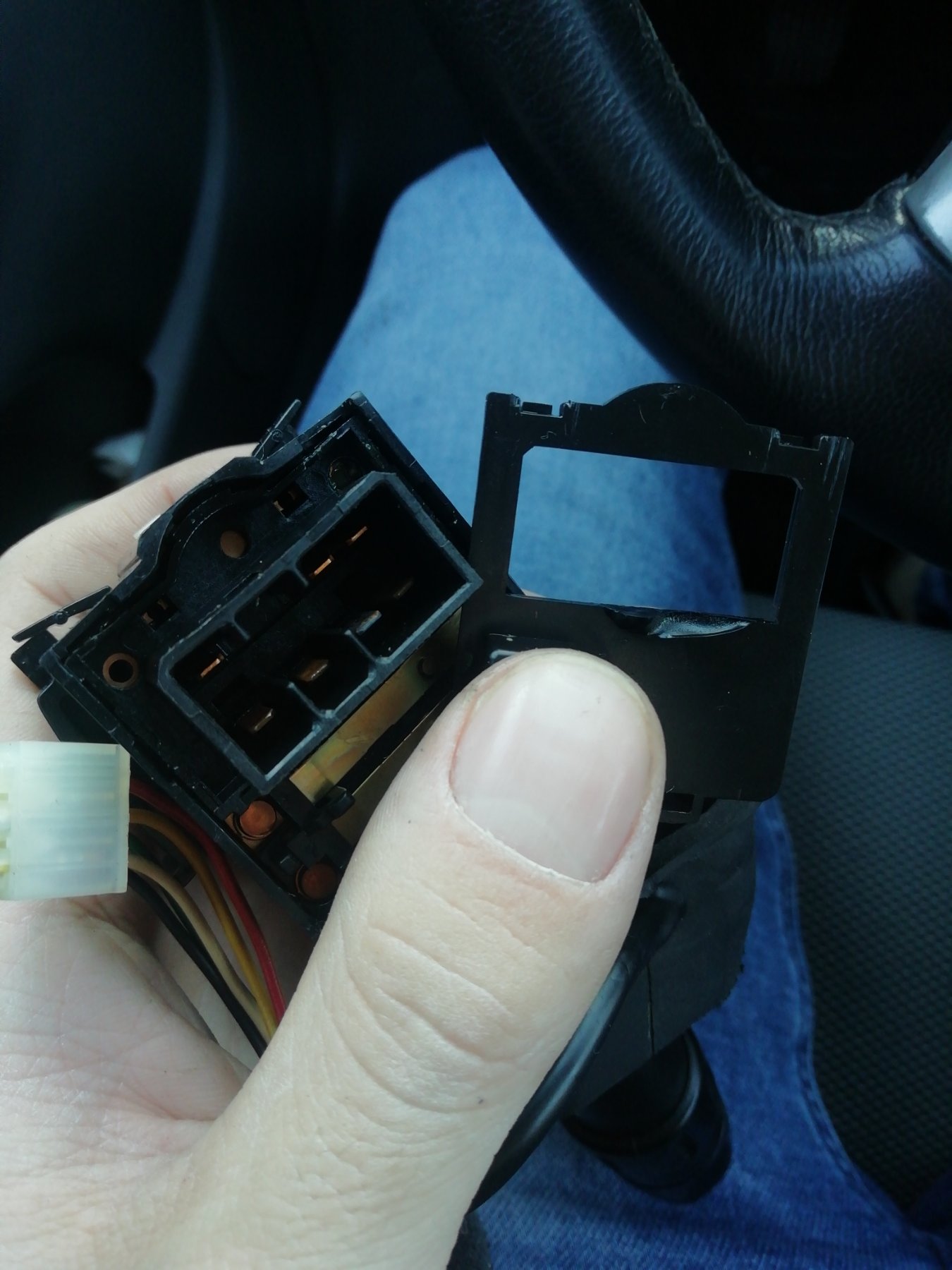

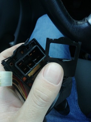

Raczej przełącznik, bo prędzej go złamie aniżeli spróbuję włączyć długie światła.. Kierunkowskazy chodzą z oporem.
Na zdjęciu może nie będzie widać, ale jeden pin jest nadpalony, i plastik trochę podtopiony. Gałka chodzi na boki, ale przód tył już nie.
Zwarcie będzie od tego, czy może od tej kostki co znajduje się za zegarami i spalił mi przez to przełącznik?

Rozebralem przełącznik, w środku był stopiony. Zamówiłem nowy, zamontuje i zobaczymy co dalej.
