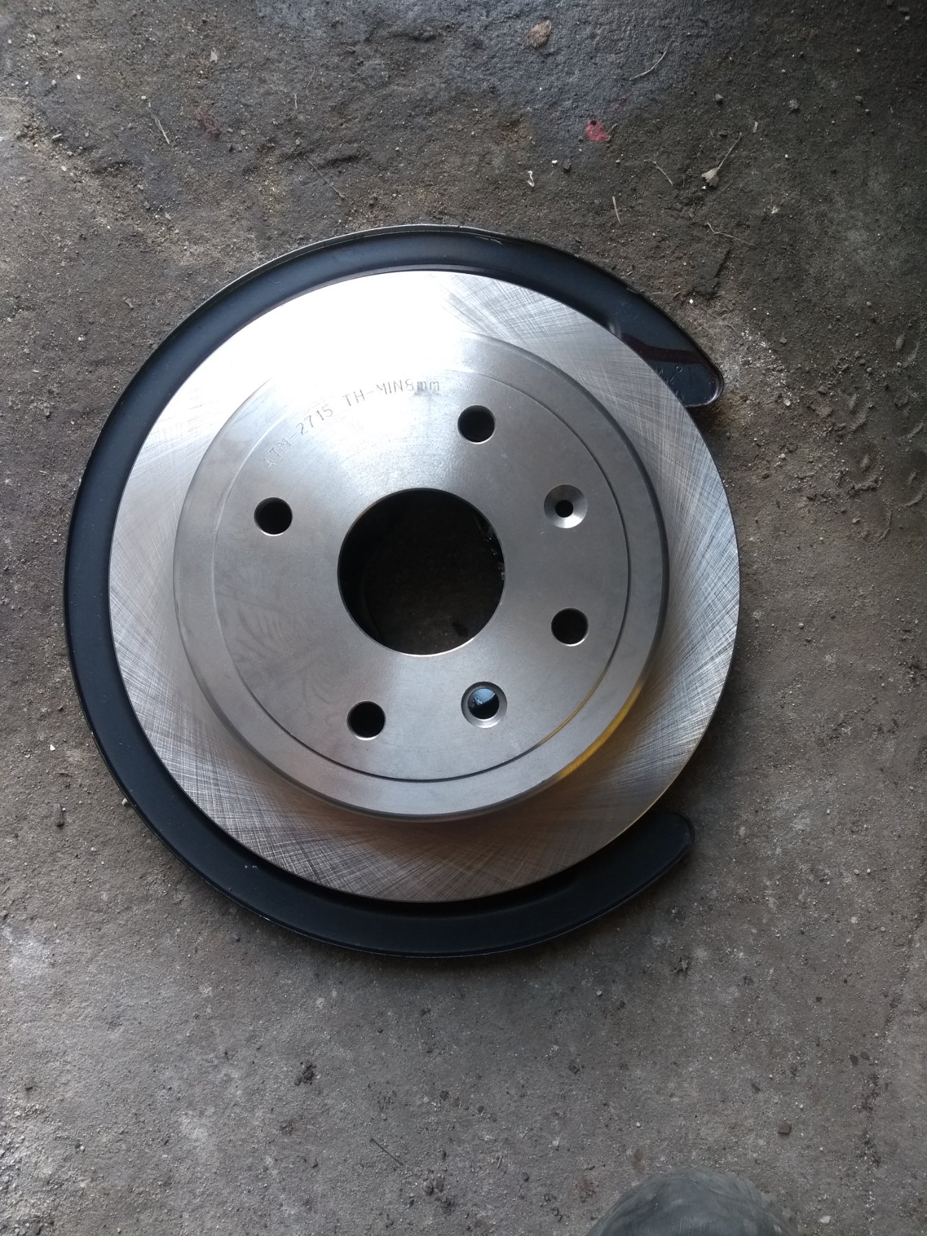

chrobot
Posty: 446
Imię: jan
Samochód: lacetti
Lokalizacja: słupsk
Re: Problem tarcz kotwicznych
Post autor: chrobot »
krzych1b
Posty: 3252
Samochód: NUBIRA /Lacetti
Silnik: 1.8 F18D3 121KM
LPG: Tech
Lokalizacja: LUBLIN
Post autor: krzych1b »
O .I jesteśmy coraz bliżej naszego wymiaru 270 mm. Super wygląd.
Kto jeszcze poszuka ?
VIN >KL1NF35BJ6K335315
Zauważcie, że wymiar podany przez van vezel to wymiar "po zewnętrznej" - więc należy odjąć grubość blachy i (jeśli są) przetłoczenia.
