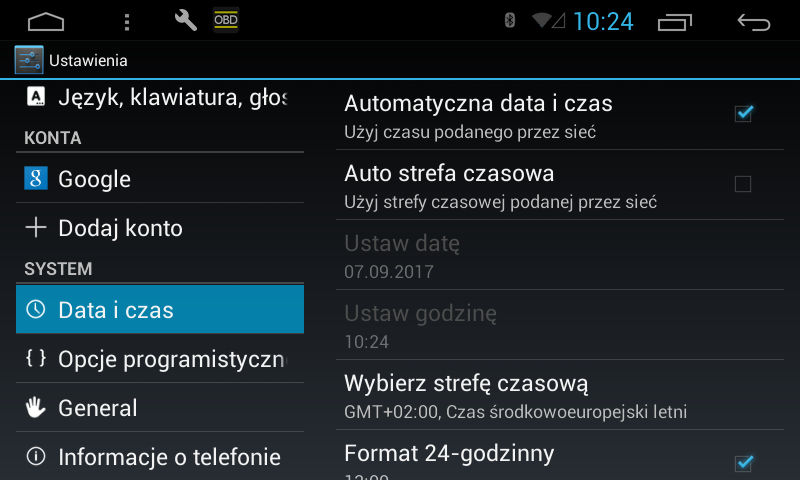

Czy problem spóźniającego zegara na wyłączonym sprzęcie jest powszechny w tym modelu? Po nocy rzędu 20min. Oczywiście trwa to chwilę do momentu synchronizacji. I właśnie nie wiem czy synchro jest z GPS czy z RDS :zastanawiasie: . Czasami do kilku minut ten stan trwa.

Może coś nie tak z wyborem strefy czasowej :zastanawiasie:
Nie jest tak źle , ja po prostu bardzo wnikam i się rozpisuję. To wszystko są drobiazgi wg wielu innych zalet. O zegarku mówił mi już fred ale mimo to sprzęt zakupiłem a dopiero wczoraj spostrzegłem ten śmieszny przypadek. Jak sprzęt uruchomiony zegar jest idealny, jak wyłączysz spóźnia się dość sporo i zaraz po uruchomieniu auta przez chwilkę wyświetla ten opóźniony czas. Zapewne zaoszczędzili na RTC na rzecz jakiegoś prostego generatora.

Ale z tą datą i zegarem to już przegięcie :zastanawiasie:
Na pewno wszystkie opcje konfiguracji z tym związane przerobiliście, bo jakoś trudno mi w taką fuszerkę uwierzyć.
Czy ja wiem. Dziś rano po uruchomieniu auta miałem przez chwilkę godzinę 7:24 zamiast 7:44 ale po minucie już było ok. Data była poprawna (chyba). Jak dla mnie nie jest to problem, raczej intrygująca rzecz nad którą się zastanawiam skąd tak. I trochę się domyślam .

U mnie zegar wskazuje dokładny czas i nie ma znaczenia jak długo samochód stoi. Dlatego trudno mi przyjąć do widomości, że producent waszego radia zaoszczędził na takim drobiazgu :zastanawiasie:
O ile mnie pamięć nie myli to Regules w swoim radiu też z początku miał problem z nie trzymaniem daty i czasu a później okazało się, że wszystko jest Ok.
Ja mam takie ustawienia:
Wypróbuj różne ustawienia.
