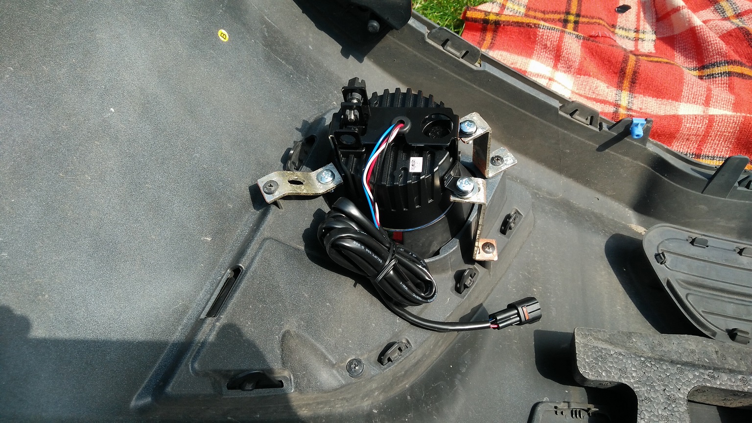

Niedawno wróciłem z montażu lamp :) wyszło mega! Sposób na blaszki działa :) trochę gimnastyki i wyginania przy tym jest ale warte efektu końcowego :) Całość zajęła mi 4h.
Przesyłkę z Amazona dostałem w 2 dni! Wydaje mi się, że mam lampy w ogóle wczesniej nie rozpakowane. Wszystko złożone jak oryginalne. Jedynie pudełko było lekko pogniecione i obdrapane.

Założyłem wczoraj. Bez funkcji doświetlania zakrętów. Moduł dość prosty w montażu chociaż przydaje się minimalne ogarnięcie żeby znaleźć dobre przewody.
Daję zdjęcie dorobionych uchwytów żeby nie trzeba było na niemieckim forum szukać.

bardzo ładnie to wygląda :)
