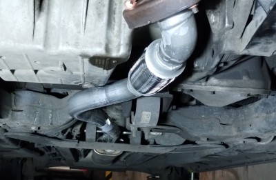

U mnie to samo, błąd P2096 na PB i LPG.
Po sprawdzeniu "wszystkiego" decyzja o wymianie łącznika elastycznego wydechu.
Kupiłem produkt ASMET-u do Opel Astra J za 200pln na znanym portalu na "A".
Potwierdzam że pasuje do Cruze 1.8 2H0.
Produkt: Asmet 05.246
rura przednia Asmet
rura przednia Asmet
Pozdrawiam w nowym roku!

Nie za blisko trochę miski?
Czy po prostu taka perspektywa?
Re: cruze 1,6 113 km błąd p2096 na lpg i Pb
: 28 sty 2024, o 01:18
autor: tstststs
taka fotka na leżąco
