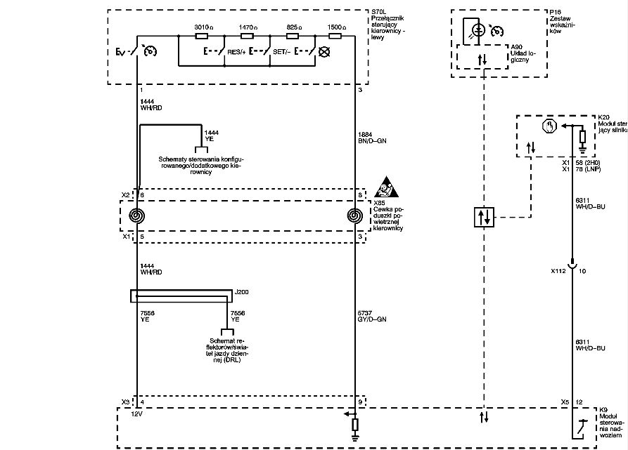

Tu masz schemat:
tempomat orlando.JPG (71.95 KiB) Przejrzano 6147 razy
posprawdzaj wszystkie przejścia.

Tak już wcześniej znalazłem w TIS . Pomijając całą instalację wpiołem się bezpośrednio przełącznikiem do pinów 4 i 9 w x3. I nic nie pomogło. Dla tego chciałbym wiedzieć jakie jest napięcie miedzy masą a pinem 9 x3 przy włączonym tempomacie.

Panie etac a jak jest rezystancja na 9 pinie i masą? Bo na schemacie jak byk wisi opornik na.9 pinie do masy
A na pinie 9 napięcie rośnie, bo rezystancja przełąxznika spada, jak się jakiś przycisk przyxiśnie.

Teraz czy na wyjściu z tego przełącznika pin 3 - jest prawidłowy spadek napięcia po przejściu przez R=6,6kOhm (wszim proszę policz)
Potem sprawdź na wtyczce X3, czy pomiędzy pinem 4, a pinem 9 masz to samo napięcie co wyżej obliczone.

3. Napięcie po opornilach na właczniku jak i na bcm pin 9 jest równe 0,77v( czy jest poprawne nie wiem nie znam oporności wejściowej pinu 9 bcm. A na pewno nie jeat wpięte do masy bi nawet na schemacie jwst zaznaczony wewnętrzny oporek.
4. Napięcie 0,77v jest na pinie 3 włącznika i pinie 9 bcm.
5. Włącznik podłączyłem bezpośrednio do bcm, pomijając całą instalację pojazdu. ( dolutowałem dwa przeody pomiędzy pinem 1 przełącznika a 4 pinem bcm oraz drugu przewód pin3 przełącznika i 9 bcm. Mi wychodzi na uwalonu bcm.

ale oporność pinu 9 nie jest ci do niczego potrzebna {:/
To jest zaznaczone jako wejście do układu logicznego BCM.
Jak będziemy znać jaki prąd płynie z pina X3/4 do włącznika to mamy możliwość obliczenia spadku napięcia po przejściu przez przełącznik.
Musimy znać ile A idzie z niego, wtedy U=I*R I=???, R-6,6kOhm

Wystarczy zmierzyć omomierzem od drugiej strony czy obwód jest sprawny i czy wartości rezystancji nim wykazywane się zmieniają zgodnie ze schematem gdy używamy kolejnych przycisków.
Sprawdź czy napięcie na pinie 9 zmienia się wraz z załączanymi przełącznikami. Ten rezystor pinu 9 jest rezystorem pomiarowym BCM tworzącym dzielnik z pozostałymi. Włączaj te klawisze od tempomatu i zobacz czy napięcie na pinie się zmienia, jak się zmienia to wszystko od strony sprzętowej jest ok.
policzyłem. Jeżeli 0,77V jest w stanie otwartych styków to prąd w obwodzie jest 1,65mA, czyli rezystor pomiarowy pinu 9 wychodzi 466 czyli zapewne jest to 470ohm bo taki jest typoszereg. W przypadku zwartych wszystkich styków mamy prąd 6,09mA i napięcie na pin9 będzie 2,86V. Elektronika w BCM jest chyba 5Voltowa więc takie wartości dla przetwornika AD mają sens. Z pinu 9 jest pobierane napięcie na obwód wejściowy przetwornika analogowo-cyfrowego(zapewne wewnątrz głównego mikrokontrolera), który przetwarza je na wartość cyfrową i program od tych wartości określa sobie, które przyciski są wciśnięte.
