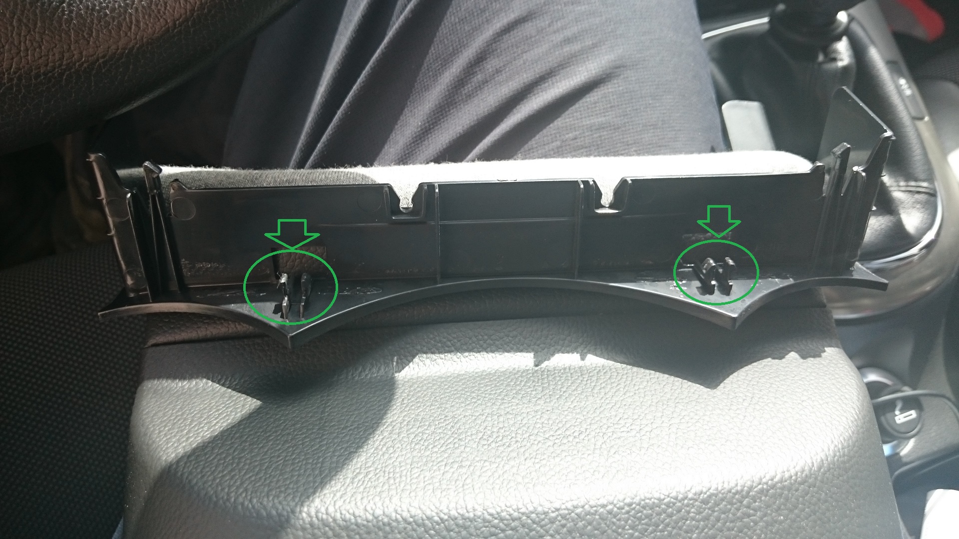

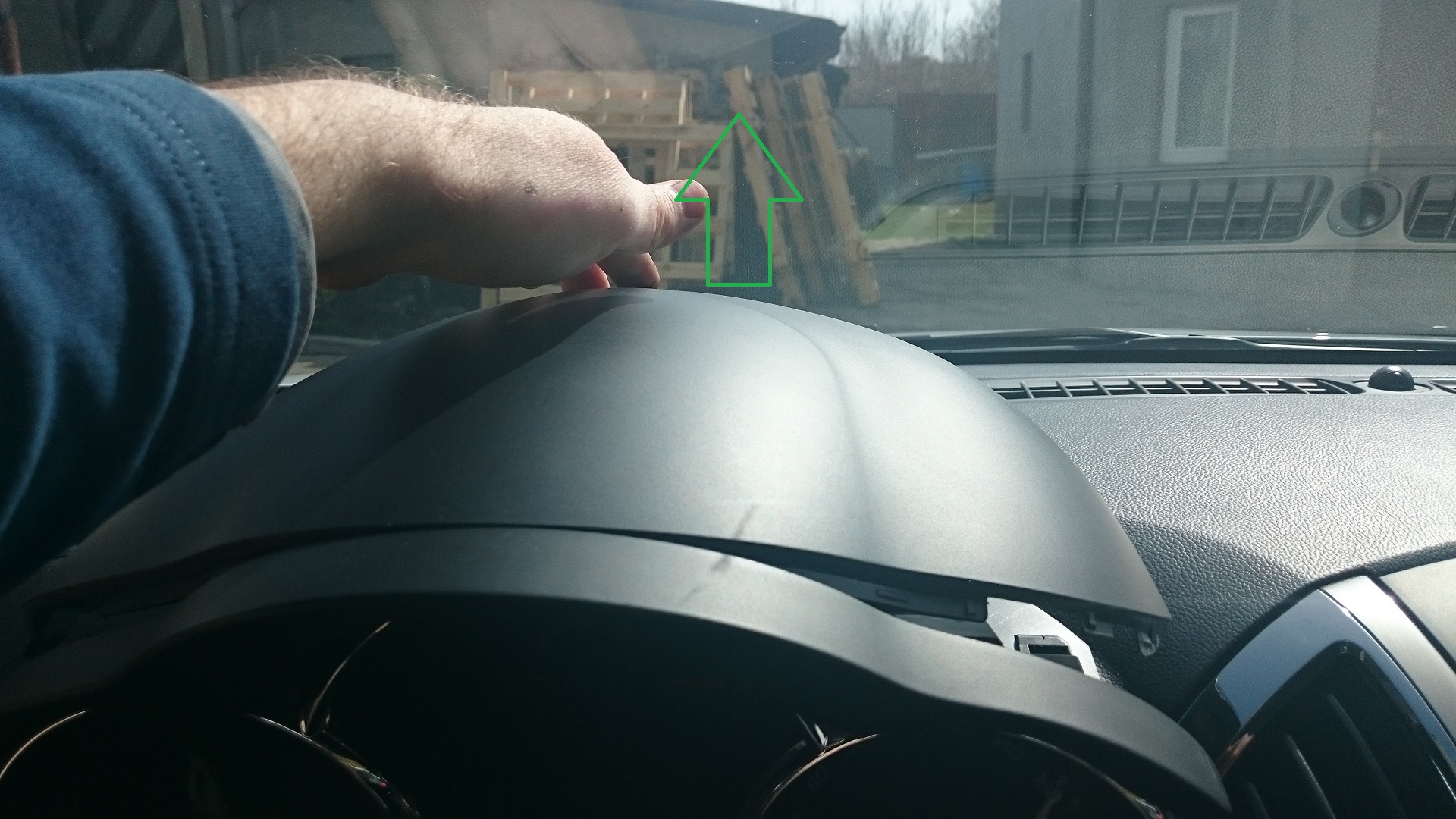

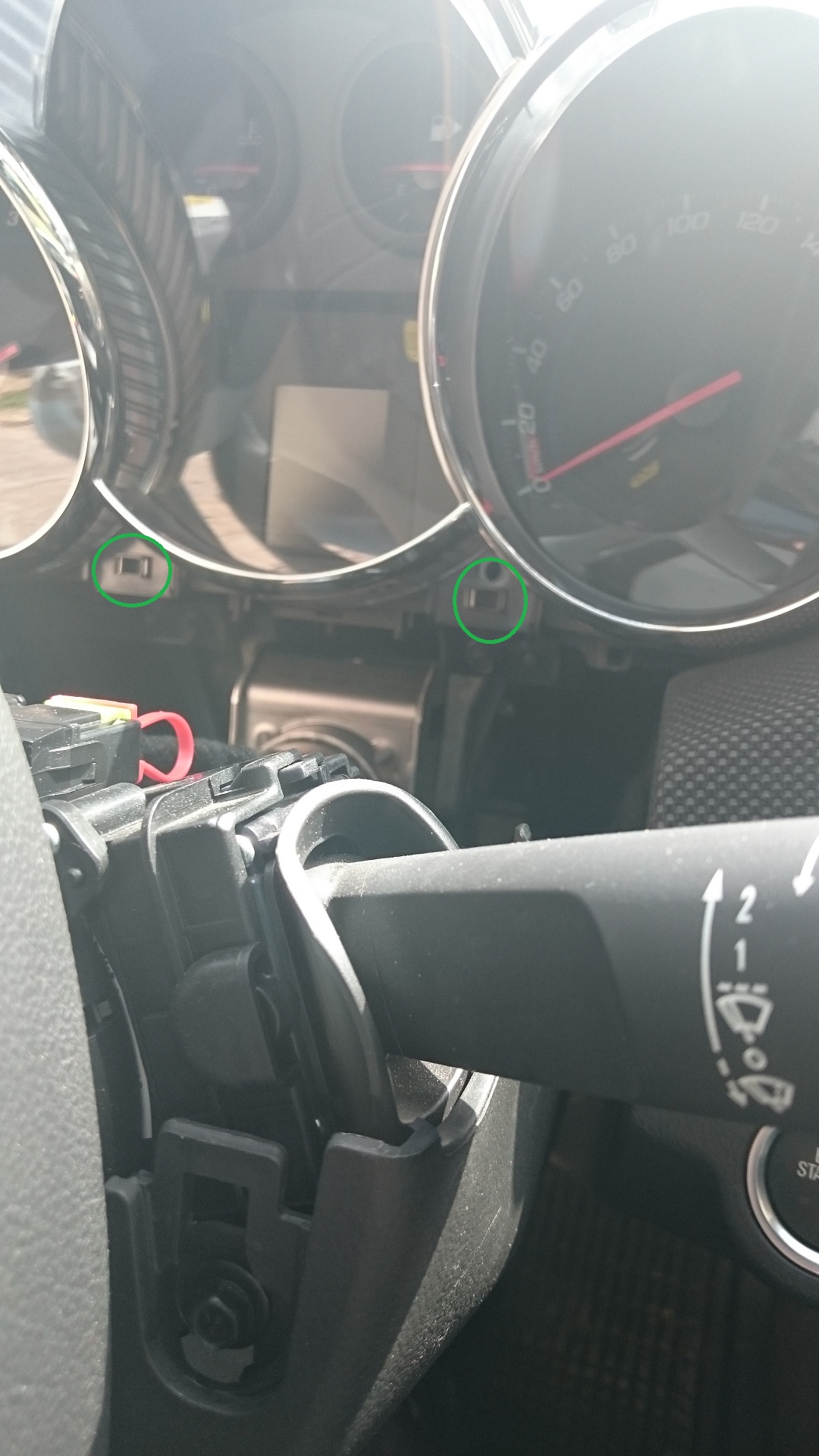

No to jak się dostać do licznika:
Zdejmujemy osłonę, ciągnąc ją w góre na brzegu od szyby.

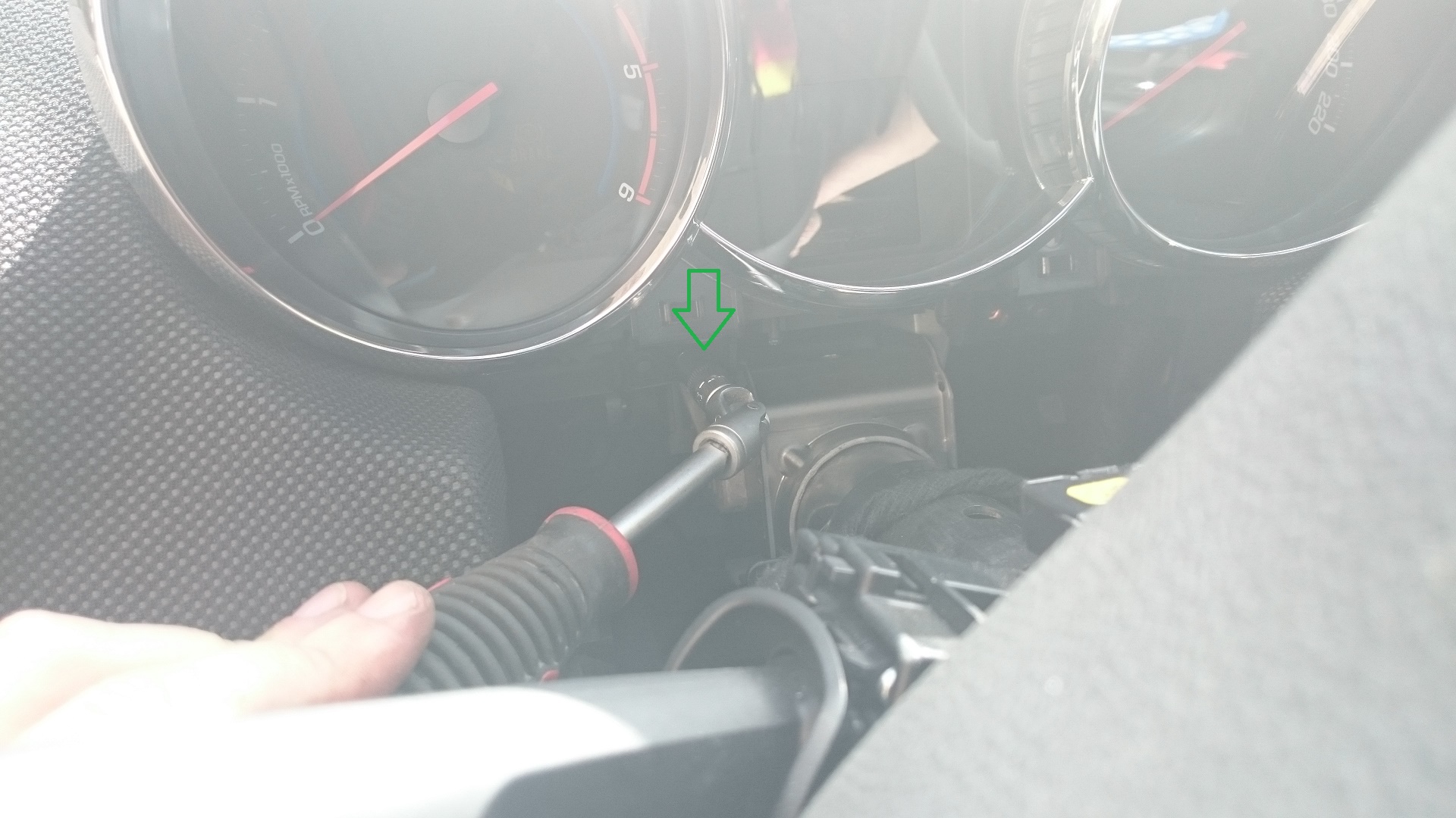

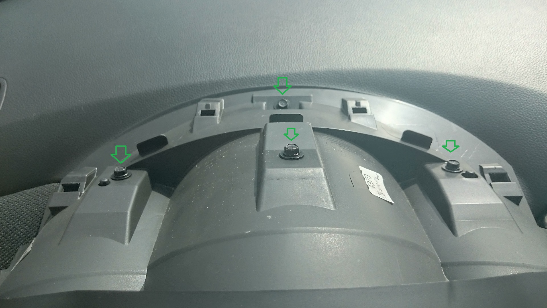

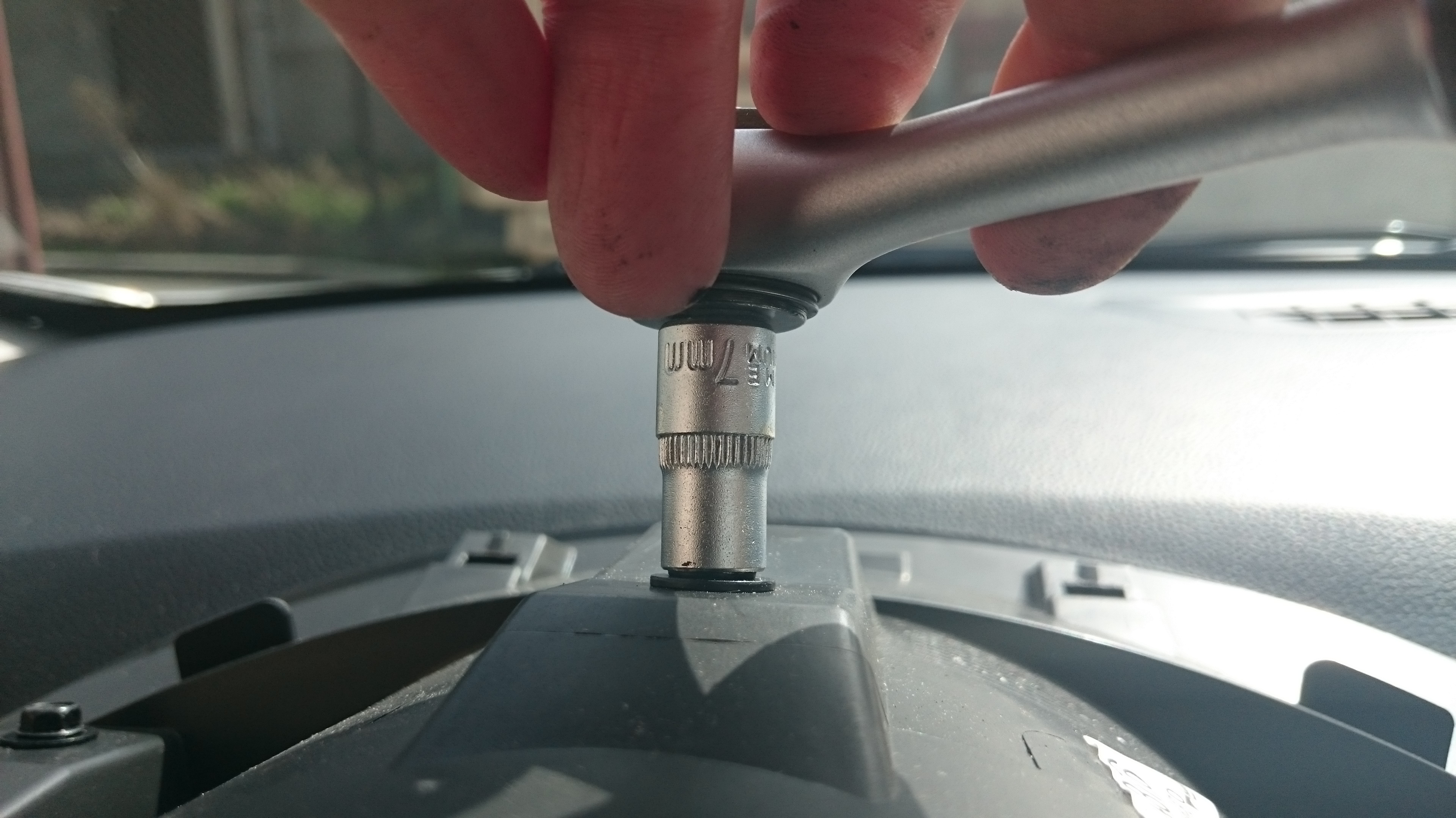

Potem odkręcamy śrubki zaznaczone
Po odkręceniu mamy osłonę w ręku

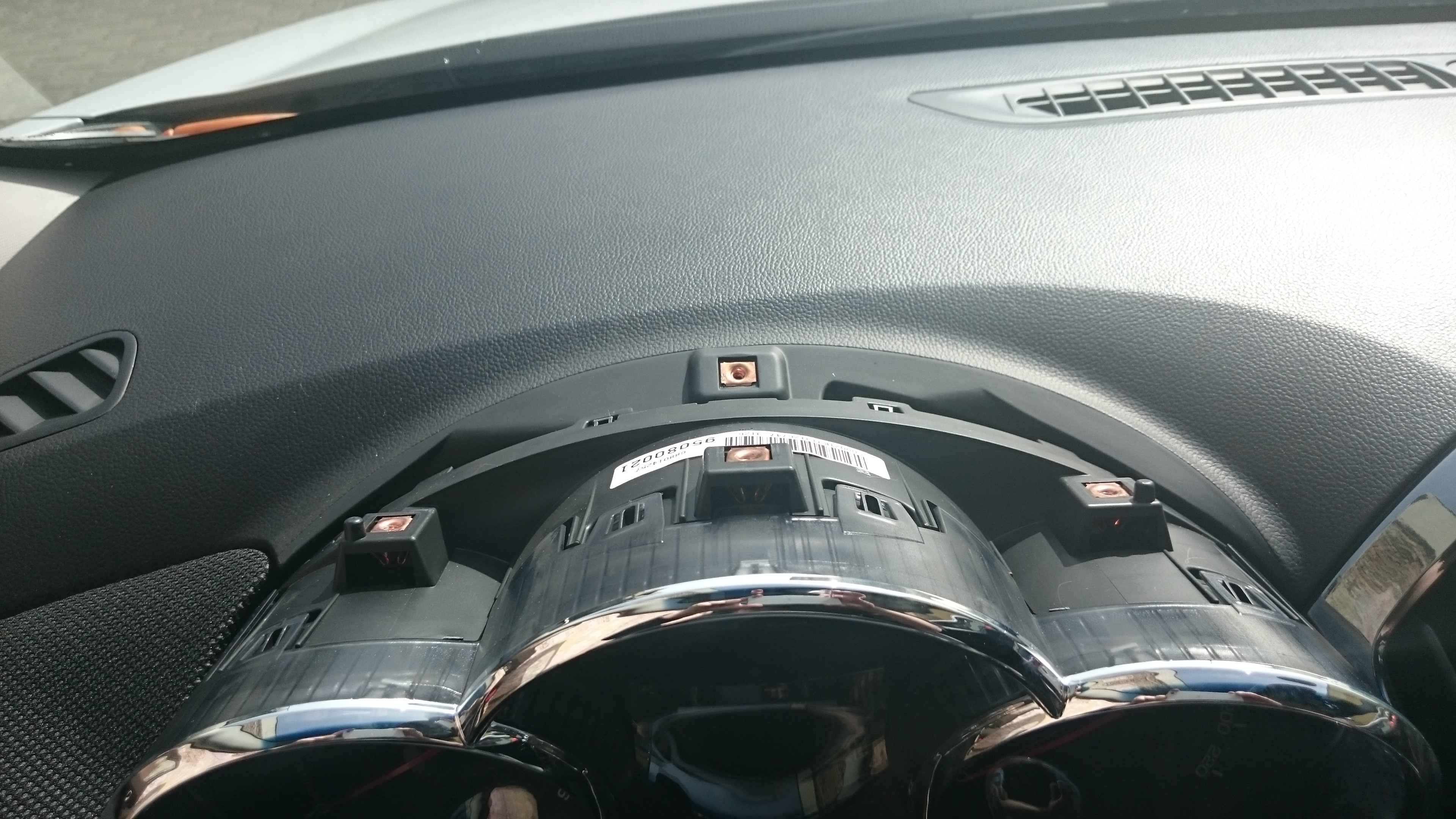

a licznik od góry wygląda tak

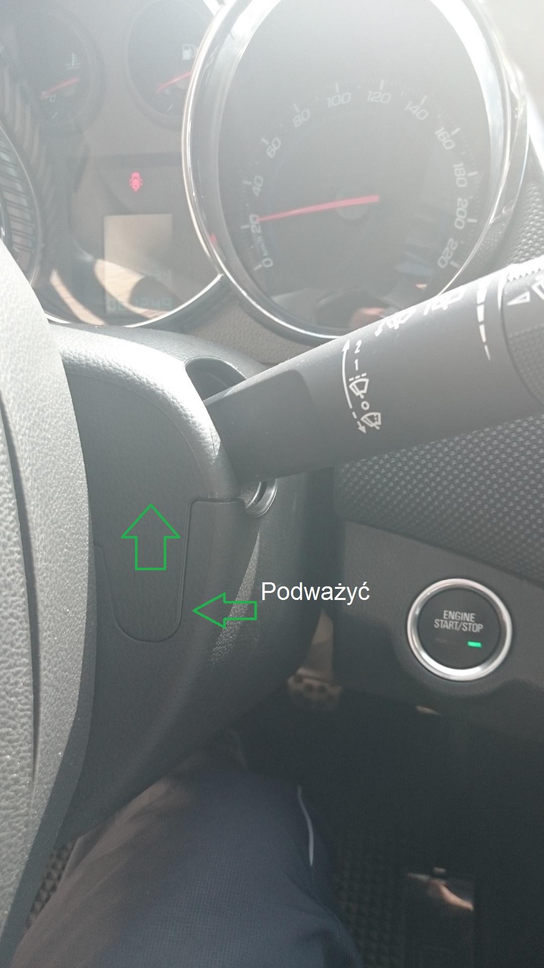

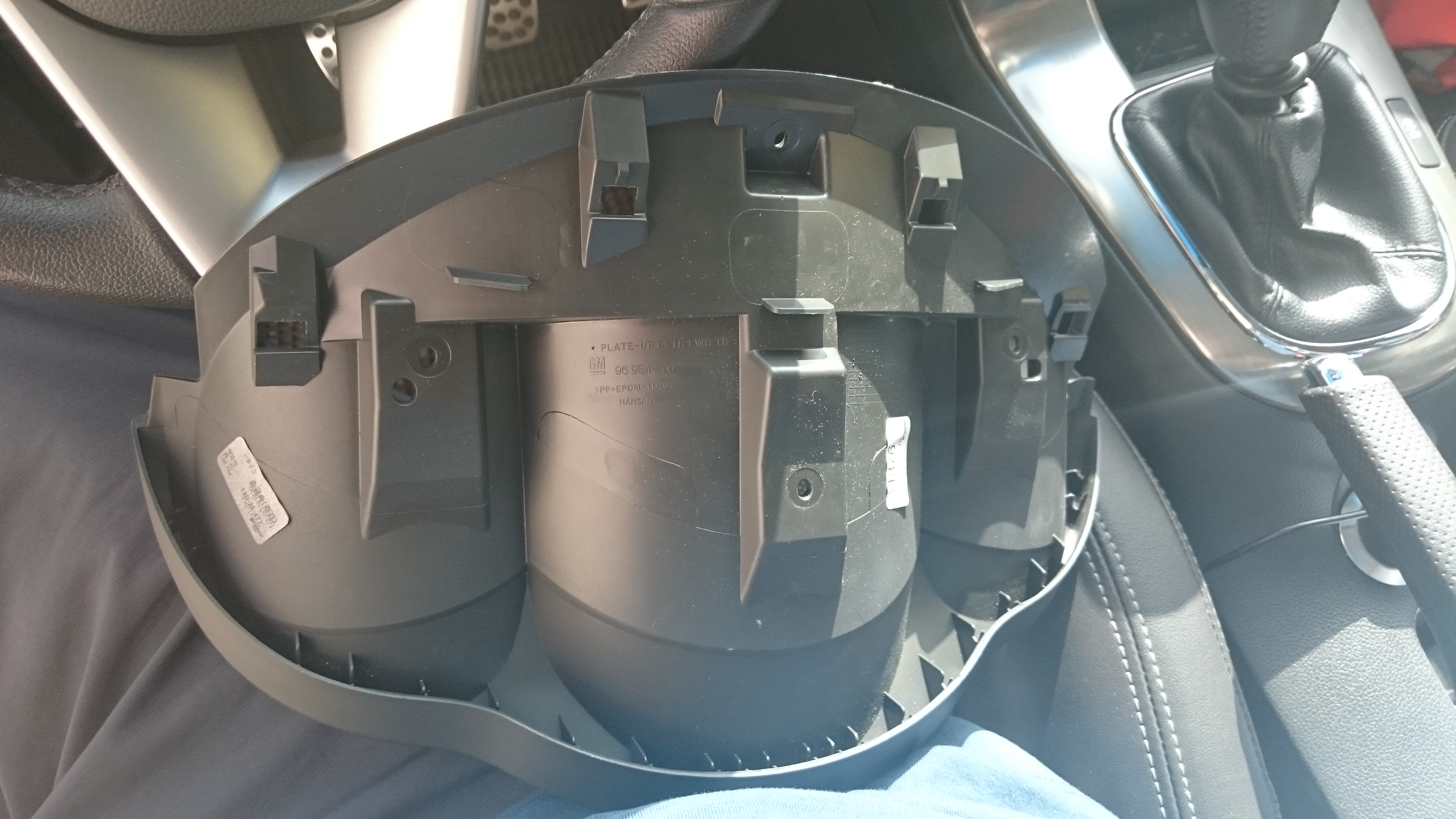

No to bierzemy się za osłonę górna kolumny kierowniczej.
Przekręcamy kierownice o 90 stopni i odchylamy "jezyczek" pokryw i odpychamy ją w gore

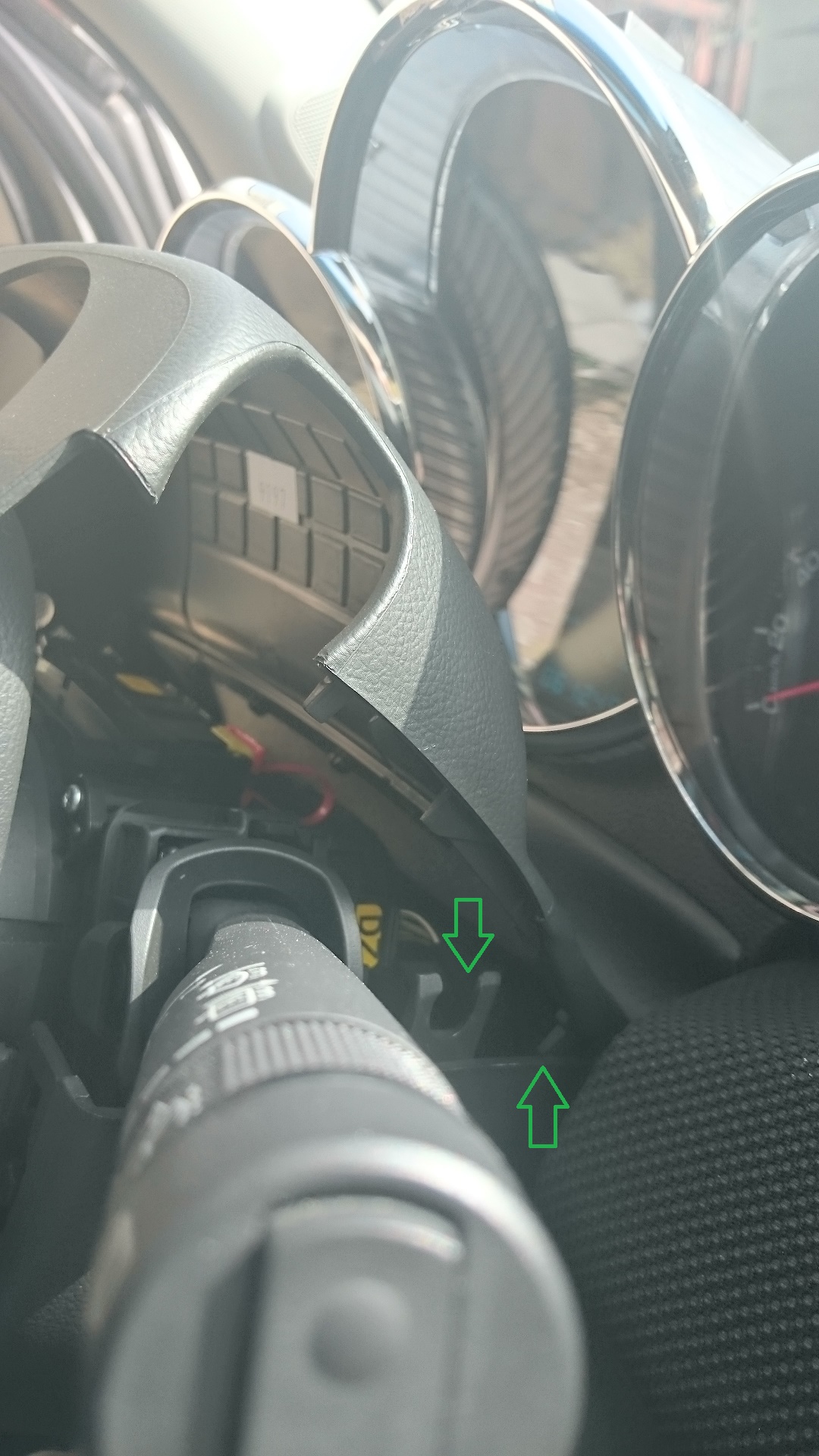

To samo robimy z drugiej strony
osłona jest umocowana jak na zdjęciu i jest tak z obu stron.
Do licznika oslona jest zamocowana na takie zaczepy, nalezy je delikatnie pociagnac z cała pokrywą w kierunku do kierownicy.
punktu zamocowań zaznaczyłem.

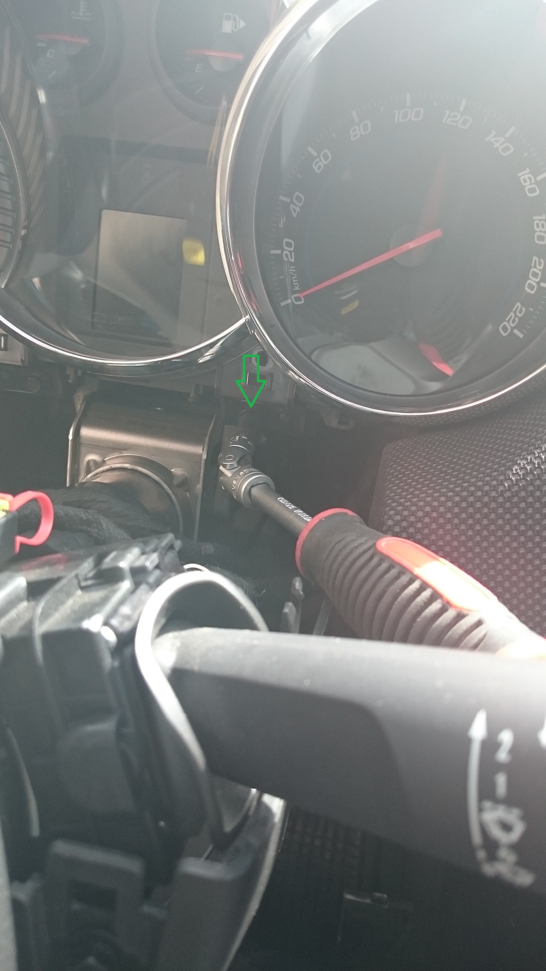

Potem zostały dwie srubki i mamy licznik w ręku.

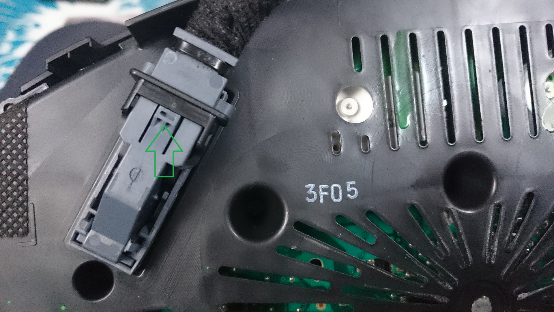

A kostkę odpinamy naciskając w wskazanym miejscu.
Rozbiórka samego licznika jest podobna do Orlando
i pociągamy odblokowaną wajchę złącza ku górze, to jest takie patentowe złącze (jak np do ECU) z taką wajchą która mimośrodowo pomaga uzyskać duże ramię by złącze wielopinowe ładnie się wkładało i wyciągało bez użycia siły.

Fajnie, wszystko widać. Tylko trzeba mieć 'giętki' nasadowy.
ps. Ktoś Panu kluczyk zajumał? ;)

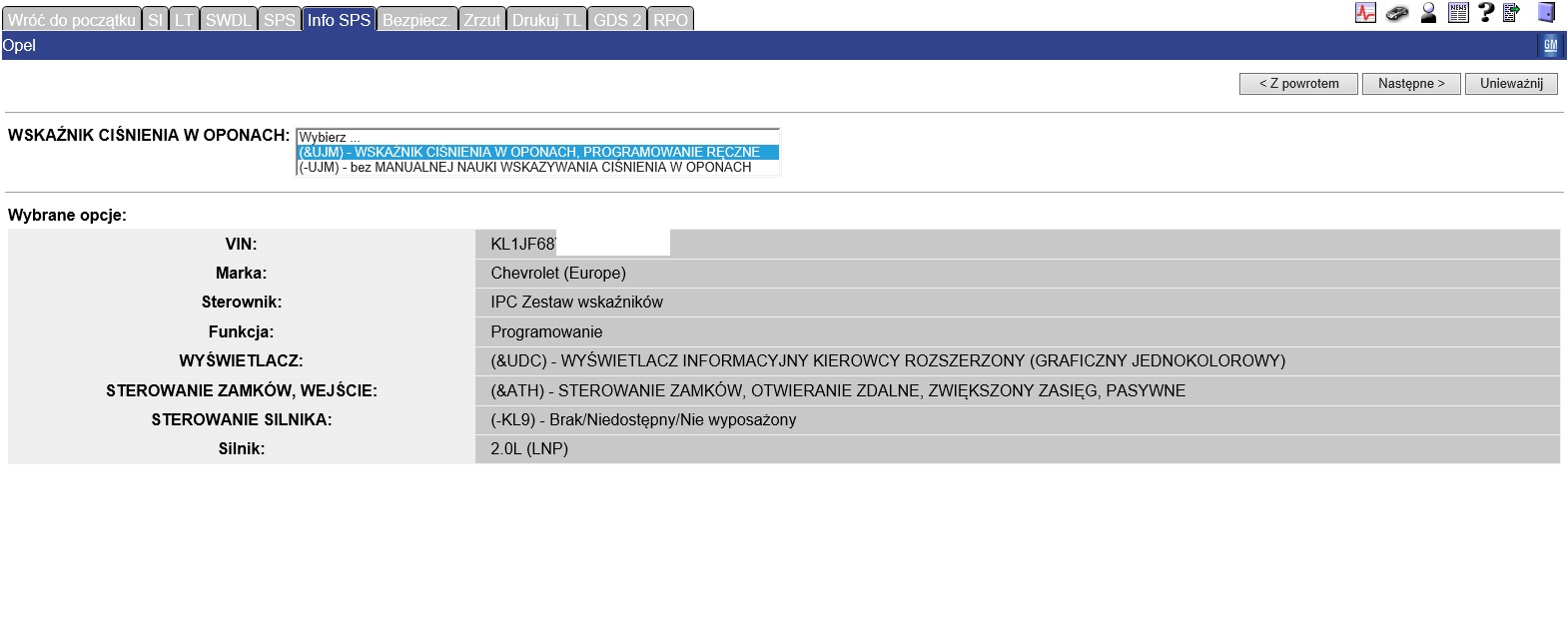

W poniedziałek programowanie licznika pod samochód - troszkę już mnie wkurza kasowanie co włączenie silnika informacji o braku czujników TPMS.

wystarczy zmienić oprogramowanie w liczniku. Niestety serwis nie jest zainteresowany danie opcji manualnego programowania TPMS
