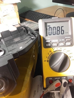

Nie obawiał bym się rozładowania akumulatora. Jak właśnie zmierzyłem kamerka w stanie czuwania pobiera 0,86 mA. Oczywiście gdy zadziała czujnik uderzenia wzrasta to do 160 mA ale tylko na minutę.
A to raczej nie będzie się działo za często.
Czujnik detekcji ruchu można w konfiguracji wyłączyć.

Sory, ale nie masz racji. 0,86mA to nie jest prąd zagrażający akumulatorowi nawet przez pół roku. Samorozładowanie przybliżane jest do około kilku-kilkunastu mA. Prąd spoczynkowy pojazdu do ok 40mA uznawany jest za w miarę normalny. Nie widzę niczego dziwnego, w tym że kamerka posiada tryb standby/sleep zmniejszający pobór prądu do wspomnianej wartości.
Jeżeli kamerka ma tak niski prąd w trybie czuwania to nie bawiłbym się w jakieś akumulatory, tylko podpiął pod stałe +12V dostarczane do BCM. Dostęp prosty.
Re: Dodatki z aliexpress
dlatego nie chce mi się wierzyć w taki mały prąd, ale są wskazania.

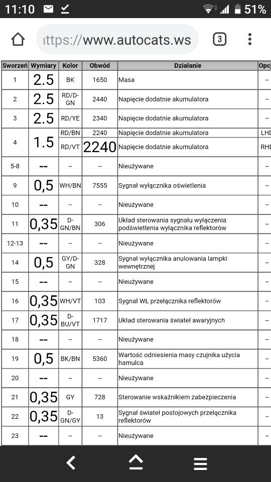

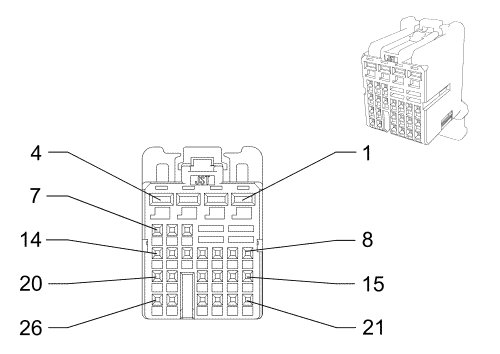

Trzeba grzebnąć w schematy w TIS. W tym momencie tego nie zrobię bo już leżę w łóżku a ze smarkfonu to nie robota.
