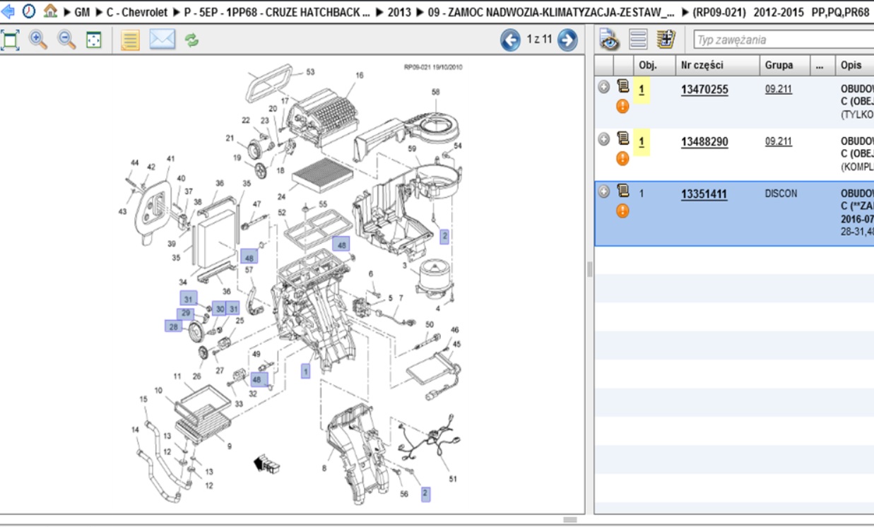

tez szukam może to jest w miejscu gdzie pokazuje zdjęcie wszim

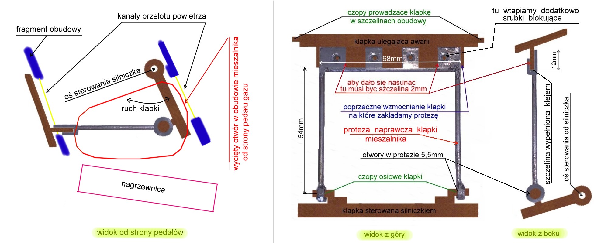

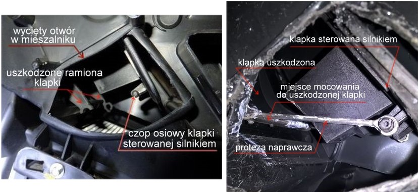

Witam...
Opiszę ponownie pokrótce sposób mojej naprawy. Proces naprawy jest żmudny i wymaga cierpliwości i precyzji
Wygląd i wymiary protezy do naprawy sterowania nawiewu podałem na rysunku poniżej (wykonałem z metalu).
Dołączone zdjęcia z opisami powinny wstępnie wiele wyjaśnić, co i jak należy zrobić.

Po tym można już wyciąć otwór jak na zdjęciu (koniecznie należy zapamiętać położenie klapki sterowanej silnikiem).
Wywiercić mały otwór na lewo w miejscu aby wypadł za uszkodzoną klapką (wystarczy 3mm), wkładamy cienki bolec aby nie uciekała do tyłu i można było ją dociskać do protezy (po naprawie otwór należy zakleić).
Uszkodzone ramiona klapki należy odłamać (zewnętrzne i wewnętrzne), o ile nie odłamały się wcześniej same. Jeśli tak, to można je usunąć bo leżą poniżej na nagrzewnicy.
Wkładamy do środka protezę naprawczą i końce zakładamy na czopy osiowe klapki sterowanej silnikiem lekko rozciągając, pierwsze wewnątrz.
Przesuwamy klapki tak, aby część protezy ze szczeliną opadła na wzmocnienie poprzeczne uszkodzonej klapki (oprze się górną dłuższą częścią), które wsuwamy w szczelinę wypełnioną wcześniej klejem.
Następnie przez otwory w protezie należy wtopić grzejąc grotem lutownicy krótkie śrubeczki blokujące możliwość wysunięcia
(niekoniecznie we wszystkie cztery, dwie wystarczą), nie mogą wystawać na dole aby nie blokowały się z obudową.
Sprawdzamy klapki, czy przesuwają się lekko bez oporu i domykają się, ustawiamy w zapamiętanej pozycji.
Przy zachowaniu podanych kształtów i wymiarów protezy powinno być wszystko OK.
Zaklejamy wycięty otwór i składamy wszystko w odwrotnej kolejności, podłączamy klemę minusową i testujemy wynik
wykonanej naprawy

Kolego, porównaj to co widać na zdjęciu pokazanym przeze mnie wcześniej z rzeczywistością w autku a wszystko będzie jasne. Na zdjęciu widać dokładnie gdzie trzeba wyciąć otwór, po zdjęciu osłony kanału (jest na zatrzaskach i wystarczy pociągnąć w kierunku pedałów aby ją zdjąć) obok pedału gazu trochę powyżej łatwo odnajdziesz to miejsce. Bezpośrednio powyżej jest silniczek do sterowania.
Do zaklejenie otworu użyj część plastiku, który wytniesz i dodatkowo dla wypełnienia szczeliny cięcia np. klej termotopliwy z pistoletu na gorąco lub jakiś klej silikonowy. Ja zastosowałem klej na gorąco, szybko twardnieje.
Wycięta część nie może wchodzić wewnątrz, aby nie blokować klapki.

Po paru próbach - dorobienia klapki. (poniżej zamieszczę zdjęcia ) Klapka - regulująca (ta od której wychodzą zawiasy- nie oczka, urwała się). W takiej sytuacji wnioskuje, że trzeba zakupić mieszalnik bo dostać się tam już w ogóle nie potrafię. Cena mieszalnika 650 zł (w ASO). Póki co chciałbym zamknąć gorący nawiew, żebym mógł przejeździć te upały. Czy znacie jakiś sposób tymczasowy, na odcięcie ciepłego powietrza ? Czy zatykając rury do nagrzewnicy - od obiegu grzania ?
