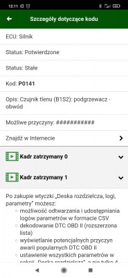

Wróciłem do domu i od razu do Was z pytaniem:
Wyskoczył mi check, sprawdziłem: błąd P0036 - Obwód sterowania grzałki HO2S, bank 1, czujnik 2.
Czyli dzieje się coś z drugą grzałką, tą za katalizatorem.
Na początku sierpnia miałem wymienioną tę sondę.
I teraz zastanawiam się: czy mechanik coś schrzanił, czy też schrzaniło się coś innego?

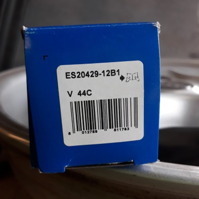

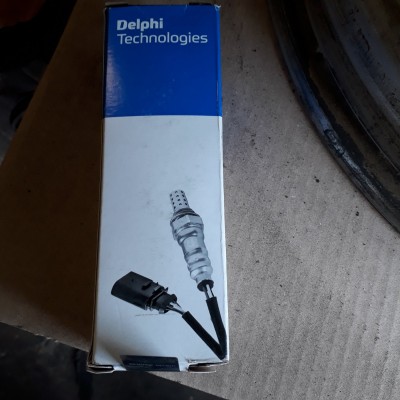

Założono mi poniższą sondę:
SONDA 1.jpg (25.55 KiB) Przejrzano 5523 razy
SONDA 2.jpg (33.44 KiB) Przejrzano 5523 razy
Re: Błąd P0141 - HO2S Heater Performance Sensor 2
czyli potwierdza to że te Delphi nie mają szczęścia w Chevi.

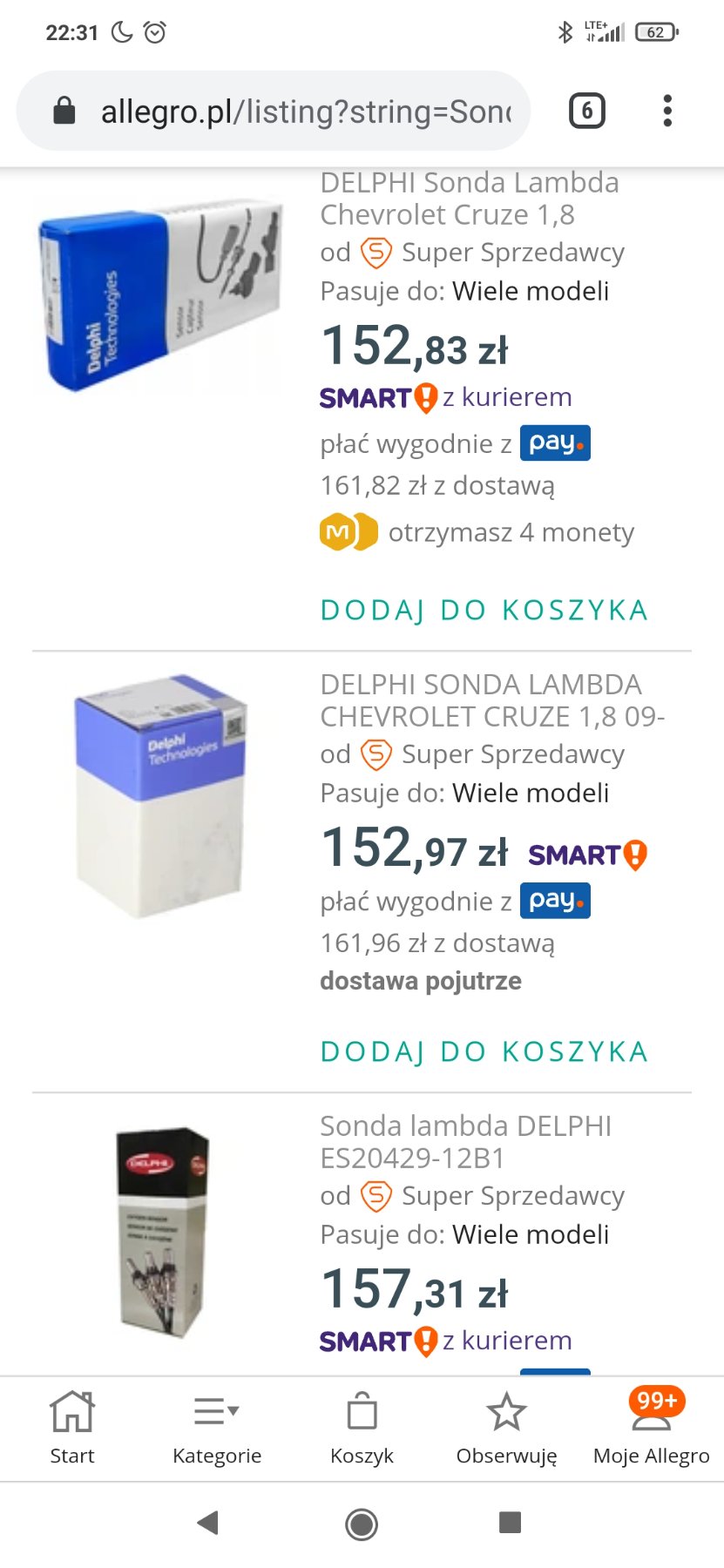

Nie ogarniam jednego. Na allegro widzę trzy różne opakowania dla numeru 55566648, każda Delphi i ta sama długość wiązki.
Macie jakiegoś pewnego sprzedawcę do polecenia?
Niestety żaden z Nas nie wyrobił sobie zdania o sprzedawcy, gdyż większość zamontowanych sond marki Delphi, niestety wracała na serwis od razu lub po jakimś czasie.

Na aledrogo po numerze 55566648 dostępne są sondy:
1) maxgear od 120 zł
2) Delphi od 150 zł
3) blue print od 170 zł
Delphi loteria z wypowiedzi wynika że kapryśna i pada często.
A nr 1 i 3? Macie swoje doświadczenia odnośnie tych marek?
Ważne aby przejechała z 30 k km.
Ewentualnie gdzie w Wawce warto kupić oryginalną sondę i za ile? Może z wymianą nawet co by mieć jakąś gwarancję.
