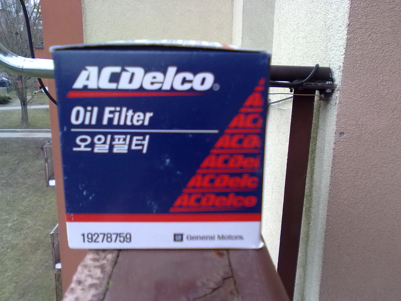

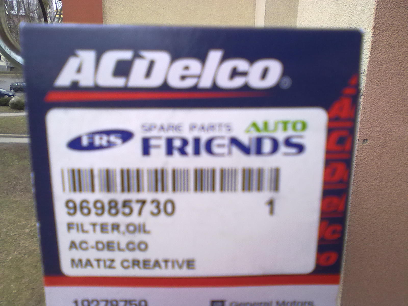

Wiąże się z olejem nierozłącznie
od kilku miesięcy w serwisach ASO GM znikają tradycyjne opakowania "genuine parts" i pojawiły się takie jak powyżej ? :ocochodzi:
Re: Olej 5W40
: 10 lut 2016, o 18:07
autor: konradoo
Zamiennik i to najwydajniejszych lotów.
Re: Olej 5W40
: 10 lut 2016, o 19:28
autor: flebuss
Ciekawe co jest tego przyczyną że zdecydowano się dopuścić inną markę zamiast trzymać swoją- jak na GM to chyba dość niezwykłe ?
Re: Olej 5W40
: 10 lut 2016, o 19:46
autor: MarekFloryda
AC Delco jest w 100% własnością GM.
Re: Olej 5W40
: 10 lut 2016, o 22:13
autor: konradoo
Tylko czy kładą gm equipment? To kolejne pytanie. Nawet nie wiedziałem że już wykupione. Kiedyś delco dużo rozruszników i alternatorów szło na 1 montaż
