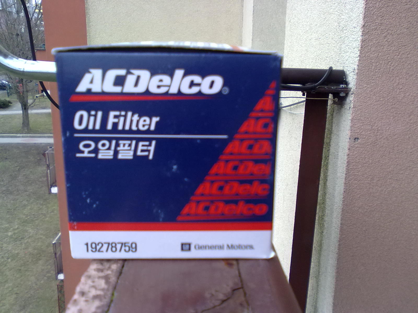

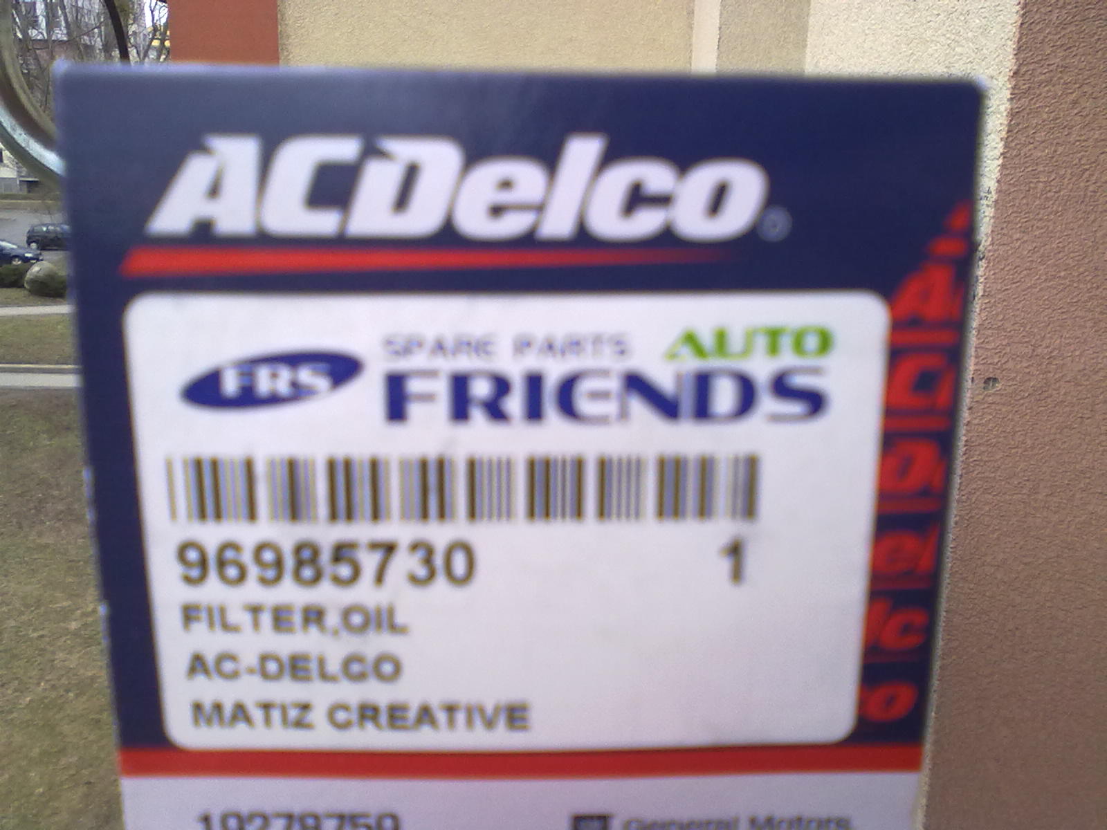

Wiąże się z olejem nierozłącznie
od kilku miesięcy w serwisach ASO GM znikają tradycyjne opakowania "genuine parts" i pojawiły się takie jak powyżej ? :ocochodzi:
Re: Olej 5W40
Zamiennik i to najwydajniejszych lotów.
flebuss
Posty: 1603
Samochód: SUZUKI BALENO
Silnik: 1,2 PB 90 KM
Lokalizacja: Szczecin
Re: Olej 5W40
Post autor: flebuss »
Ciekawe co jest tego przyczyną że zdecydowano się dopuścić inną markę zamiast trzymać swoją- jak na GM to chyba dość niezwykłe ?
MarekFloryda
Posty: 73
Rejestracja: 9 lut 2016, o 16:33
Imię: Marek
Samochód: Corvette Stingray
Lokalizacja: Melbourne, FL
Re: Olej 5W40
Post autor: MarekFloryda »
AC Delco jest w 100% własnością GM.
Re: Olej 5W40
Tylko czy kładą gm equipment? To kolejne pytanie. Nawet nie wiedziałem że już wykupione. Kiedyś delco dużo rozruszników i alternatorów szło na 1 montaż
