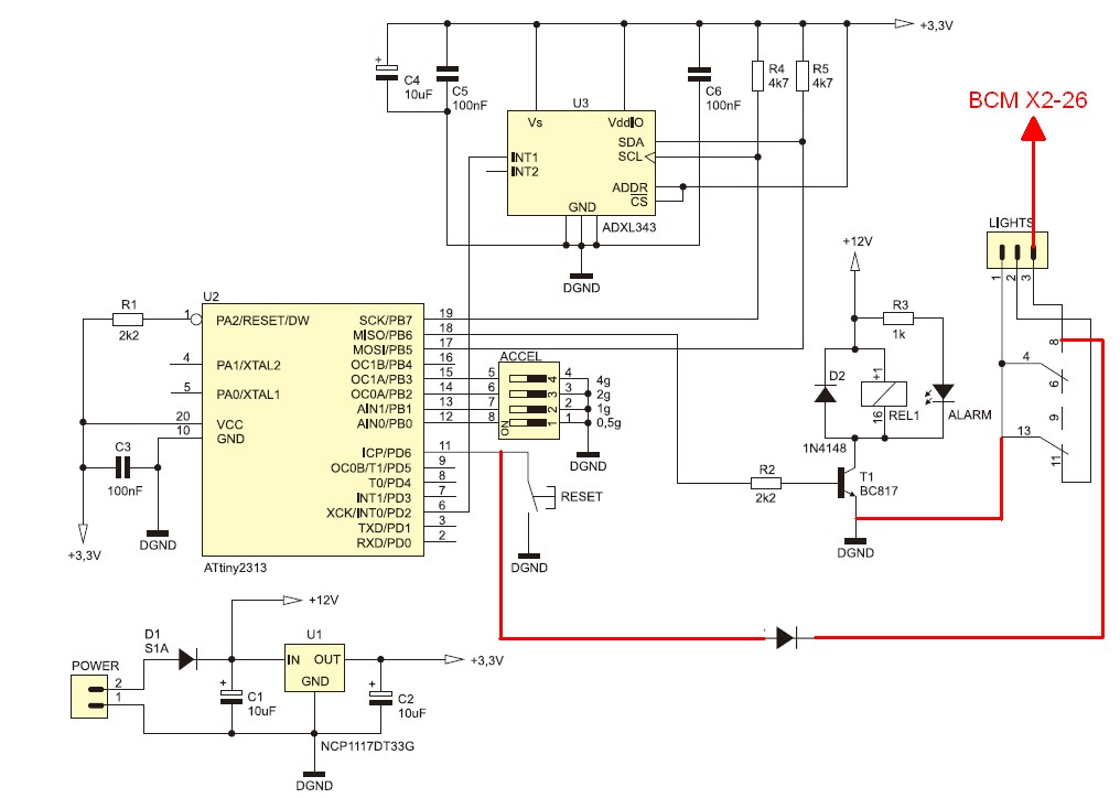

Dokonałem modernizacji układu. Zdarzało mi się, że musiałem ostro hamować i równocześnie miałem włączony kierunkowskaz. W takiej sytuacji można było nie zauważyć klikających świateł awaryjnych i tak sobie dłużej pojechać. Trzeba było wrócić do zarzuconej wcześniej koncepcji która miała wady.... których nie pamiętam
. Obecna wersja dodatkowo
- potrafi odczytać ręczne wyłączenie przez użytkownika załączonych wcześniej przez automat świateł awaryjnych
- światła wyłączą się automatycznie po 25s
- światła wyłączą się automatycznie po ruszeniu do przodu z przyspieszeniem > 0,1g (czyli takie normalne delikatne ruszenie)
Z wprowadzonych zmian: drobna modyfikacja schematu kitu AVT (doszła dioda) i nowa wersja programu do uC. a działa tak

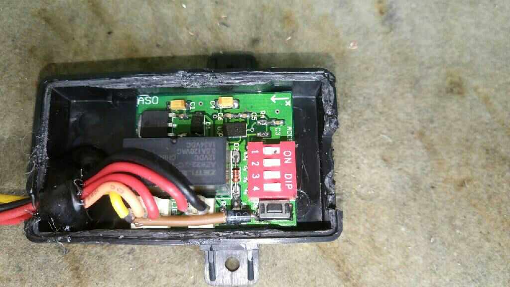

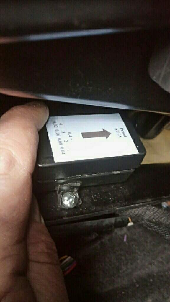

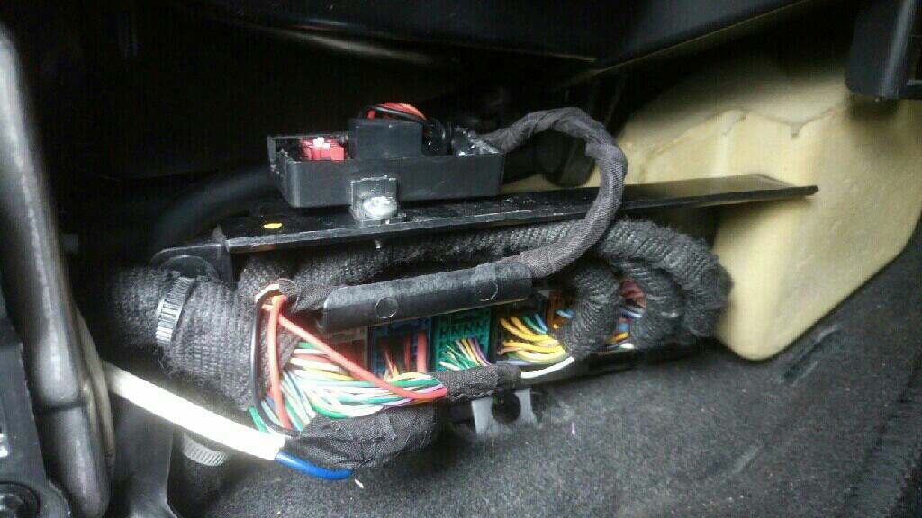

Re: Awaryjne załaczanie swiateł awaryjnych.
Dobra
Teraz i ja mam układ awaryjnego załączania świateł awaryjnych (AZSA)
wygląda tak:
Działa tak:
https://www.youtube.com/watch?v=csejq_s4aoU
A i zapomniałem. kolejny raz wielkie dzięki dla WSZIM za pomoc w budowie układu.
Działa rewelacyjnie.
wygląda tak:
Działa tak:

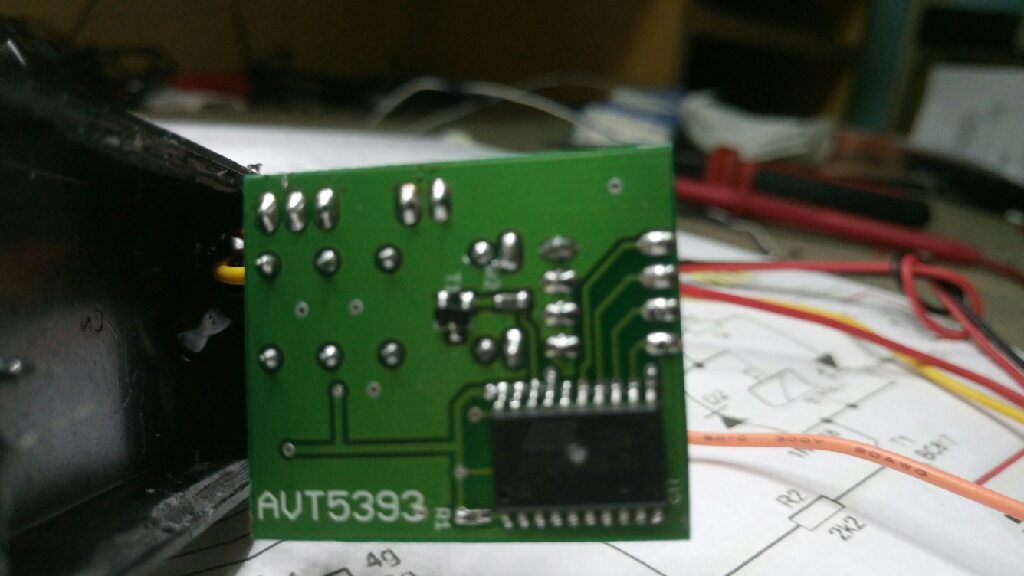

Niestety układ dla zaawansownych elektroników bo:
układ to kit AVT do samodzielnego montażu ale... wgrany program pracy posiada poważny błąd co czyni go bublem. Producent tego nie poprawił, trzeba przeprogramować mikrokontroler na wersję poprawioną przeze mnie (wsad dostarczę) ale trzeba mieć programatorek i niestety mikrokontroler jest w wersji SMD. Drugi problem to sensor przyspieszenia jest w obudowie BGA czyli do jego przylutowania trzeba mieć piecyk lub sprzęt z gorącym powietrzem i odpowiednie kwalifikacje manualne. Reszta jest prosta jak pryszcz.

Układ zamówiony
jak możesz podesłać wsad to będę wdzięczny. W twoim układzie jest tylko 3 kabelki , a u kolegi 5 - czyżby jakieś dodatkowe funkcje ?
1. +12V po stacyjce
2. masa
3. BCM X2-26
wyślij adres maila na priv
