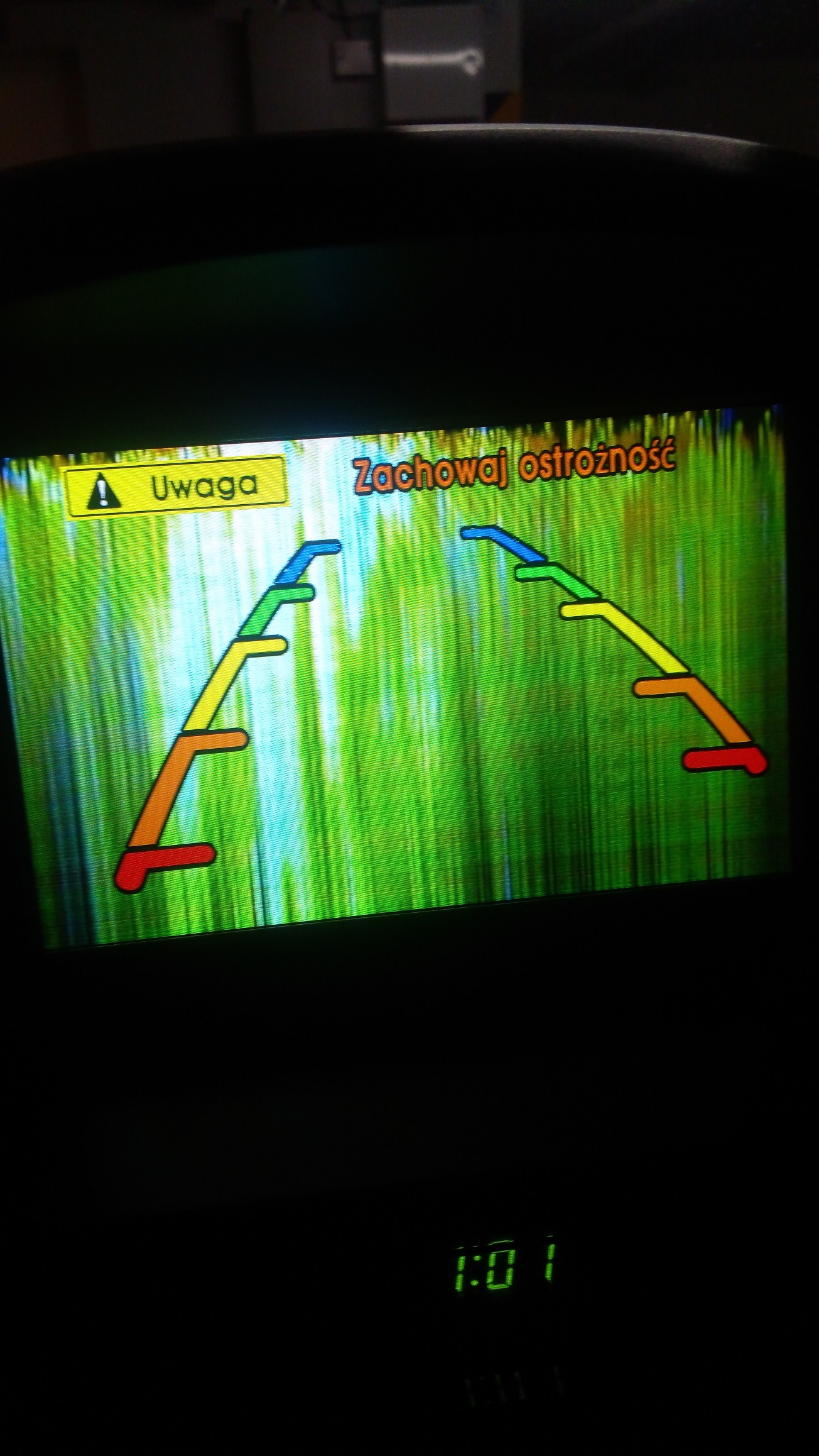

Może ktoś ma jakiś pomysł, inny niż wizyta w serwisie.
Problem z kamerą, wyświetla zamazany obraz, widać tylko cienie i światła
Kamera działał prawidłowa, problem pojawił się za pierwszym razem i kamera nie działa przez na dwa dni, później wszystko wróciło do normy, obwiniałem wilgoć ale teraz problem powrócił i sam nie chce zniknąć.

Zerknij na oczko obiektywu i zobacz czy niezaparowało.

Zobacz przewody miedzy klapą a dachem w przepuście czy nie pęknięte.

U mnie aż tak źle nie jest jedynie wszystko było za mgłą.
Po rozebraniu przednia obudowa kamery popekana na rogach od wkretów tylnej obudowy )aluminiowej), w środku wilgoć :/
Jakoś to połatałem poczyściłem sensor + obiektyw i złożyłem, działać działa ale czy bedzie szczelne to nie wiem, a wizualnie to wygląda jak by ktoś do piekarnika wstawił bo kleiłem/spawałem obudowę plastikiem :) i jeszcze zalałem klejem na gorąco wygląd masakryczny :D
Pytanie czy montował ktoś jakąś inna kamerę w miejsce fabrycznej ? nie koniecznie musi być typu plug&play wazne zeby pasowała wymiarami, i podłączeniem.
Widziałem na necie ze sa montowane w miejsce podswietlenia rejestracji ale jakoś mi sie to nie podoba.
Za nowe takie samo badziewie jak mam teraz krzyczą sobie 1000-1200zł, no bez jaj taka kasa za pekający plastik :/
