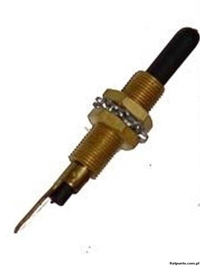

Re: Problem z alarmem Captiva 2010
Wydaje mi się że wyłącznik pod maską daje w kość częsta przyczyna .
