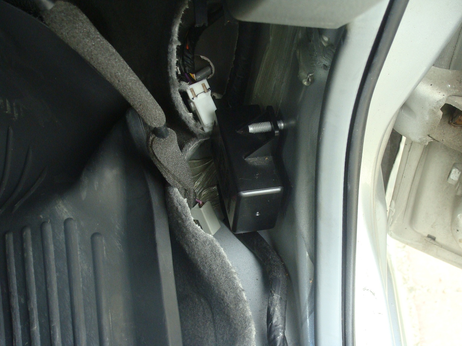

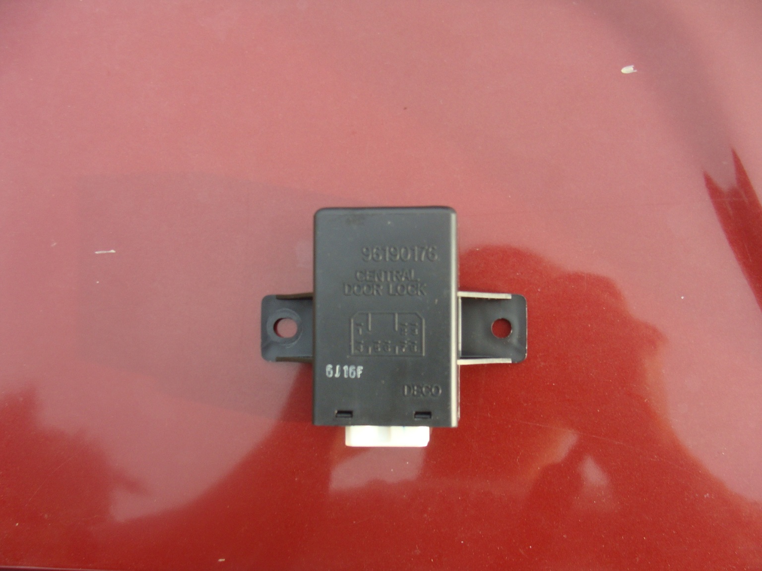

Odnośnie centralnego zamka to mam to samo, tyle że u mnie warczy kiedy rygle są podniesione (centralny próbuje otworzyć otwarte zamki ). Jak zamknę pilotem lub ryglem to wszystko ustaje. Podejrzewam przekaźnik centralnego zamka ale nie chce mi się tego naprawiać, bo mam inne rzeczy do roboty:P Tak wygląda ten przekaźnik i znajduje się po prawej stronie w dolnej części słupka pod plastikiem. Podobny jest w lanosie tzn na identyczną kostkę, z tą różnicą, że ma jedno ucho do mocowania a nie dwa. Czy będzie pasował to nie wiem i czy akurat to jest zepsute też nie wiem, tylko podejrzewam.
