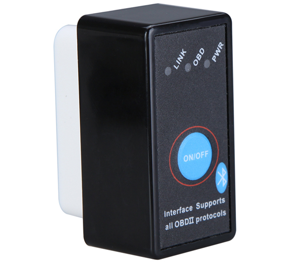

Czy mógłbym prosić o link do ELM który działa z DPF w Cruze? Chciałbym taki zamówic, niestety mój ELM łączy się tylko z Torque a z DPF nie działa.
dessal
Posty: 1096
Samochód: Lacetti 2.0TCDI
Lokalizacja: Wawa Tarcho
Re: Kontrolka wypalania DPF
Post autor: dessal »
taki jak ten u mnie działa, tutaj masz rezultaty wyszukiwania, wygląda tak jak na zdjęciu
Pozdrawiam Piotr

mistah
Posty: 118
Rejestracja: 10 maja 2017, o 12:45
Imię: Mateusz
Samochód: Cruze SW 2.0 | 163KM
Lokalizacja: CT
Post autor: mistah »
https://allegro.pl/listing?string=icar2 ... t-1-3-0511
Te są polecane przez autora aplikacji :)

Dzięki, zamówie z aliexpress, czy icar3 też jest obsługiwany?
mistah
Posty: 118
Imię: Mateusz
Lokalizacja: CT
Również :) ale nie masz na nim przycisku zasilania jak w przypadki iCar2, co moim zdaniem jest niewygodne :)

Jeszcze raz dzięki, w takim razie zamawiam icar2
byq84
Posty: 214
Rejestracja: 29 kwie 2014, o 08:07
Imię: Marek
Lokalizacja: Bydgoszcz
Post autor: byq84 »
icar2 dotarł właśnie do mnie, łączy się bez problemów z moim ECU. Aktualne zapełnienie 96% i 290 km od ostatniego wypalenia. Ostatnie 300 km to krótkie odcinki.
