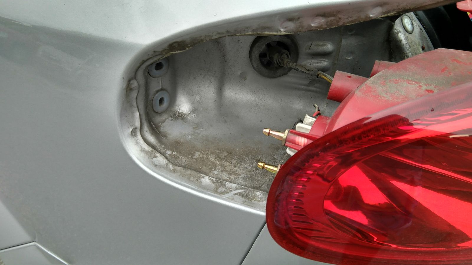

Musiałem zdemontować dziś lampę tylną aby wymienić żarówkę. Odkręciłem 2 śruby i lampa za nic nie chciała wyjść z karoserii. Siłowałem się z 10 minut i nic - użyłem nawet przyssawki z uchwytu do gps aby ją wyciągnąć ale ani drgnęła. W końcu udało się ruszając lampą na boki od strony śrub coraz bardziej i bardziej i wtedy powoli wychodzą te "bolce" z otworów...
dla potomnych wrzucam zdjęcia tych "bolców" na których siedzi lampa tylna...

Można reup zdjęć tych bolców? Mam żarówkę do wymiany a lampa nie chce wyjść
Nie chcę ciągnąc na chama, żeby co nie urwać

Właśnie trzeba pociągnąć na chama
ważne, żeby do siebie, nic nie kombinować na boki.

Poradziłem sobie ale właśnie zdziwiłem się, że trzeba mocno ciągnąć. I dokładnie do siebie, żeby lapmy czy lakieru na błotniku nie uszkodzić.
Odświeżam foto jak wyglądają te bolce.
- Lampa tył - bolec.jpg (158.51 KiB) Przejrzano 2772 razy

Nie każdy co pociąga lampę ( w swoim kierunku) jest od razu chamem. Ja miałem duży problem i demontażem prawego tyłu w kombi , bo ten sworzeń kulisty skorodował i mam zamiar trochę go wyczyścić i nasmarować smarem miedzianym, ale na zamiarze się skończyło bo dałem redę kolejny raz wyciągnąć.GoLL@B pisze:Właśnie trzeba pociągnąć na chamaważne, żeby do siebie, nic nie kombinować na boki.
