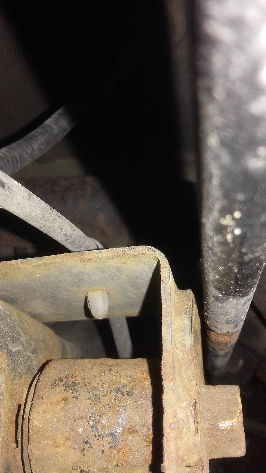

I nwm co zrobić i wgl jak to się stało {:/
Gościu ze stacji mówi żebym coś podłożył gumowego i nie jestem pewny czy to zrobić :/
wiec mam do was pytanie a co byście zrobili na moim miejscu ?
w tym miejscu stuka drążek o coś ale okolice belki

A może on jest odwrotnie założony? Chociaż wątpliwie żeby się dało go założyć inaczej:P Ewidentnie jest za blisko, no od biedy można go spróbować odciągnąć w tył. Mnie zastanawia tylko, co tam się działo w przeszłości, bo w tą stronę wygiąć akurat to trzeba było chyba o coś zahaczyć na wstecznym;P

Ale ty miałeś drążek wleczony, gdzie mogą wybić się tuleje, a autor tematu ma skrzywiony drążek stabilizatora :o
Do autora: Pokaż zdjęcie tego drążka zrobione trochę "z dalsza", bo ciekawi mnie jak on wygląda :ocochodzi:
