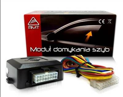

Moduł założony :) w momencie kliknięcia pilota na zamknij leci z szybami po kolei do góry :)
Czas operacyjny 3 godziny, z ciekawostek : musiałem zdjąć drzwi, żeby plusa przeprowadzić przez kostkę .
Zdjąłem i założyłem je sam, za podstawkę posłużyła skrzynka od piwa :D
Kabelki z modułu szału nie robią grubością w porównaniu do tych z instalacji auta.
