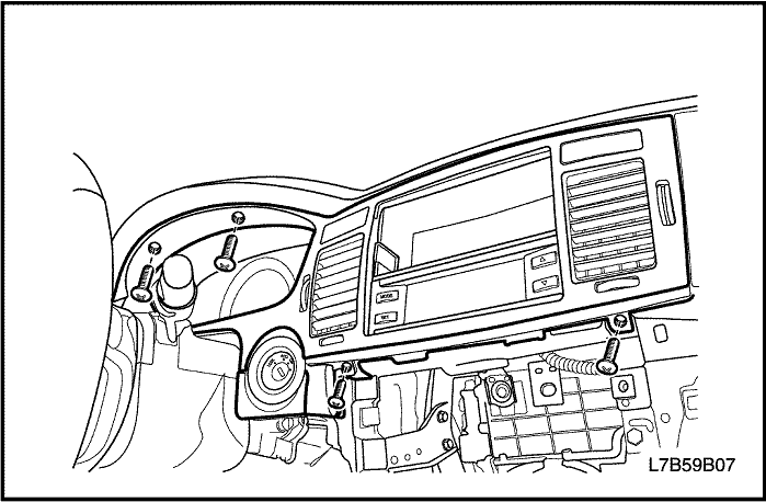

Witam wszystkich potrzebuje pomocy nie działają mi wszystkie kontrolki oraz część oświetlenia liczników czy ma ktoś jakiś opis czynnośći co i jak zrobić by dostać się do żarówek oraz je wymienić ? pilne
Re: Wymiana oświetlenia tablicy zegarów
Wyjąć licznik na początek ;) pewnie jest poprzykręcany od góry do daszka i może być od dołu pod listwą dekoracyjną za kierownicą.

Tyle to ja też wiem ze najpierw wyjąc licznik myślałem że coś pomożesz jak to zrobić i jakie gdzie śrubki
Mało tego jest, ale coś znalazłem.
Niestety więcej nie mam. Może jakiś inny użytkownik rozbierał.

Wykręcasz dwa wkręty po środku od góry, dwa wkręty po środku pod ramką (jak na rysunku)
wyciągasz ramkę,
wykręcasz dwa wkręty na skrajnych dolnych rogach liczników,
rozłączasz 3 wtyczki (dla każdego budzika osobna)
wyciągasz zegary.

No i super dzięki bardzo :D
