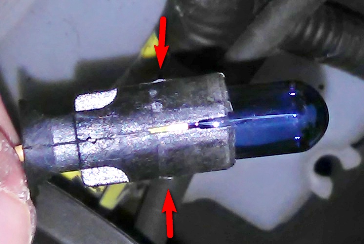

Udało mi się wyjąć żarówkę świateł postojowych W5W. Nie ma tam gumowego kołnierza. Na obwodzie oprawki, w dwóch miejscach znajdują się niewielkie występy- kliny, nie są to nawet zatrzaski i to chyba one tak mocno trzymają żarówkę. Zwykłe ciągnięcie w tył u mnie nie zdało egzaminu, za przewody też nie radziłbym bo siedzi mocno. Pomogło kołysanie oprawką w dół i w górę po uprzednimi ustawieniu tych "klinów" w pionie (jeden na dole drugi na górze).
Na razie sztuka udała się dla żarówki lewego reflektora, przy prawym jest ciaśniej (filtr powietrza) a dodatkowo bardzo przeszkadza sprężynka zabezpieczająca żarówkę świateł mijania, którą samą w sobie ciężko wyjąć bo przeszkadza ... właśnie żarówka świateł postojowych. Przy wymianie H7 wyciągnąłem ją do góry przy użyciu wydłużonych szczypiec. Poniżej zdjęcie oprawki żarówek postojowych, zaznaczyłem te elementy wystające.
