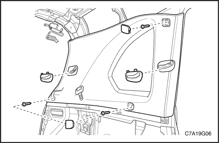

Ktoś demontował plastik, żeby dostać się do szyby z anteną? Tym razem przeceniłem chyba swoje siły, odkręciłem wszystko jak na obrazku, męczyłem się ze 40 min, szarpałem, podważałem, ale niestety coś na środku trzyma i jak bym szarpał jeszcze mocniej, to bym to całe "G" połamał... Jakieś podpowiedzi?

Tak patrzę na ten schemat i nie mogę sobie uzmysłowić gdzie to jest, ale taką sugestię mam, odciągnąć z jednej strony i zaświecić latarką co tam może trzymać. Ja bym podejrzewał jakąś spinkę. Spróbuj może poruszać na boki i góra dół.

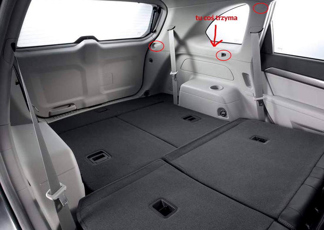

Fotki. Dlatego też chciałem podpytać osób, które demontowały ten plastik, czy też tak było. Próbowałem właśnie tam świecić, ale nie bardzo można coś zobaczyć. Szarpałem naprawdę mocno i nie puszcza. W instrukcji jest niby jakieś narzędzie do demontażu poszycia. W najgorszym wypadku kupię taki plastik, ale nie po to się kurde sam męczę z tym, żeby popadać w dodatkowe koszty i płacić 100 za plastik

A przypadkiem nie trzeba ten dolny boczek najpierw zdjąć ? Bo w TIS jest żeby pasy bezpieczeństwa odkręcić, a żeby je odkręcić to trzeba dolne poszycie zdjąć.

Dobra, masz chyba rację. Odchyliłem teraz mocniej. Tam są takie spinki metalowe. Najrozsądniej będzie zdjąć wszystko.
