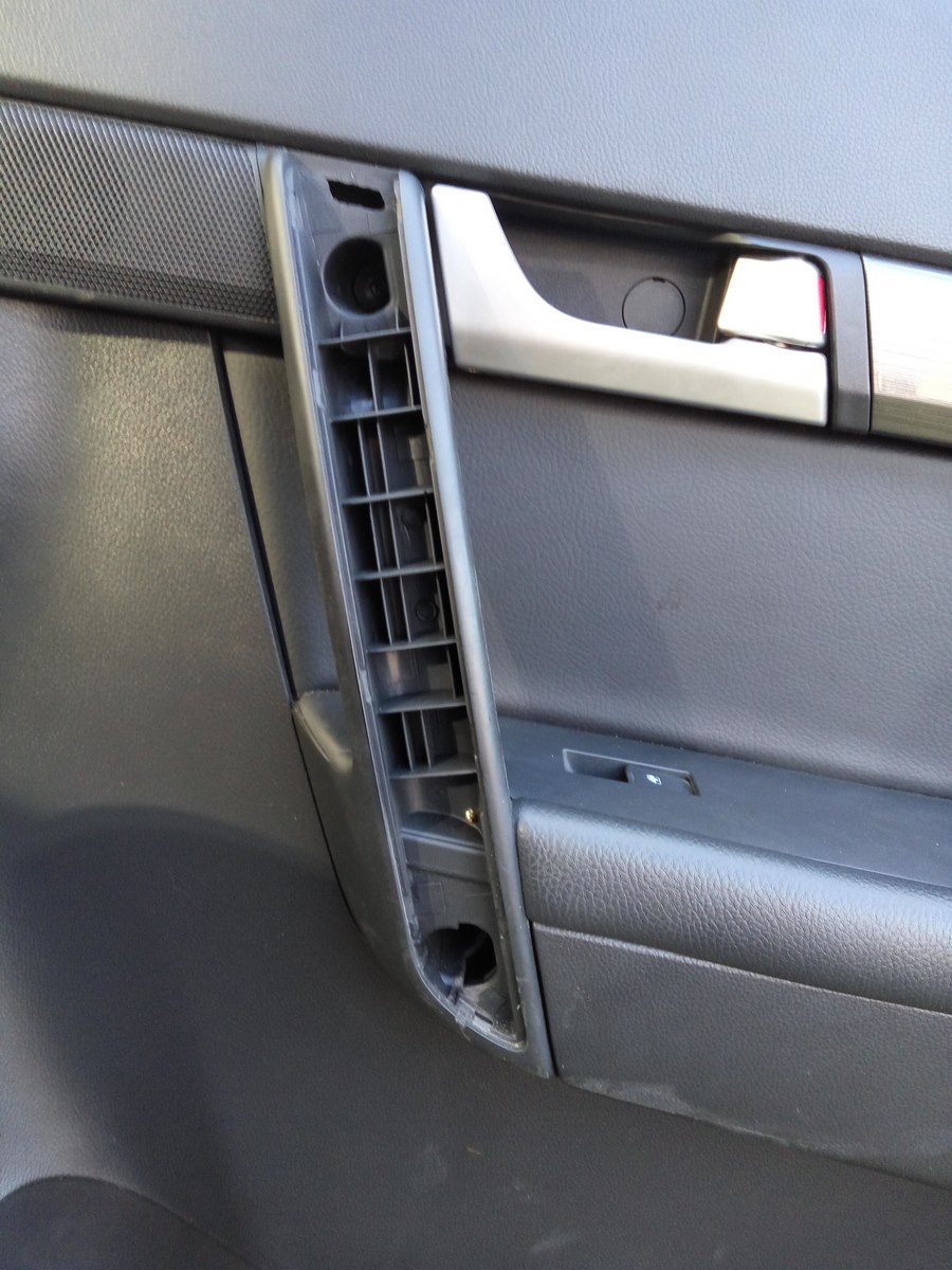

Dzisiaj wymieniłem oba głośniki. Wymiana banalnie prosta. Odczepiamy zaślepkę pod klamką, podważamy srebrną listwę, pod nią są 2 śruby i energicznie pociągamy za kieszeń drzwi, potem lekko do góry, odpinamy kostki, linki stalowe klamek i zamka i już. Kupiłem jakieś głośniki dax! Pewnie jakiś chiński szit? Trochę inne, ale dostałem w paczce model droższy o 10zł (na foto). Zapłaciłem za komplet 119 zł. Nie jestem audiofilem, ale grają o wiele czyściej i lepiej niż oryginalne, na maksymalnej głośności bez żadnego dudnienia, sprzęgania. Jak się nie zepsują za 3 m-ce :), to uznaję je za dobrą inwestycję.
