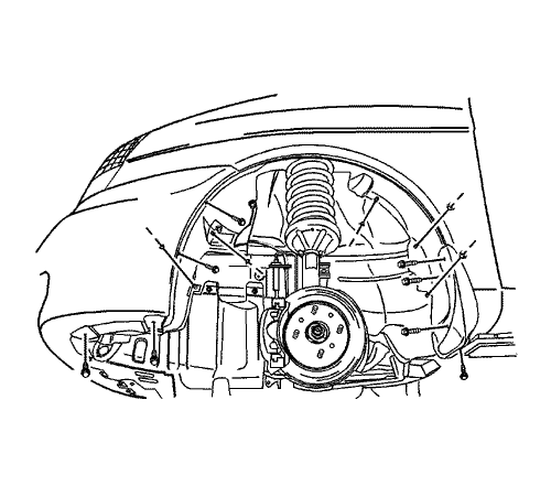

Najpierw trzeba zdemontować zakola kół przednich.
Odkręcamy mocowanie zderzaka ukryte pod zakolem.

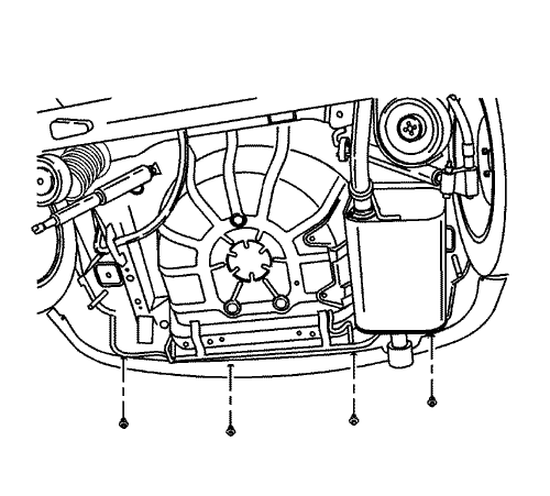

Odkręcamy wszystkie wkręty dolne mocujące zderzak. Sztuk 8.

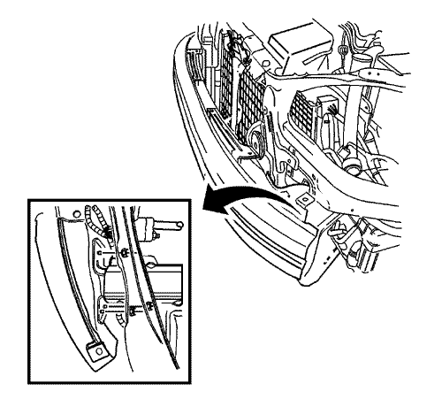

Następnie wkręty górne. Również 8 sztuk. (Wcześniej trzeba zdemontować atrapę chłodnicy i reflektory).
Finalnie można zdemontować belkę zderzaka przedniego.

Okręcamy wkręty mocujące zderzak od dołu.
