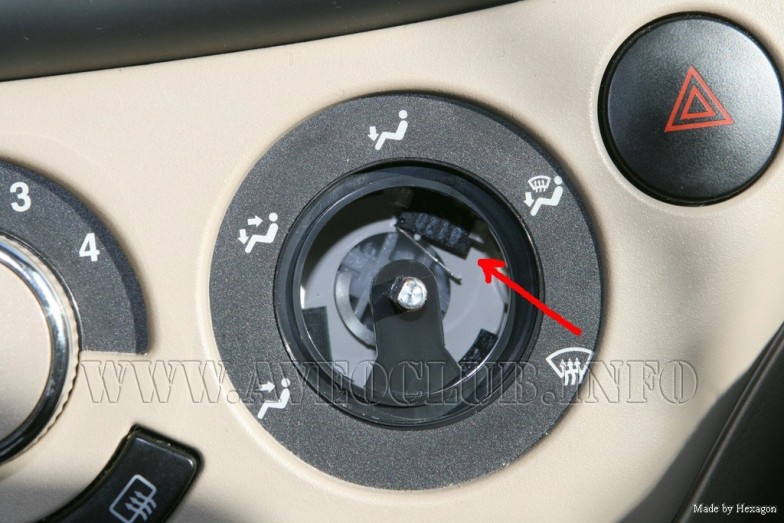

Jeżeli w T300 jest taki sam moduł jak w cruze/orlando, (a chyba tak jest) to z dyskusji z etacem wynikło, że nie ma udostępnionego schematu. Jest to zamknięty moduł - czarna skrzynka. Na pewno do się go jakoś otworzyć, ja już od początku po kupnie auta mam naskok na pogrzebanie tam. Przytrzymuje mnie ciągle kwestia gwarancji i brak koncepcji niedewastacyjnego dostania się do niego.
Re: demontaż pokrętła nawiewu T300
Jeżeli tak wygląda jak na zdjęciu, to wystarczy pewnie pokrętło podważyć i powinno zejść z czpienia tak jak w starszych radiach z gałkami ;)
Czy tak wygląda ten panel ?

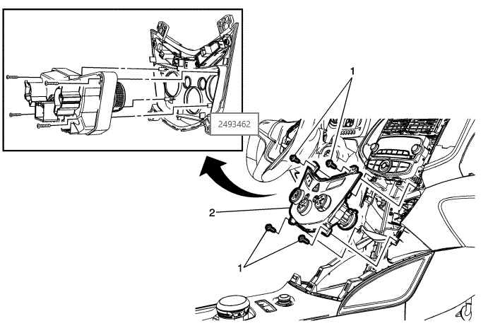

Jak się dostać do ww. panelu? Jak go zdemontować żeby nic nie uszkodzić?
teoretycznie tylko osłona i pokrętła są do zdjecia.
Sam mechanizm według producenta jest nierozbieralny.
A do samego panelu jest wiele rozbierania.
Wymontować środkową ramkę tablicy rozdzielczej.
Wymontować ramkę dźwigni przełączającej w przedniej części podłogi.

zbyszek85 pisze:Tam jest mikro styk ciezka sprawa
takie coś podobno jest w poprzednich modelach
Tak, w T200-255 ten proces był sterowany tym mikrowyłacznikiem (zdjęcie parę postów wyżej), obecnie funkcje tą przeją potencjometr, który przekazuje sygnał do BCM o swoim położeniu.
