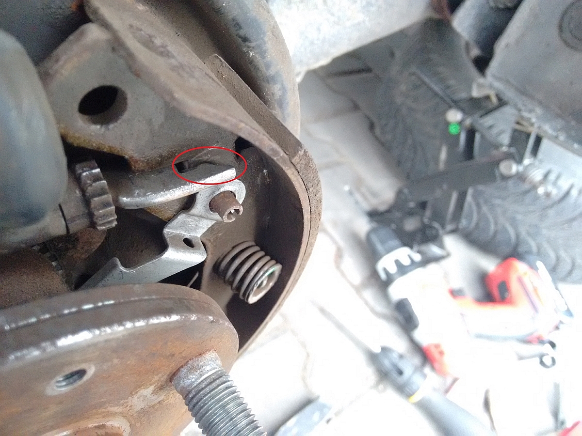

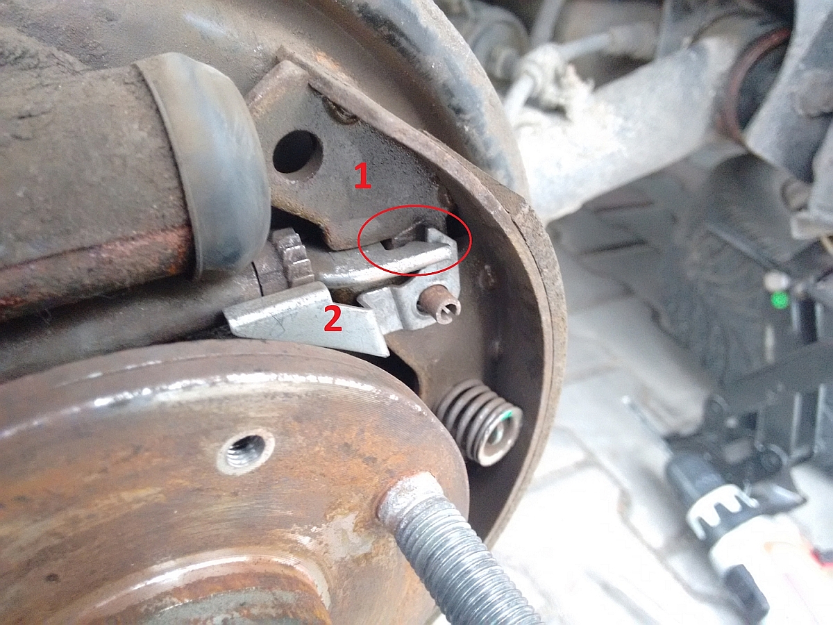

Przy wymianie szczęk proponuję zwrócic uwagę na różnice w grubości blachy z której została wykonana nowa szczęka (oznaczenie 1). W moich szczękach blacha ta jest ok 1,5-2 mm cieńsza niż w oryginalnych szczękach, co powiduje, że blacha samoregulatora (oznaczona 2) zamiast znajdować się w pozycji zaznaczonej na pierwszym zdjęciu (opiera się na podfrezowaniu rozpieraka), ma mozliwość przejścia pomiędzy szczęką i rozpierakiem, i opadnięcia w dół - ściągana jest sprężyną której nie ma na zdjęciu - sytuację taką przedstawia foto 2. W efekcie nie funkcjonuje samoregulacja, w drastycznym przypadku może spaść sprężyna ciągnąca blachę w dół - jak to miało miejsce w moim przypadku (mi się na szczęścienic nie stało ale wolę nie myśleć co będzie jak przy dużej prędkości taka pałętająca się sprężyna wpadnie między szczękę a bęben....

Znalazłem rozwiązanie tego problemu (a nawet 2):
- pod zapadkę (między blaszkę a szczękę) należy wsadzić podkładkę poszerzaną 5 zwykłą (tańszy sposób) - w przypadku kiedy nie można zwrócić szczęk lub w razie pilnej naprawy,
- kupić klocki w ASO i u nich zamontować (drożej).
Pierwszy sposób jest sprawdzony i działa (drugi zresztą też) ale zostaje jeszcze kwestia kosztów: szczęki zamienniki można kupić za 50zł i samemu wymienić (choć z tą grubością różnie bywa) + 2 podkładki za max 10 gr lub wydać w ASO 200-500zł
