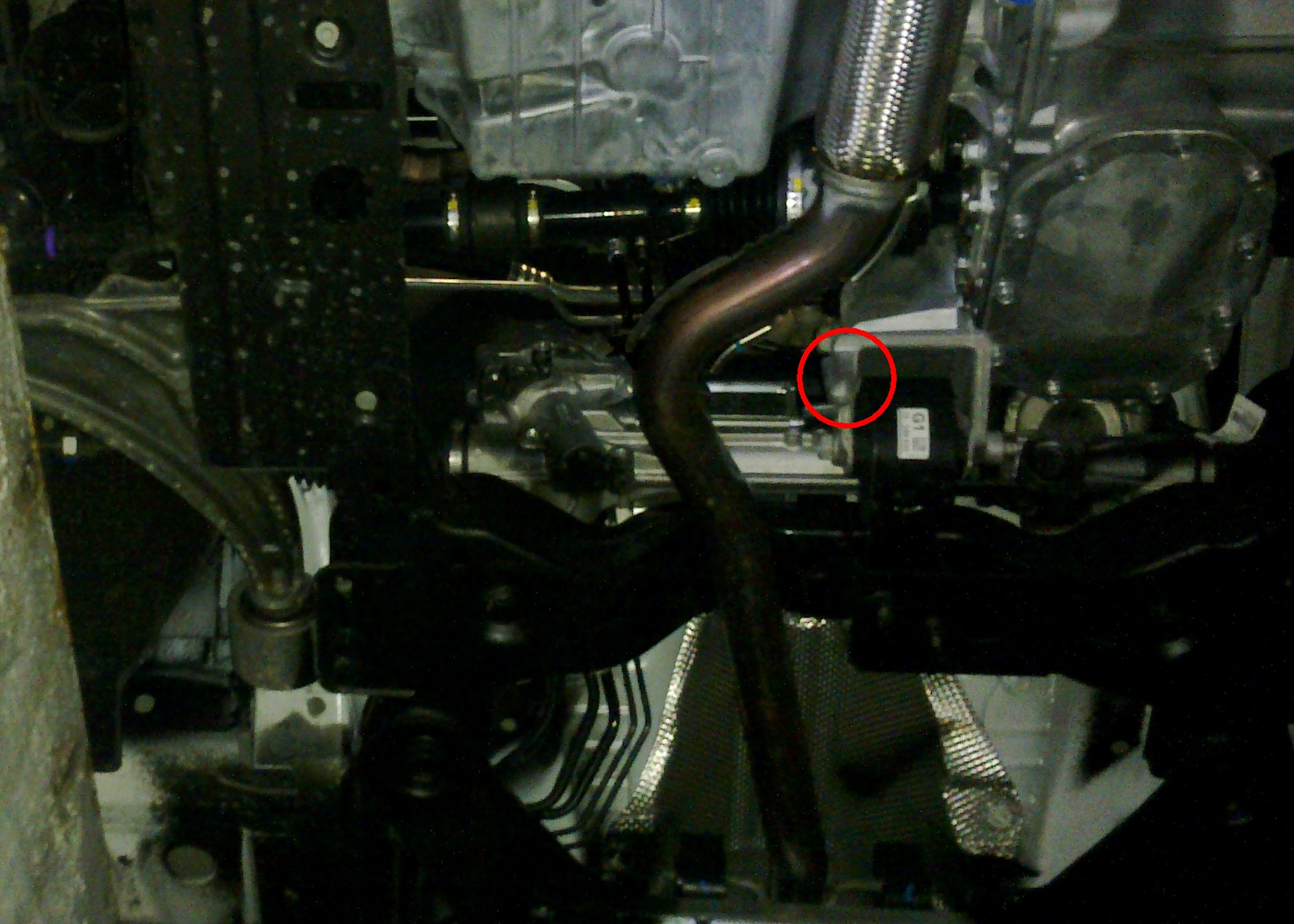

no to foto
Re: pytanie o podwozie????
No to jakiś spray antykorozyjny i nic więcej. Podjedz na warsztat blacharski to może jakąś gumą w spraju to pociągną, albo akrylem lakierniczym.
A co do urwanego elementu po lewej stronie od mocowania/ poduszki silnika, to jest to chyba cześć obudowy skrzyni.
Trzeba by wejść pod auto i zobaczyć dokladnie

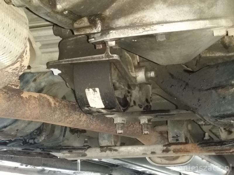

Ten urwany fragment to jest tylko taki cycek.
cycek z uchwytu.jpg (538.6 KiB) Przejrzano 3096 razy
W zasadzie wygląda jak niepotrzebna wypływka z formy. Może też spełnia jakąś formę tłumika drgań lub jest elementem zaślepionej odnogi z uniwersalnej formy wtryskowej, z której wychodzą różne modele tego elementu. Wg mnie można olać. Co do zadrapania , to na fotce nie wygląda groźnie nie jestem specem od konserwacji ale ja od wielu lat traktuję podwozie preparatami na bazie wosku i parafiny (do profili zamkniętych) i najlepiej mi się sprawdzają bo są penetrujące i cały czas zachowują elastyczność i lepkość do podłoża.
Ten cycek to jeden z punktów w ramie podporowej przy zdejmowaniu silnika, lub skrzyni biegów.
Na codzień nie jest potrzebny
