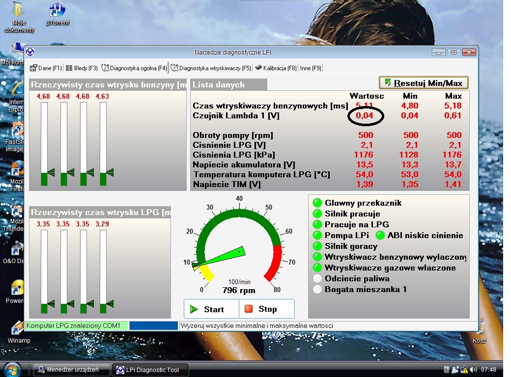

Panowie
Juz wielokrotnie wykazaliście sie super wiedza wiec i tym razem prosze o rade
Mam klopoty z jazda na gazie
Poprzez program diagnostyczny zauwazyłem iz oscylacja sondy lambda cos szwankuje
A mianowicie-gdy wszystko pracuje wydaje sie dobrze oscylacje wynosza od 0,04 do 0,72
Lecz zauwazam ze jak sie auto nagrzeje (dłuzsza podróz) sonda przestaje oscylowac i wartosc pozostaje 0,04
Wtedy zaczynaja sie pierwsze problemy-szarpie jest mułowaty
Powiedzcie mi czy cos dzieje sie z sonda po takich objawach??
Dodam ze lambde wymienialem jakos 2 lata temu

vialle 5 gen ciekly wtrysk gazu
zaznaczylem na screenie kiedy lambda przestala oscylowac na troche-wtedy zaczelo auto poszarpywac

dzis pojade do pracy na benzynie i sprawdze jak zachowuje sie lambda na tym paliwie.
wywala mi na gazie bledy p0300 i p0313
na benzynie ich nie zaobserwowalem jak narazie.
