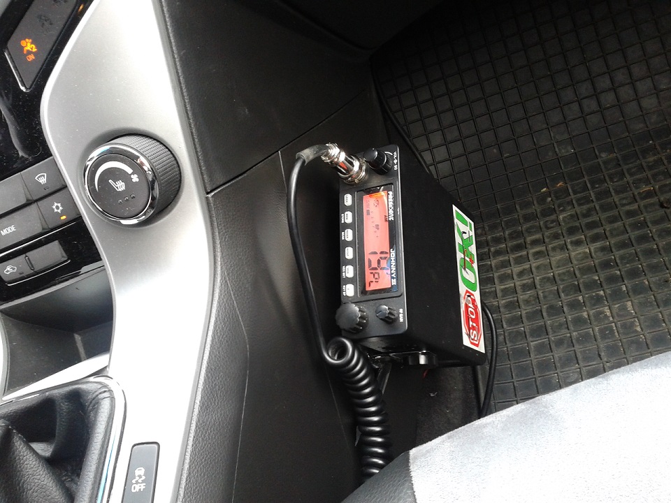

W sumie to ciężko w jakimkolwiek aucie zamontować dobrze CB, niestety o tym producenci nie myślą, żeby wydzielić jakąś część deski czy tunelu na taki gadżet

Kwestia fantazji i wyobraźni. Widziałem różne patenty, począwszy na powieszeniu pod sufitem skończywszy na schowane pod fotelem, a nawet spotkałem się z CB przykręconym do drzwi kierowcy, oczywiście od wewnątrz. Konsola w cruzie nie daje zbyt wielu możliwości.
Ja zawsze byłem zwolennikiem możliwie małych radii, dają więcej możliwości upchania gdzieś w szczelinie. U ojca w aucie CB robi jako podłokietnik, przykręcone z tyłu tunelu przy drążku hamulca ręcznego, dobre rozwiązanie jak się korzysta tylko z 19 kanału, bo nie widać wyświetlacza.
Ja w smarku mam CB w wersji handy i klipsem do pasa zaczepione w boczną kieszeń w fotela pasażera - oczywiście od strony kierowcy, używam z mikrofonogłośnikiem - jest wygodniej.
A przymierzałeś ile miał byś miejsca, jak byś przykręcił jakiegoś malucha pod konsolą, gdzieś w okolicy prawego kolana ??
Montując CB, pamiętaj o własnym bezpieczeństwie i pasażerów, aby nie było w okolicach poduszek powietrznych, aby w przypadku uderzenia nie fruwało, nie może też przysłaniać przedniej szyby, bo w niektórych krajach EU możesz mieć problem.
A tak na marginesie - jakie masz CB ??

Ja unidena wsadziłem między fotel kierowcy a tunel środkowy. Jak masz jakies większe to może być problem.

Ja to bym z rzepami nie kombinował, u siebie mam cb zamontowane na tunel od strony pasażera. Dwa małe otworki i po kłopocie, jak sprzedawałem lanosa to też tak samo miałem umieszczone, tylko jeszcze uchwyt na gruszkę w ramce przy radiu zrobiłem i kupujący się pytał czy aby na taxi nie jeździł lanek.

Ja miałem po prostu wsunięte pomiędzy fotel pasażera a tunel środkowy. Zasilanie wzięte z tylnego gniazdka.

Ja osobiście posiadam Yosana Micro zabudowanego w Sparku w schowku, Jest trochę za cichy ale są głośniki zewnętrzne. Ale spróbuj MK 3 przymierzyć po lewej stronie pedału hamulca na wysokości podstopnicy, zasilsnie powinieneś mieć wówczas nad CB radiem o ile się oczywiście zmieści i zapewni ci komfort i bezpieczeństwo.

Zainteresuj się Lafayette Venus
lub Yosan CB 250
,bardzo małe transceivery(jednostki centralne) a wszystko w gruszce, przy czym ja wolałbym Yosana, taki u siebie niedługo będę montował, można obydwa tak zabudować, że postronni jak się nie znają to za diabła nie będą wiedzieć że posiadasz CB

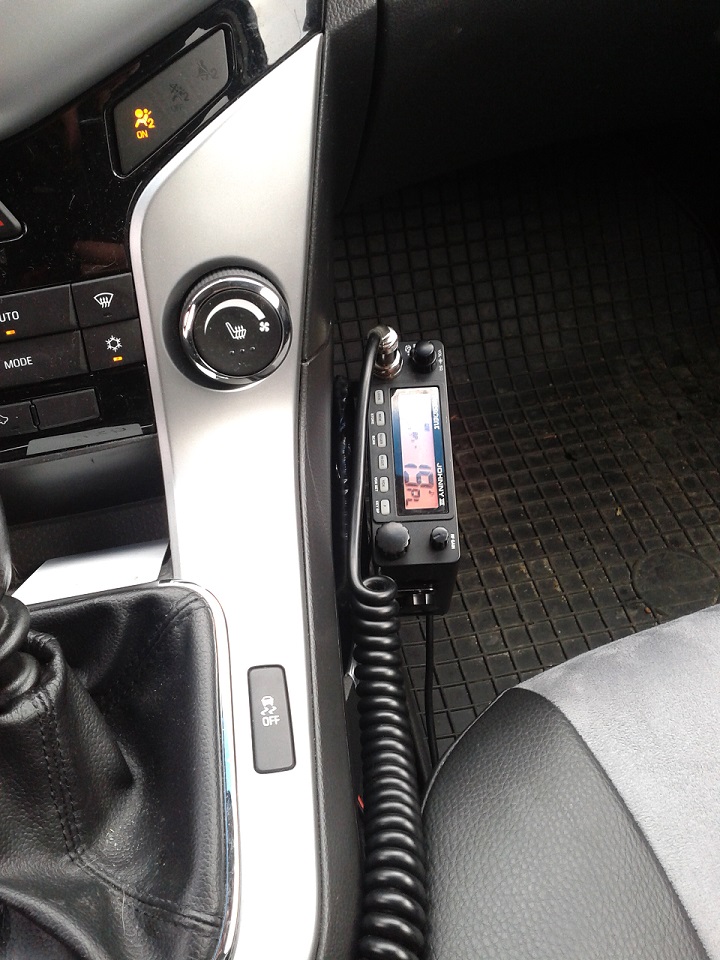

Ja zamontowałem cb w kieszeni na konsoli, wcześniej radio jeździło w podłokietniku.
Za rdzeń ''uchwytu'' posłużył kawałek panelu podłogowego
wycięty w trapez żeby radio po włożeniu było zwrócone w stronę kierowcy i całą podstawą opierało się o dno kieszeni. Panel pogrubiony i zmiękczony taką matą gumową przeciwpoślizgową i oklejony czarna taśmą żeby estetycznie wyglądało i po włożeniu radio nie telepało się. Z miejsca kierowcy wyświetlacz radia jest dobrze widoczny. Nie trzeba wiercić dziur i zawsze można szybko zdemontować radio.
