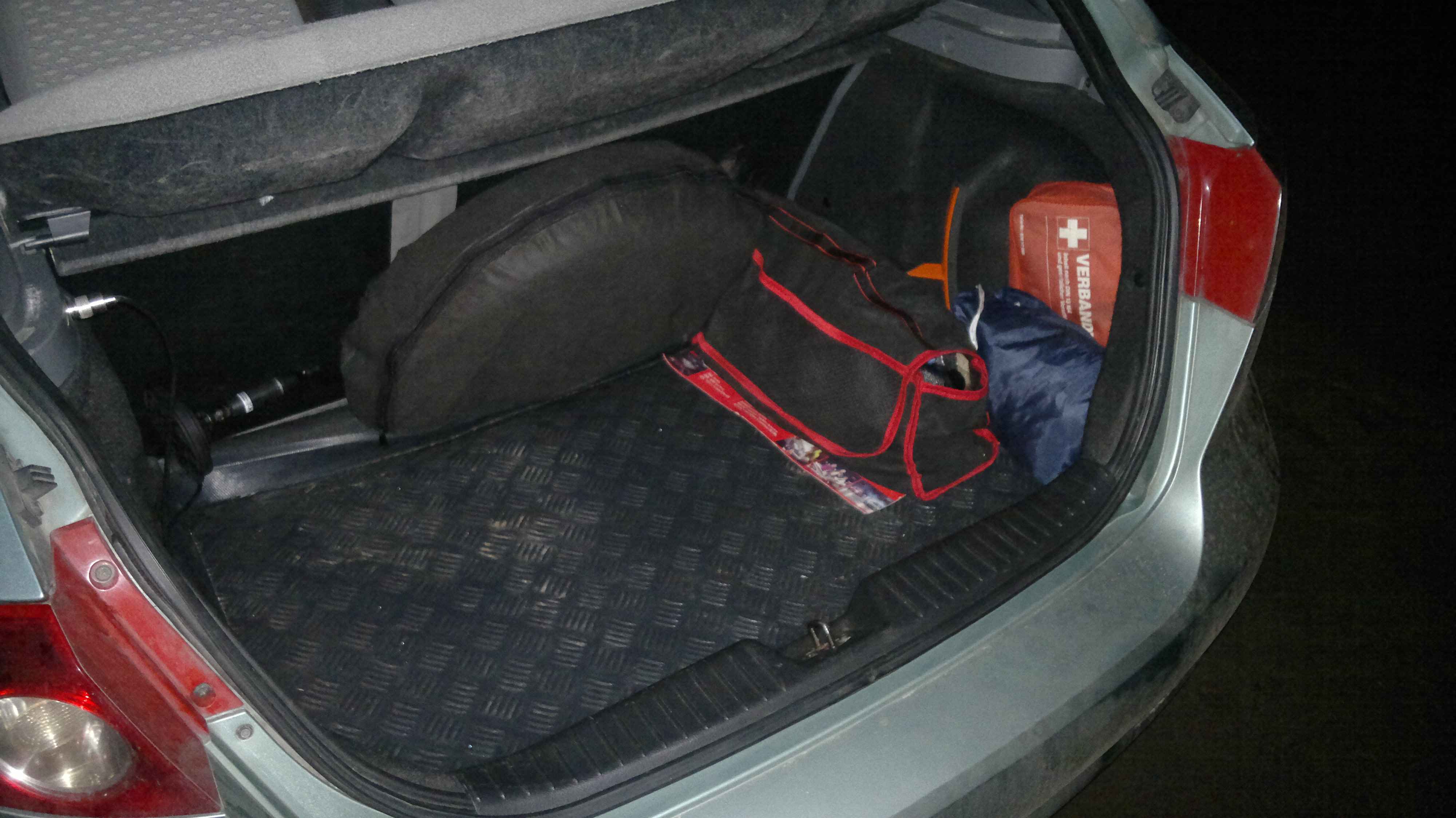

Ja w HB z 2005r miałem normalne, pełne koło zapasowe i wnęka jest na pełne koło. Po założeniu LPG jeździło w bagażniku. Obecnie mam nawet na sprzedaż, bo zamieniłem na dojazdówkę.
Re: Koło zapasowe
Oryginalnie w lacetti na polskim rynku była dojazdówka (ta którą toczyliśmy na I zlocie CTP :D ), i powinna być pod podłogą bagażnika, lub w bagażniku jeśli ktoś we wnęce ma zbiornik LPG.
U mnie dojazdówka jest przykręcona do podłogi bagażnika - wkurzało mnie "łuuuup" przy każdym hamowaniu :)

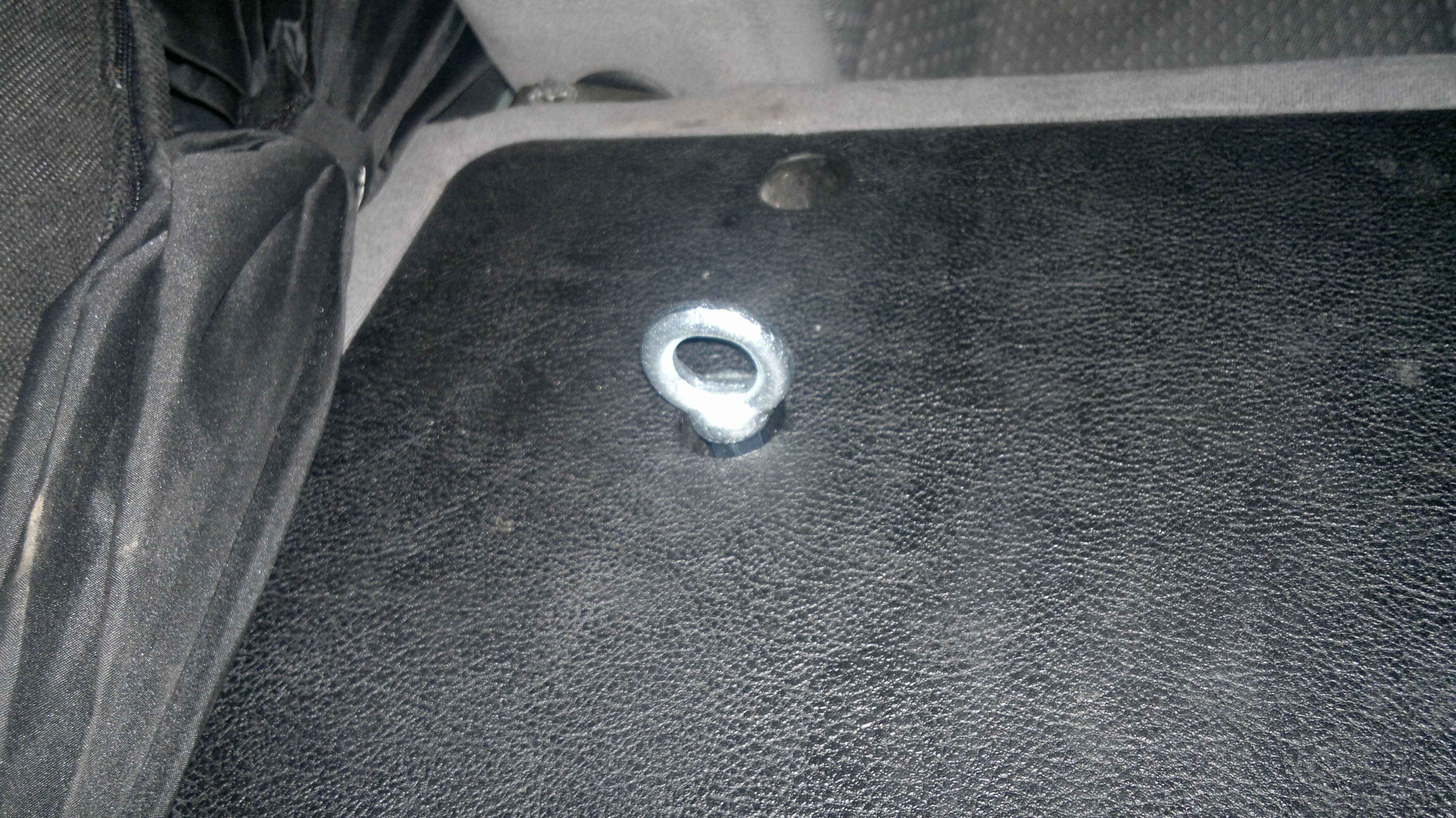

Mi szkoda było miejsca to jest przymocowana do fotela.
Wady:
1) trzeba upuścić powietrza, ale że i tak woże kompresorek, to mi to nie przeszkadza. Kompresorek schowany w dojazdówce z tyłu
2) trzeba podciąć podłogę.
