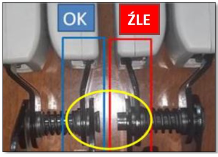

Sworzeń wewnątrz zespołu zamka pasów bezpieczeństwa - prawego i środkowego tylnej kanapy, mógł zostać nieprawidłowo zamontowany. W rezultacie umożliwia to ruch na boki, co w konsekwencji może doprowadzić do rozłączenia połączenia na sworzniu.
Model:
Malibu MY2012-15
Zakres:
Globalny zakres VIN: CB002675 ~ FB023093.
Przyczyna:
Błąd na etapie produkcji w postaci braku nitowania.
Działania:
Sprawdzić nitowanie zespołu zamka pasa i wymienić w razie potrzeby.
Tylny środkowy zespół zamka pasów
